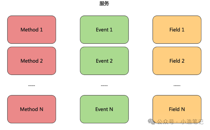

SOME/IP 提供基于网络的面向服务的通信机制,而每个服务一般都是由相近或相关的一些功能组成。
在服务中可以包含三种接口,这三种接口分别是事件发送(Event)、方法调用(Methond)和字段处理(Field)。
SOME/IP服务的组成-基于车载空调做简要记录w1.jpg

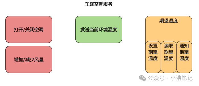

什么是服务?
以车载空调的例子来简单阐述:
    能打开或关闭空调
    能调高或调低空调的风量
    能告知当前的环境温度
    能告知当前的目标温度
    能设置当前的目标温度
    可以通过多种方式(例如语音、按键、触摸屏等方法)设置当前的目标温度
SOME/IP服务的组成-基于车载空调做简要记录w2.jpg
那么对于有上述需求的一个空调程序,我们将其形成一个服务。通过someip给出的三种接口,就可以将上面的6种功能设计成上图中的接口形式:
    两个可被调用的method,客户端可以调用其接口以打开/关闭空调 或 用来增加/减少风量。对应了上述功能点的1和2
    一个Event,可以不断通知客户端当前的环境温度是多少。对应上述功能点的3
    一个Field,由于我们希望目标温度其实既可以设置,由可以读取,所以我们将其设置为字段形式。对应上述功能点的4和5
需要说明的是:
    服务端对客户端是可以一对多的(反过来不行),那么一个服务是天生可以被多种客户端调用(所以支持语音、按键、触摸屏等多种方式)。对应上述功能点的6
    可以通过Method和Event的组合实现一个Field,不过从概念上来讲,Field的使用更加便于应用工程师理解和使用
    Method、Event和Field在CP架构中没有对应的概念,是通过RTE的SR、CS和Trigger接口组合模拟出来的;对网络设计还是展现成Method、Event和Field
    Field里面的设置、读取和通知机制的官方叫法为:setter、getter和notifier
    Event和Field里的notifier都可以做变更通知,但是其中还是有区别的:Event里的通知是完全由自身控制,按自己的需求通知对方,订阅近起到了使能作用;而Field里面的通知是只要对端订阅成功,会立即发送通知,后再根据自身情况通知
