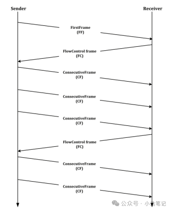

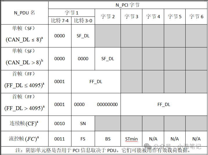

单帧:SF(Single Frame),用于发送单个CAN帧即可发送完成的数据;
首帧:FF(First Frame),用于发送较大数据情况下的第一帧;
连续帧:CF(Consecutive Frame),用于发送较大数据情况下首帧外的其余部分;
流控帧:FC(Flow Control),接收后用于调节数据发送速度。

传输流程图:
