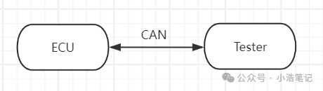

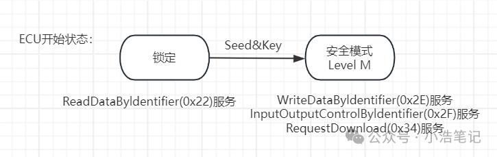

    如果Tester想执行受保护的服务,需要解锁ECU的安全模式(通常称为级别),如:
      WriteDataByldentifier(0x2E)服务(写入VIN)
      InputOutputControlByldentifier(0x2F)
      服务RequestDownload(0x34)服务(ECU刷写)

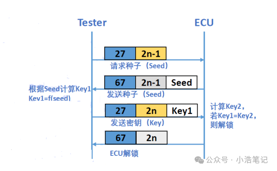

    上图安全等级为m时的安全访问,在一般情况下,在cdd文件创建安全访问时默认为m=2n-1。
    安全访问一般分为 4个步骤:
      第一步:由Tester 向 ECU 发送 27 服务请求种子(Seed),这个 2n-1 表示 ECU 需要解锁的安全等级
      第二步:ECU 向 Tester 发送种子(Seed),这个种子一般为随机数。
      第三步:Tester 接收到种子后,根据 Seed&Key DLL 安全算法来计算 Tester 端的密钥 Key1,并将它发送给 ECU。
      第四步:ECU 根据安全算法,结合自己本地的种子(Seed)计算 ECU端的密钥 Key2,如果Key1=Key2,则 ECU 解锁。当 Key1 不等于 Key2,Tester 想暴力破解访问 ECU 时,Tester 会被延迟。
    注意:如果在收到 RequestSeed 消息时服务器(ECU)已经解锁,则 ECU 应回复包含种子值为0的肯定响应消息。此外,这个种子的字节长度由 OEM 制定,可以是2 个字节、3 个字节、4 个字节。
    主要为了确认访问数据是否合法,因为数据是无价的,各主机厂都针对一些特有数据进行保密,为了鉴别是否授权获取保密数据、写入数据,出现了安全访问服务,只有正确解锁对应的安全锁级,才能访问该安全等级的数据,否则无法访问。
    例如软件设计使用AEC128-CMAC的加密,其原理是在诊断仪发送27 01 给到ECU之后,ECU会产生一串随机数后反馈给诊断仪,诊断仪接着根据固定的KEY对随机数进行加密,得到加密后的数据Encrypt,诊断仪通过27 02 Encrypt发送给ECU,ECU则对发送出去的随机数同样进行ASE128-CMAC的加密得到Encrypt1,之后Encrypt1与27 02的Encrypt进行对比,成功则返回67 02 ,失败则返回NRC 35 36等。
    服务格式:Tester:2701ECU:6701 seed(4byte)Tester: 2702 key(4byte)ECU:6702
