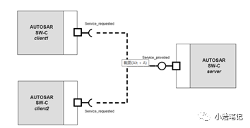

客户端-服务器通信:符号
在VFB模型视图中,一个由三个软件组件和两个连接组成的客户-服务器通信示例
