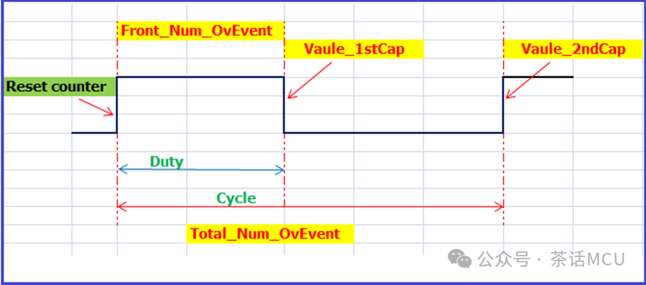

IC1的下降沿触发捕获,捕获到的计数器值存放于变量Value_1stCap【结合上图来看】。
IC2的上升沿作为TIM4的触发复位信号,且基于上升沿事件进行捕获,捕获值存于Value_2ndCap。
从发生复位事件到发生第2次捕获期间,对TIM4的更新事件次数进行统计,总的更新事件次数计为Total_Num_OvEvent。
从发生复位事件到发生第1次捕获期间,对TIM4的更新事件次数进行统计后,计为Front_Num_OvEvent。

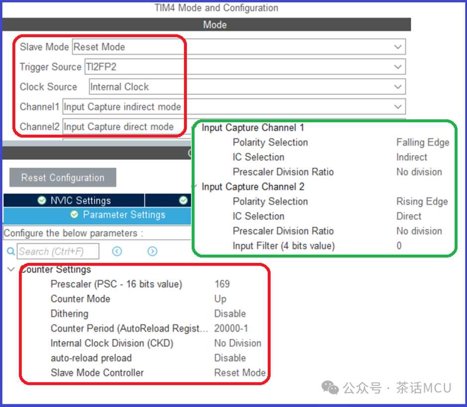

现在使用STM32CubeMx进行配置。重点关注TIM4的配置。TIM4的时基和捕获配置参数如下:
结合上面配置我们不难看出,TIM4的溢出周期为20ms,TI2FP2作为TIM4的复位触发信号,上沿触发,同时IC2针对输入信号的上沿进行捕获。IC1针对输入信号的下沿进行捕获。

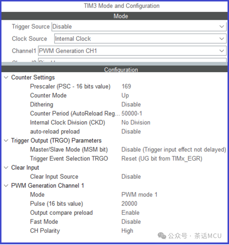

至于TIM3的配置没啥特别的,就是产生PWM输出信号,在代码里将调整其PSC分频系数和ARR参数以及CCR参数,以改变其频率和占空比。选择其通道1做PWM输出。下面测试中,TIM3输出的PWM波形的占空比固定为40%。
另外,STM32G4的系统主频配置为170MHz,使用HSE 时钟源。开启TIM4的中断响应使能。完成配置后创建工程。添加必要的用户初始及启动代码。

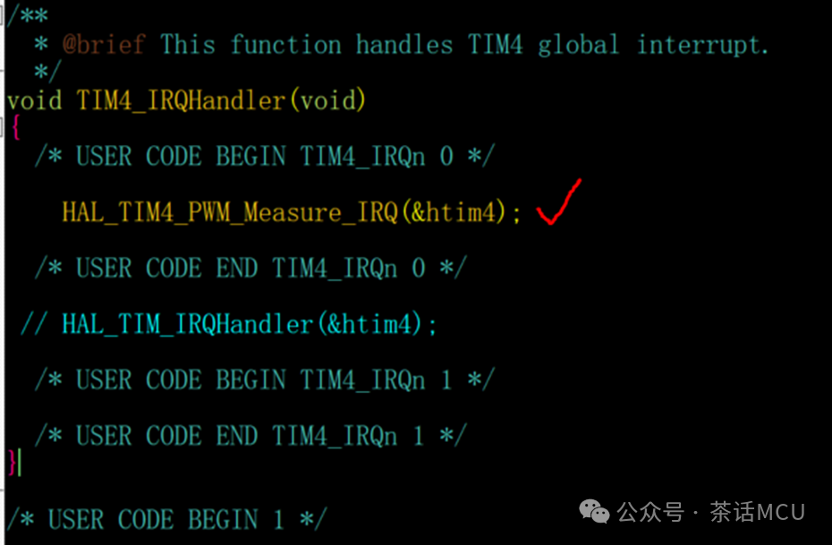

TIM4事件的所有中断共用同一个中断矢量入口。为了尽可能地测得较高的信号频率,中断处理代码尽量要简洁些,避免过多、过深的函数调用。
有关TIM4的捕获中断及更新中断的处理代码如下,包括IC1、IC2的捕获中断处理和更新中断处理代码,以及相关计算处理代码。

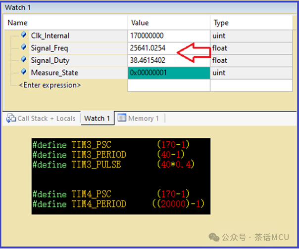

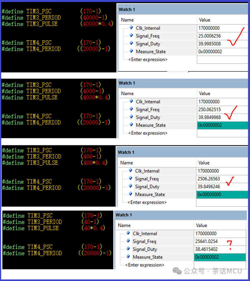

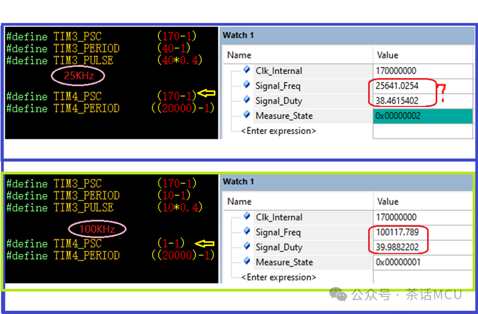

现在基于上面的配置及用户代码进行测量验证。我们发现当TIM3输出的待测信号频率达到25KHz时,测得的频率及占空比就发生了明显的偏差。见下图标注问号的第4栏信息。
即当被测频率为25KHz,占空比为40%时,测得结果是下面的样子,明显偏差过大。
如果说被测信号频率进一步提升的话,误差会变得更大。那么,这种情形是否有改善机会呢?即在当前的测试方案下,可准确测量的被测信号频率是否可以提高。

聊到这里,有人可能发现了,我前面配置TIM4时,它是用来完成测量任务的,它的分频系数PSC为169。即TIM4的计数器计数时钟为1MHz,其计数分辨率为1us。不难理解,这个PSC系数应该会直接影响TIM4的计数精度,按理会影响到测量结果,尤其被测信号频率较高时。
既然这样,我们将TIM4的PSC系数改为0,并适当调整其ARR值再来实施测量,看看结果会怎么样。见下图,TIM3输出的信号频率仍然是占空比为40% 、频率为25KHz的PWM信号。测量结果显著地明显改善,应该说此时结果是可以接受的,毕竟浮点运算也会带来些偏差。

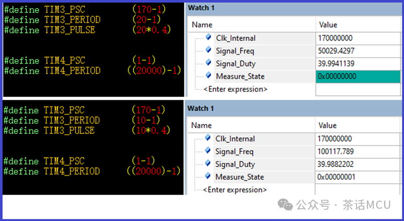

我们不妨在保持TIM3的PSC为0的条件下,将输出频率提升到50KHz、100KHz。继续看看测量结果,见下图:
从测试结果来看,当被测信号频率提升到50KHz,测量结果仍然很好,完全可以采用。即使当被测信号频率提升到100KHz时,测量结果虽发生了一些偏差,但此时的偏差相比PSC=169、被测信号为25KHz时的测试结果还要好得多。我把二者单列出来一起比较,见下图:
经过上面的讨论和验证,我们知道,在使用TIMER做信号的频率及占空比的测量时,当确定好测试方案后,为了尽可能地提升可以准确测试信号的频率,一方面代码要尽可能精简、优化,另一方面,因测试TIMER的分频系数会影响测试结果的精度及准确性,此时测试TIMER的分频系数要尽可能设置小、或不做分频,这点结合具体应用场景来定。
