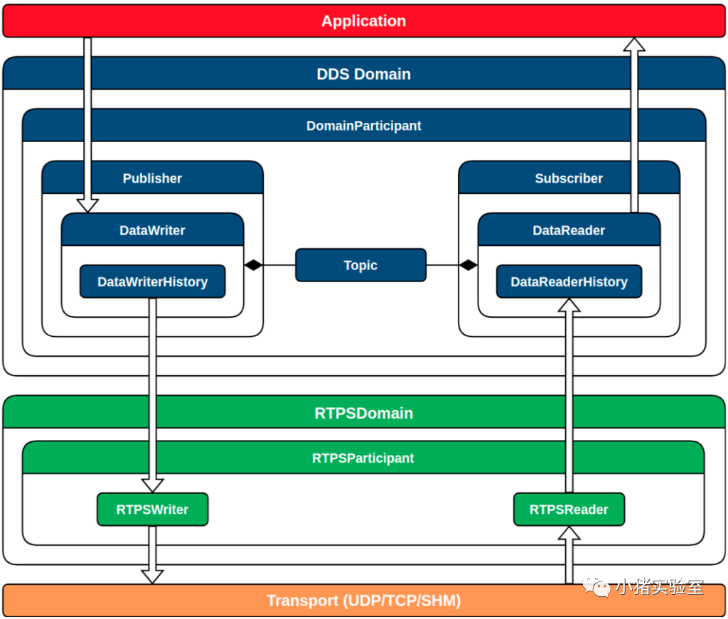

一、机制
1.传输
传输层提供 DDS 实体之间的通信服务,负责通过物理传输实际发送和接收消息。DDS 层将此服务用于用户数据和发现流量通信。

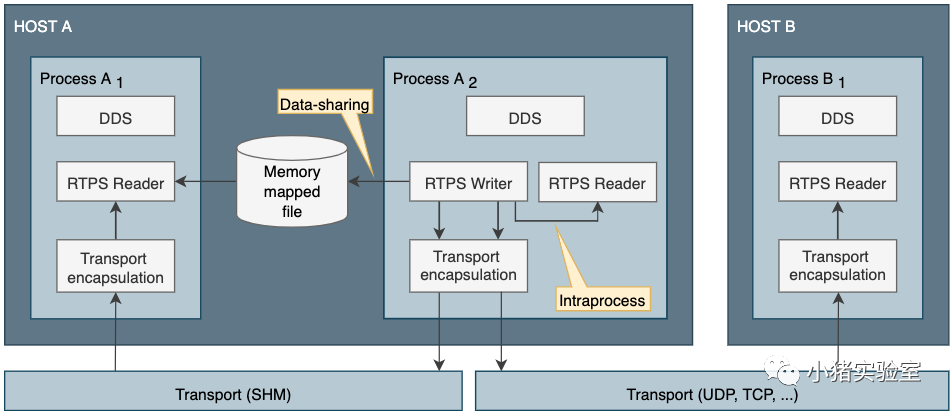

不同传输方式之间的比较:
    UDP/TCP传输:默认UDPv4 传输。相比于TCP,UDP具有更好的性能。
    SHM传输:在同一主机上运行的实体之间的共享内存通信。默认情况下会在新的DomainParticipant上创建此传输。
    Data-Sharing交付:通过共享内存与DataReader共享DataWriter的历史记录,从而加快同一机器内实体之间的通信。这避免了传输层中涉及的任何开销,有效地避免了 DataWriter 和 DataReader 之间的任何数据复制。与共享内存传输的不同之处在于避免了传输的数据从 DataWriter 历史记录复制到传输,然后从传输复制到 DataReader的副本。
    进程内交付:发布者直接调用订阅者的接收函数。完全避免传输的复制或发送操作,同时避免了确认机制。
    白名单:可以通过将 IP 地址添加到interfaceWhiteList 字段来实现的TCP/UDP的访问白名单控制。

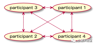

3.自发现
自发现主要通过多播通信实现,允许跨域参与者Participant自动查找和匹配DataWriters和DataReader。
3.1.发现阶段
    Participant Discovery Phase 参与者发现阶段(PDP):在此阶段,DomainParticipants确认彼此的存在。为此,每个 DomainParticipant 都会侦听并定期发送公告消息到元数据和用户数据流量的单播地址(IP 和端口)。当两个给定的 DomainParticipants 存在于同一个 DDS 域中时,它们将发现对方。默认情况下,通知消息使用众所周知的多播地址和端口(使用 DomainId计算)发送。此外,可以指定地址列表以使用单播发送通知(参见初始对等点)。此外,还可以配置此类公告的周期(请参阅 发现配置)。
    Endpoint Discovery Phase 端点发现阶段(EDP):在这个阶段,DataWriters和DataReaders相互确认。为此,DomainParticipants 使用 PDP 期间建立的通信通道相互共享有关其 DataWriters 和 DataReader 的信息。除其他外,此信息包含Topic和 数据类型。对于要匹配的两个端点,它们的主题和数据类型必须一致。一旦 DataWriter 和 DataReader 匹配,它们就可以发送/接收用户数据。
3.2.发现机制
    简单发现:这是默认机制。它支持 PDP 和 EDP 的RTPS 标准,因此提供与任何其他 DDS 和 RTPS 实现的兼容性。

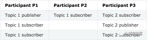

我们以下方拓扑的系统为例,说明如何进行内存的预分配:
拓扑关系分析:
    DomainParticipants 的总数为 3。
    每个 DomainParticipant 的最大 DataWriter 数为 1
    每个 DomainParticipant 的最大 DataReader 数为 2。
    Topic 1 的 DataWriter 与 3 个 DataReader 匹配。
    Topic 2 的 DataWriter 与 2 个 DataReader 匹配。
    所有 DataReader 都与 1 个 DataWriter 完全匹配。
假设没有使用内容过滤,并且限制策略参数的大小:
    最大PartitionQosPolicy大小:256
    最大UserDataQosPolicy大小:256
    最大PropertyPolicyQos大小:512
将以上信息进行预配置,启动时将自动提前分配相关内存,以避免相关的堆分配。
