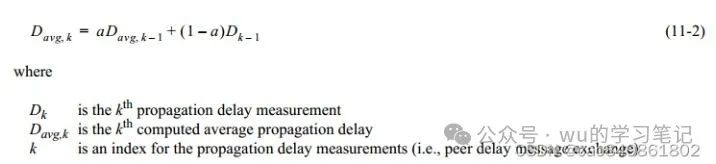

速率比的计算等于端口另一侧的PTP的时钟频率与本地PTP时钟频率的比值,由于计算出来的链路延迟两端的时钟频率不一致,所以需要乘上这个比值,计算出相对于本地时钟频率的链路延迟,由于时间测量粒度,通过对连续测量的传播延迟值进行平均,可以减少这种影响并提高精度,例如采用指数平均滤波器。
变量a是指数加权因子,它可以设置为使得过去的传播延迟测量在M次测量后的权重为1/e。
