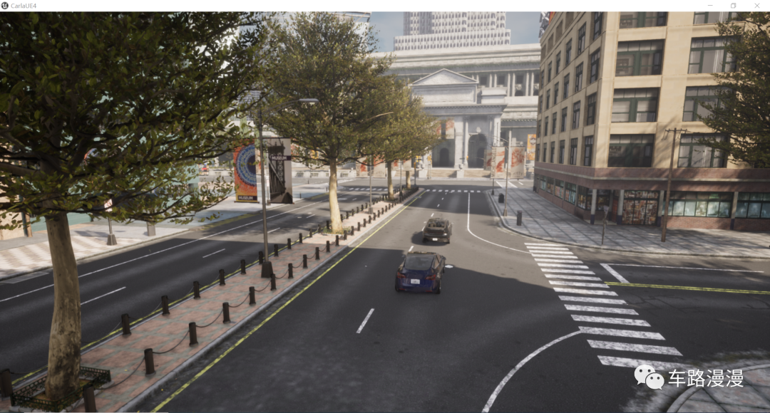

然后等CARLA服务端完全运行起来后。我们新打开一个终端,输入节点1启动指令:
source install/setup.bash
ros2 run aeb_control_pkg scenario_runner_node
此时,我们应该能从CARLA的服务端看到两辆车被创建了出来,并且主车逐渐靠近前方的目标车。如果没有下方的节点2启动,则主车会与目标车发生碰撞。
然后在新打开一个终端,赶在碰撞前,把AEB控制节点运行起来:
ros2 run aeb_control_pkg  controller_node
然后我们就能看到主车在撞到目标车前就制动停了下来。

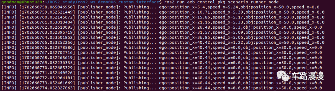

节点1打印的消息如下:

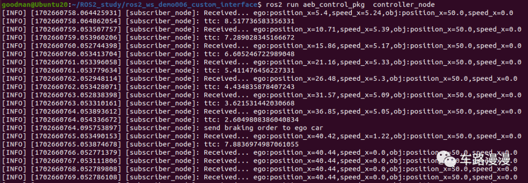

节点2打印的消息如下:
屏幕截图10、总结
