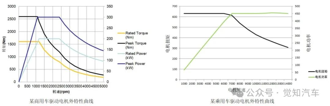

加速性能主要反映在驱动电机的瞬时扭矩输出和持续功率输出上。为了让整车具有良好的加速性能,驱动电机需要在短时间内为车辆提供较大的扭矩,尤其是在车辆处于低速状态时。为满足此性能需求,这便要求所搭载的驱动电机具有较高的扭矩倍率和良好的扭矩-转速曲线。
这里所说的“良好的扭矩-转速曲线”是指驱动电机能够在广泛的转速范围内,可为车辆提供较为理想的扭矩输出,以使车辆既能满足在城市拥堵路况下的频繁启停和低速加速需求,同时又能适应高速巡航时的稳定功率输出要求。
对于新能源汽车而言,驱动电机良好的扭矩-转速曲线具体表现有以下几个方面:
    低速大扭矩:在车辆起步和低速行驶阶段,尤其是车辆处于爬坡或承载重物时,此时驱动电机需要在较低转速下就能为车辆提供较大的扭矩,以确保车辆在此状态下具有足够的牵引力和加速性能;
    宽泛的高效区间:驱动电机在中高转速下应保持较高的扭矩输出,以使车辆在中高速行驶时仍能保持强劲的动力性能,同时,需确保驱动电机在这一转速区间内具有较高的效率,以降低整车的运行能耗。
    平滑过渡:扭矩-转速曲线的斜率变化应尽可能平缓,避免扭矩突然大幅下降,因为扭矩的下跌便意味着同等转速下输出功率的下跌,于车端而言,驾驶员便会感觉到车辆动力的下降,而为了维持动力输出,此时加速踏板将会被驾驶员踩下,由于不同转速下的扭矩变化太大,因此将会出现车辆‘一顿一顿’的驾驶情况。
所以,具有平滑过渡的扭矩-转速曲线可以使车辆在不同速度下的驾驶感觉更加顺畅,同时也利于电机控制器对电流、电压进行精确的控制,以实现在不同工况下驱动电机具有较为合理的输出功率,从而满足车辆在不同速度下的加速需求。

图1 不通过需求下的驱动电机外特性曲线

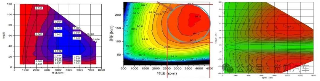

二、效率和能耗
对于新能源汽车而言,行车能耗是决定用户日常用车成本的关键因素,因此为了降低用车成本,车载用电器在性能上常需具备较高的运行效率,而作为新能源汽车大三电之一的驱动电机,其输出效率的高低对车辆百公里电耗的多少有着至关重要的作用。
基于此背景,驱动电机运行区间的效率成为了评价其性能的重要指标之一。所以,在对驱动电机进行选择时,应尽可能的确保所搭载的驱动电机产品,在宽泛的转速和负载范围内可始终保持较高效率,尤其是车辆常用的工况区间中。通过对高效区间的应用,可降低整车的能耗,从而起到延长续航里程的目的。
图2 不同应用背景下的电机MAP

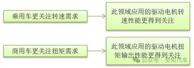

三、扭矩和转速匹配
需通过传动系统的设计,去考虑驱动电机的扭矩和转速是否与车辆需求相匹配。如在乘用车领域,由于其车型总质量相对小,且日常用车多处于城市、高速等较为平坦的路面上,此时车辆对于驱动电机扭矩输出的要求相对于转速性能会更低些,为此在车端将更关注通过减速器去调整驱动电机的高转速与车轮低转速之间的关系。
但对于商用车而言,其多以载货运输为主要应用,且此类车辆的最高行驶速度相对于乘用车要更低,同时在重载应用环境下,车辆对于爬坡能力的要求将更为注重。基于此应用特性,此时车辆对于驱动电机的扭矩关注度会相较于转速更高,尤其是低速时的大扭矩输出特性。
图3 不同领域车辆对驱动电机的性能关注差异

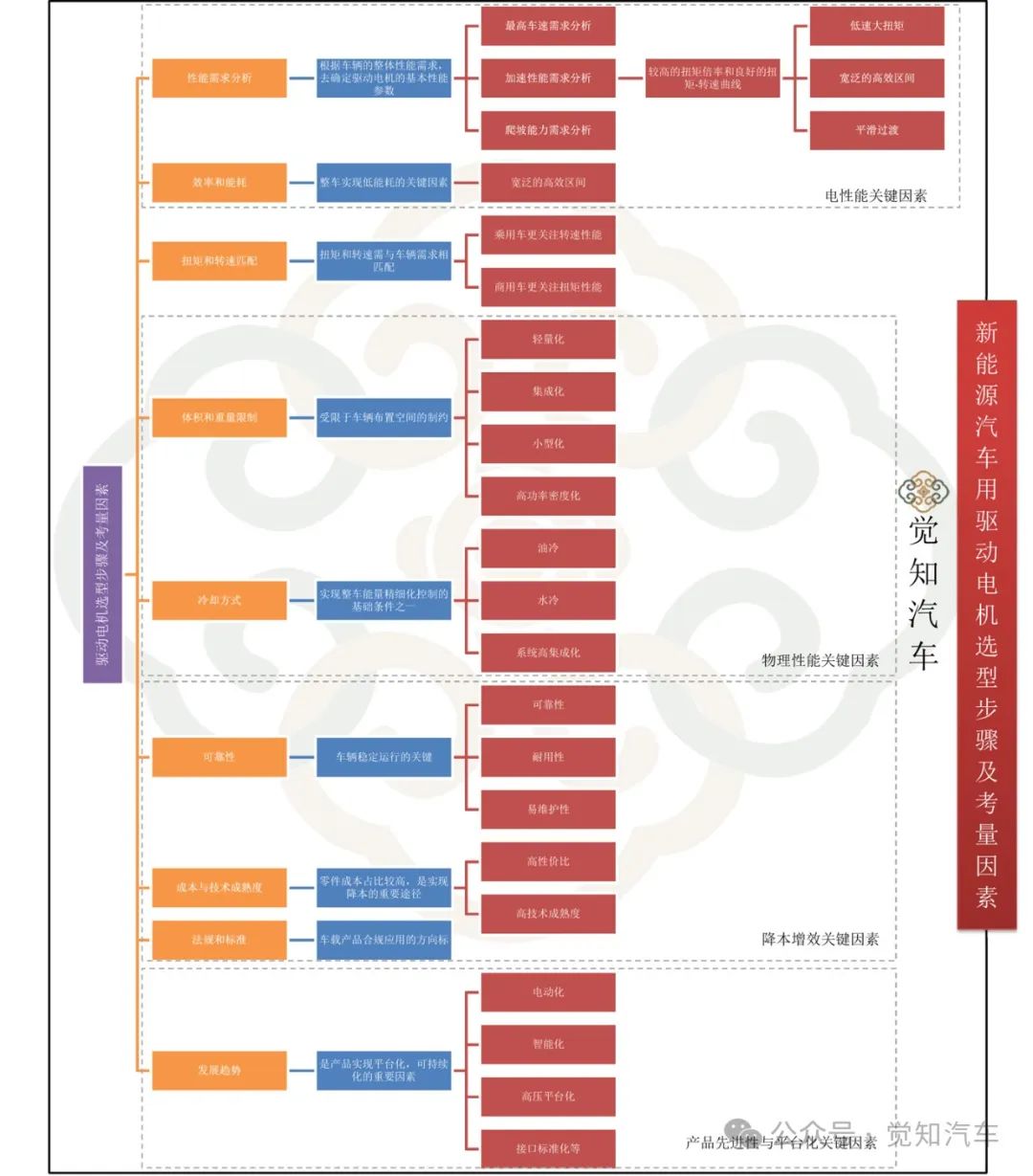

对上述内容总结如下图:
图4 驱动电机选型过程及影响因素
