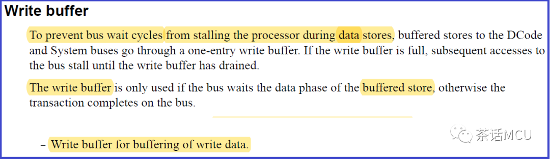

其实,这里的主要原因是内核差异导致的。STM32F0系列芯片是基于ARM Cortex-M0内核的微处理器,STM32F4系列芯片是基于ARM Cortex-M4内核的微处理器,二者在内核上存在一些差异,其中一个差异就是,M4内核相比M0内核多了针对写操作的写缓冲以及相应执行机构,这里不妨称之为“缓冲写”单元。
对于F0系列,由于没有“缓冲写单元”,CPU在做中断请求标志清零时需全程执行直到清零完成才能做中断返回。对于F4系列,由于有“缓冲写单元”协助,在做中断请求标志清零时CPU只需执行相应程序,交代清楚写些什么到哪里即可,具体的写操作就交给“缓冲写”单元完成,然后继续执行后续程序,后面跟F0系列就有点不一样了。由于清零操作代码执行时刻与准备出栈时刻太接近,“缓冲写”单元尚未完成对标志的清零,CPU因而再次进了一次中断服务程序。显然程序再运行一次后,一般来讲那个标志的清零都会完成了。因此,类似情况我们往往最多也就看到进了两次中断。

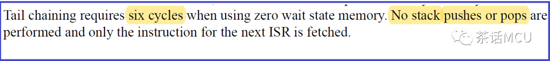

这里就涉及到ARM Cortex-M内核的中断响应咬尾机制。简单点说,当CPU刚执行完某中断服务程序准备出栈返回时,若内核硬件发现外边正有嗷嗷待哺的其它中断请求候着时,就果断决定不做出栈了,立马响应新的中断请求并执行相应服务程序。
具体到这里,当STM32F4的中断服务程序里最后一行清中断标志代码执行完后(具体写操作交给“缓冲写单元”了),CPU准备做出栈返回时,由于写缓冲单元尚未完成清零,硬件发现有个中断请求存在,于是乎果断决定放弃出栈,稍作准备后也不做压栈就执行当前中断请求所对应的服务程序,这里就是把刚才的中断服务程序再跑一次。
看到这里,我们应该明白了,中断再进一次的关键是CPU准备出栈时发现还有中断请求存在,至于出栈时间多长多短已经不重要,因为这时压根就不做出栈操作了。这也就可以解除上面提到的疑惑了。

看到这里,或许有人会问上面提到的稍加准备难道不要时间吗?也是要的,如果Flash访问取指延时为0等待的话,最短6个时钟。
或许有人继续问,这个6个时钟跟平常压栈的10来个时钟是什么关系呢?
当有压栈时,这个6个时钟就包含于压栈时间里了,它大致用来做中断向量的提取、Exc_return值的拟定等,这些操作跟压栈操作是并行重叠的,有压栈时就不提这几个时钟的时间了,只说压栈时间。
