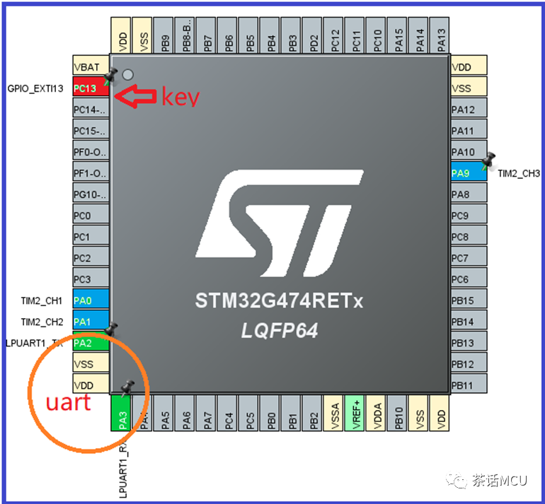

这里使用STM32G4系列Nucleo开发板演示如下需求的实现过程。
TIMER2使用3个通道的PWM输出,占空比可能被不时修改。修改的数据通过UART传输过来,UART接收的数据通过DMA传输到内存。新的数据接收后,基于TIMER更新事件触发DMA,利用TIMER的更新事件触发DMA Burst 而一次性用新数据修改3个通道的CCR值以调整PWM输出。每次新数据的接收允许以产生按键动作为准,即每次按键动作允许一次数据更新。

使用LPUART从外部接收新数据,选用LPUART主要原因是它的TX/RX刚好跟G4Nucleo开发板的虚拟串口接在一起的,并无其它特别原因。至于按键就选用板载按键PC13,并开启了对应的外部中断。

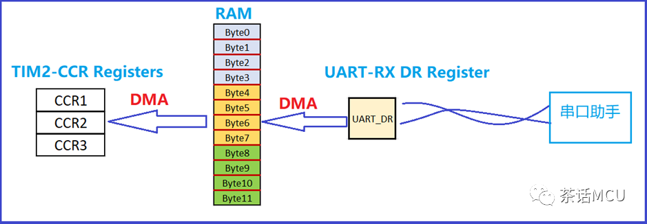

大致的数据传输流程如下图所示:

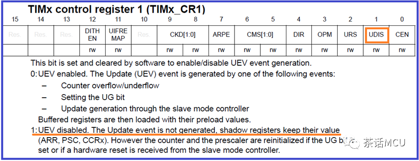

关于定时器更新事件的能否产生的控制由TIMER的控制寄存器里的UDIS位决定:

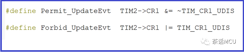

我在代码里对该位的操作,写成宏的方式,便于阅读。
该位默认为0。若该位被软件置1,定时器的更新事件将不能产生,意味着开启预装功能时,影子寄存器内容不能被更新,同时也不能因溢出操作、计数器复位操作而触发相应中断或DMA请求 。

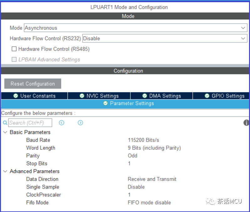

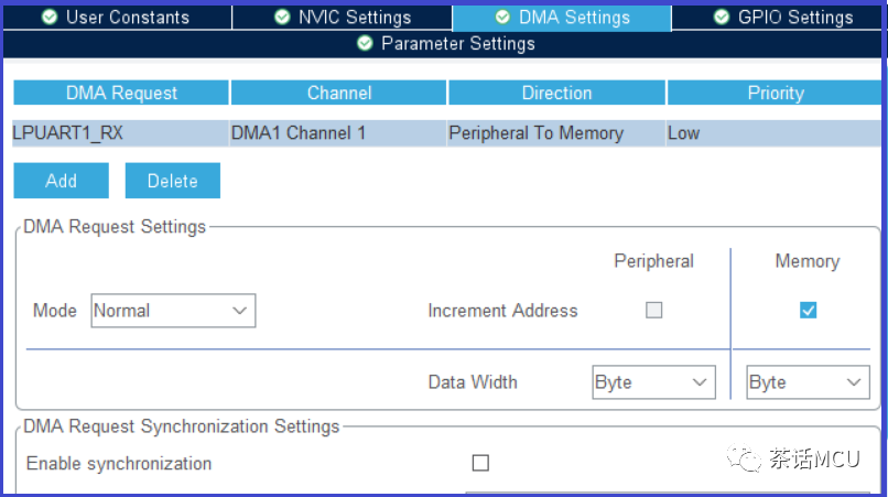

再看看基本的CubeMx配置,配置比较简单。下面是LPUART的配置贴图。
我开启LPUART 的DMA接收,其发送功能使用查询阻塞模式,主要用来输出一些提示信息。

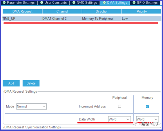

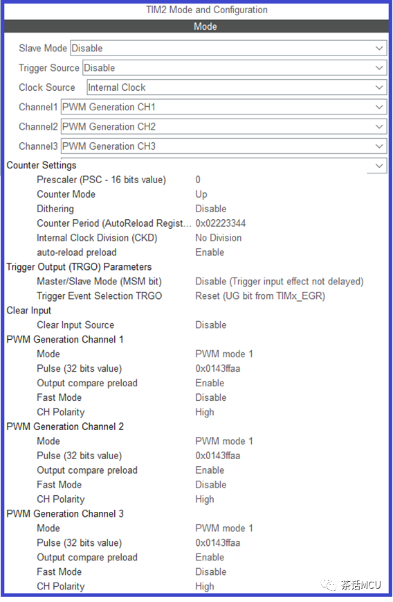

下面是TIM2的一些基本配置截图。开启3个通道的PWM输出和基于TIMER更新事件的DMA传输。

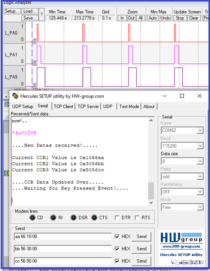

最后,我们来简单验证下。下面截图就是通过串口助手键入新数据后TIMER的输出结果。
整体上,操作流程就是每次按键操作提示可以修改占空比了;串口终端键入新的3个字的数据,基于UART接收事件的DMA传输完成后提示数据收到;基于TIMER事件的DMA完成完成后提示数据更新结束,提示等待下次按键动作。
