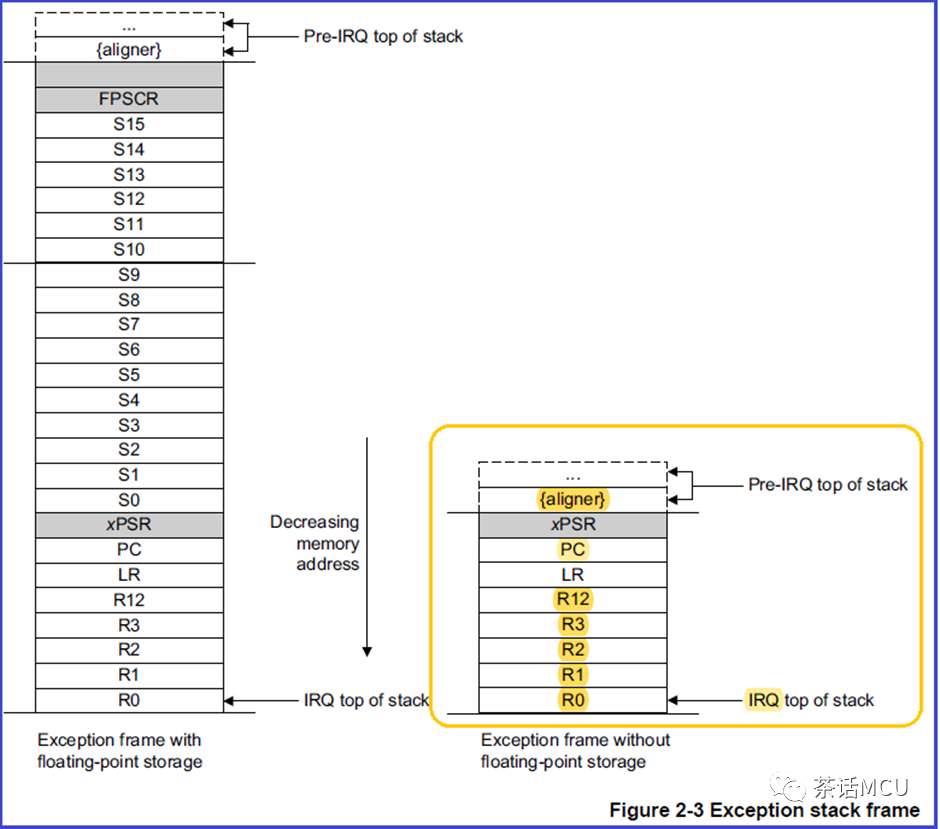

对于Cortex M系列芯片【这里暂时将M33除外,我不知这个地方加上Security是否有很大差异。印象中只是有两套而已】,发生中断需要压栈的话,压栈内容根据是否启用浮点存储来进行。
上图表述了两种压栈格式。这里我们只关注右边的压栈格式,后面试验不使用浮点存储。

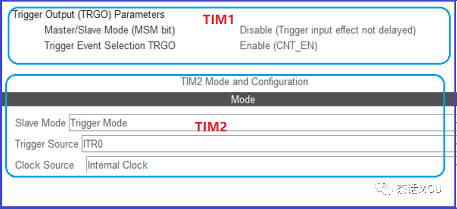

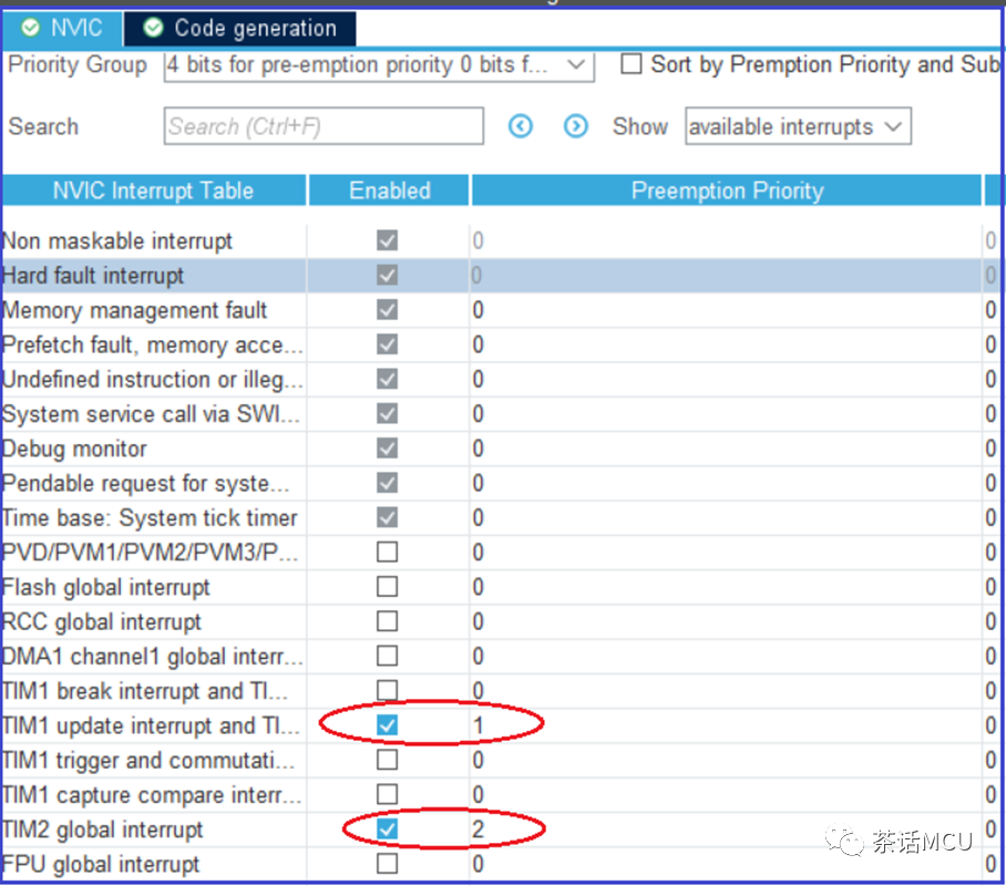

我这里借助Cortex-M4内核的STM32G4芯片的TIM1/TIM2的更新中断来完成试验。二者建立主从同步启动关系,TIM1的抢占优先级高于TIM2的,均工作在单脉冲模式,即每次启动后都能且只能产生1次更新中断。通过给二者设置相应的溢出时间参数,来模拟实现上面的三种情形。我们从中关注栈帧和个别特定寄存器的内容。【注:本试验过程中仅开启了TIM1/TIM2更新事件中断,再无其它。】

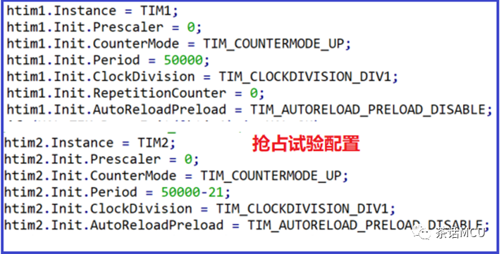

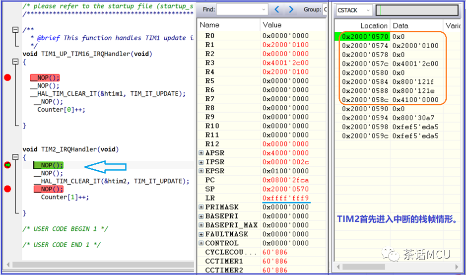

在前面提到的固定配置前提下,我将TIM2溢出周期比TIM1少21个脉冲【这个地方不是固定的,14~24应该都可以,具体自行验证】,二者同步启动。这样配置的目的就是确保TIM2一定是先进中断但又不至于它执行完毕了TIM1中断还没来,否则就没法看到抢占情形了。下图是TIM2首先进入中断时的情形:
从上图可以看出,TIM2首先进入中断,栈帧有新内容放入。LR寄存器为0xfffffff9,表示当前中断ISR是从线程模式下发生的,这里就是main程序被打断了。

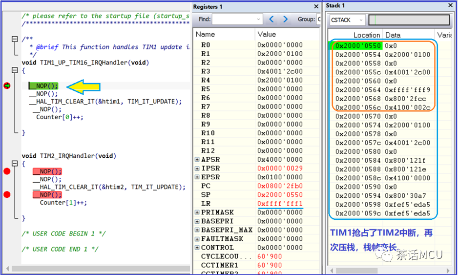

下图是TIM1中断抢占TIM2中断的情形。
从上图中,明显看到栈帧内容再次被添加了8个字的内容,内容变多。我们还可以从LR寄存器的内容看出,结尾是F1,说明当前中断是抢占了其它低优先级中断,即发生了中断嵌套,它执行完后返回的还是handle模式,这跟它抢占了TIM2 ISR相吻合。

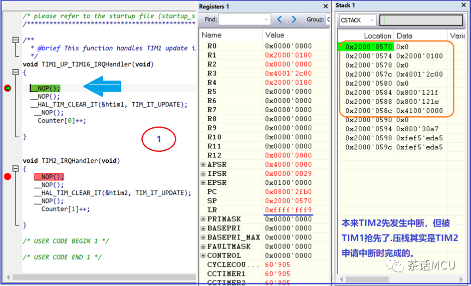

这样配置的目的,就是让优先级低的TIM2提前一点点发生中断,让它在申请压栈完成附近发生TIM1中断,TIM2 ISR并不能立即执行反而是TIM1抢先【不是抢占】执行ISR,之后再来运行TIM2 ISR。整个过程,只发生1次压栈、出栈操作。TIM1中断事件虽然晚发生,由于其高优先级和卡着点发生而抢先执行其ISR。
开始运行程序后,TIM1 ISR首先得到响应。【参加图中备注说明】

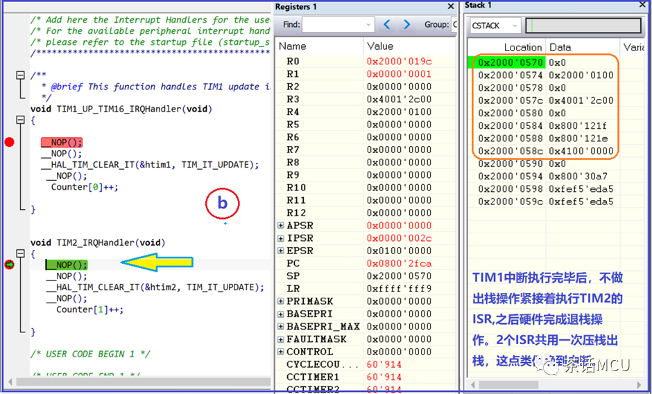

下图是TIM2 ISR得到执行的情形:
TIM1中断执行完毕后,回头来继续执行TIM2 ISR时,栈帧内容无变化。两次中断得到执行,只看到1次压栈操作。执行顺序靠TIMER时间参数保证TIM2的中断事件先发生并由其申请压栈, TIM1事件虽晚到却因高优先级而被优先执行其ISR。

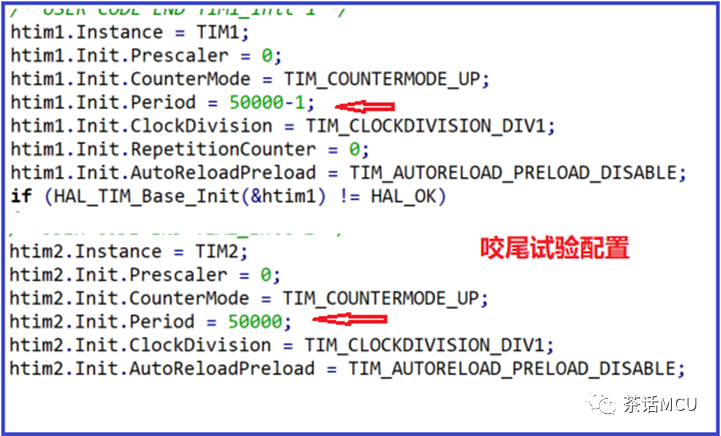

最后来看看中断咬尾的情形。TIM1/TIM2时基参数配置如下:
二者设置的时基参数一样,上面TIM1的溢出周期减个1不是必须的,这里主要是为了确保TIM1中断事件不要晚于TIM2的即可,因为TIM1优先级高。二者同时申请中断,自然先响应TIM1的。
下图是TIM1 中断首先得到响应的情形:
下图是TIM1 ISR执行完后运行TIM2 ISR的情形:
TIM2 ISR基于TIM1申请压栈并完成ISR后接着执行,也省去了压栈过程,完成2次中断只见1次压栈。从栈帧内容结果上看,中断晚到和中断咬尾很类似。不过,中断晚到情形下,申请压栈的是低优先级的中断事件,而咬尾中断情形下,申请压栈的是高优先级或者是先申请压栈的同级中断事件。比方以现在讨论的中断咬尾情形为例,如果把TIM1/TIM2的抢占优先级设置一样,TIM2溢出时间参数稍微调短点,这时玩咬尾动作的就是TIM1中断了,因为二者优先级一样,TIM2先产生溢出中断自然先响应它的,TIM1的中断则等它执行完ISR基于咬尾机制而得以执行。
