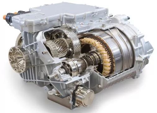

1 两挡变速器
图1 吉凯恩两挡变速器剖视图
图2 吉凯恩两挡变速器在输入轴上的换挡机构

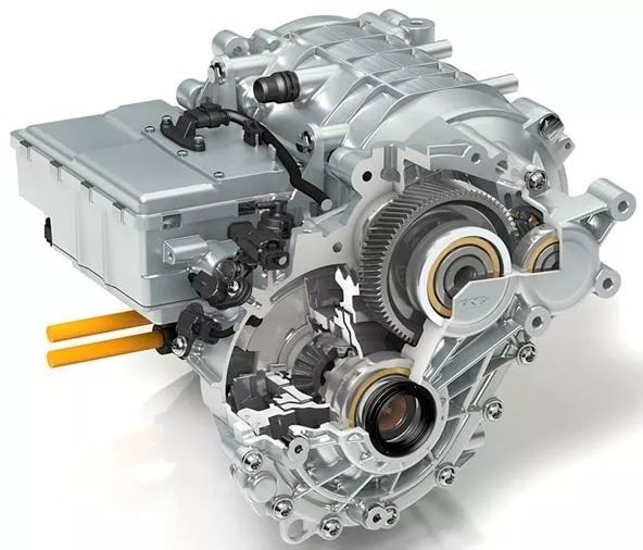

6 电机控制器变速器三合一总成
图8 吉凯恩三合一总成
图9 采埃孚(ZF)三合一总成

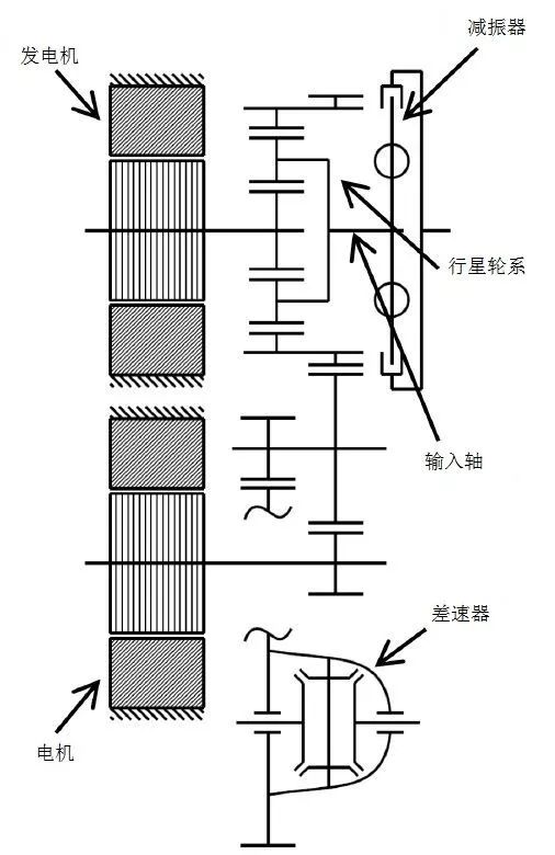

7 集成发动机电机发电机的变速器
图14
图15
图16
图17
图18
