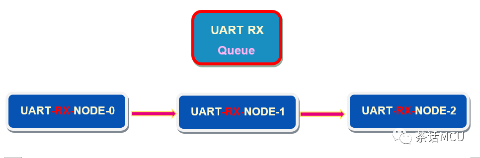

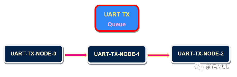

STM32H563芯片上的USART3与板载STLINK的VCP相连,通过PC端串口助手软件先后发送3串字符给MCU,MCU的USART3通过DMA以链表模式依次接收并存到相应内存,同时在相应的调试界面的观察窗口加以显示。接收过程对应3个DMA接收节点,他们构成1个DMA接收队列。当MCU接收到3串字符后,也以DMA 链表模式依次发送3串字符到PC端的串口助手并显示出来。同样,USART3的DMA 发送也用到3个节点以组成1个DMA发送队列。

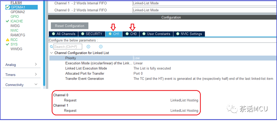

GPDMA1的2个通道CH0,CH1,配置在链表模式。其中CH0用于USART3 RX DMA队列,CH1用于USART3 TX DMA队列。这个通道安排可以在用户代码里调整。
下面使用STM32CbueMx图形化工具进行基本配置后创建测试工程。【注:手机模式下文中图片可放大查看】

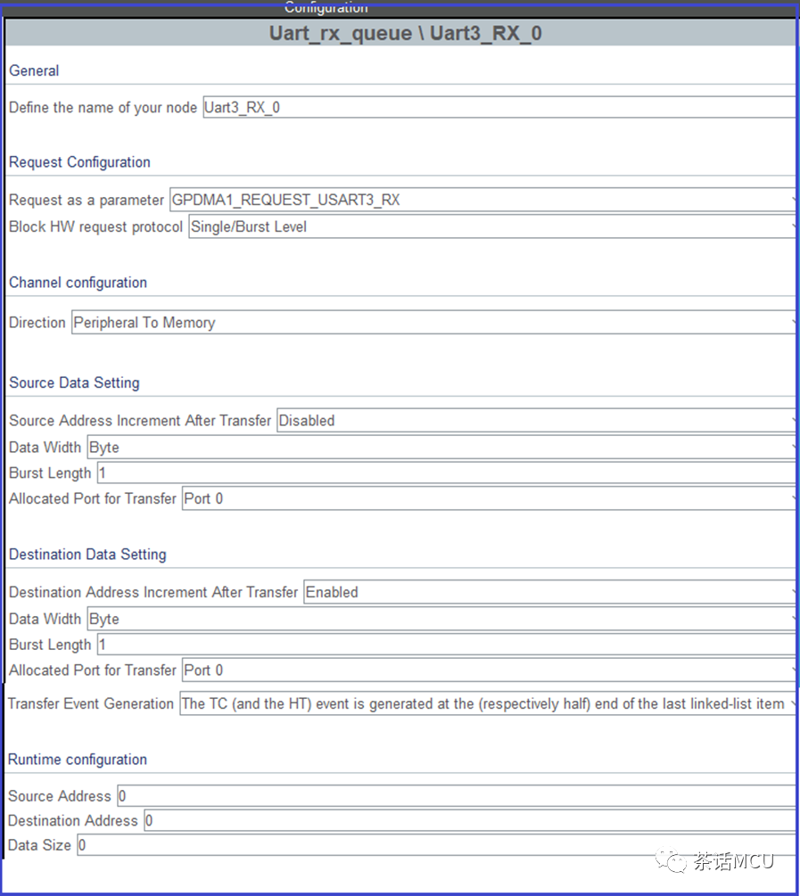

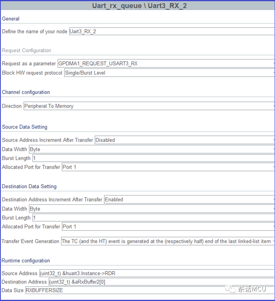

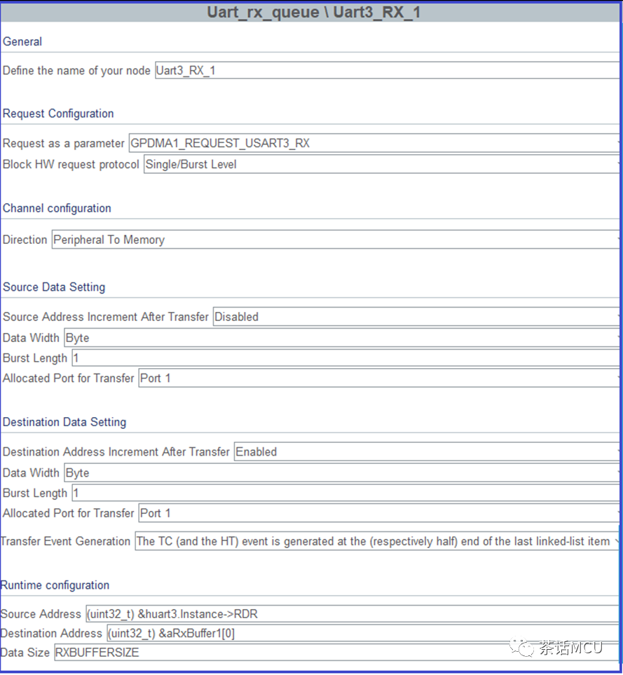

3个USART3 DMA RX节点的配置如下【3个配置类似,只是源地址、目标地址有差异】:

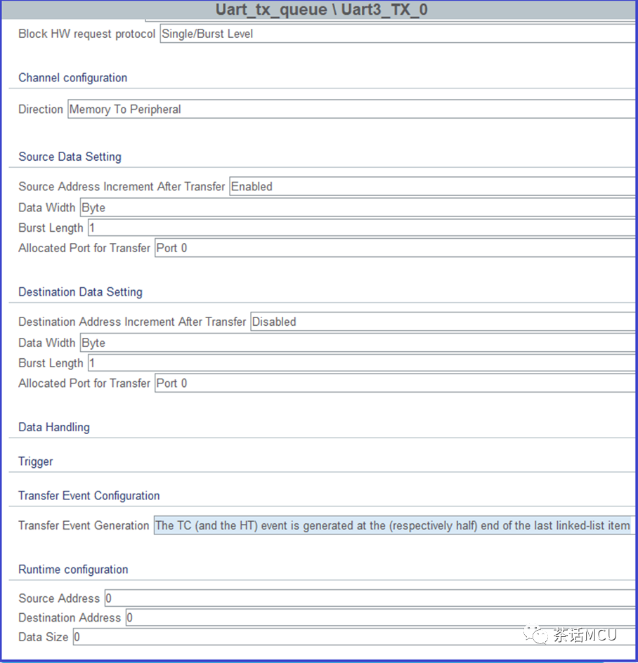

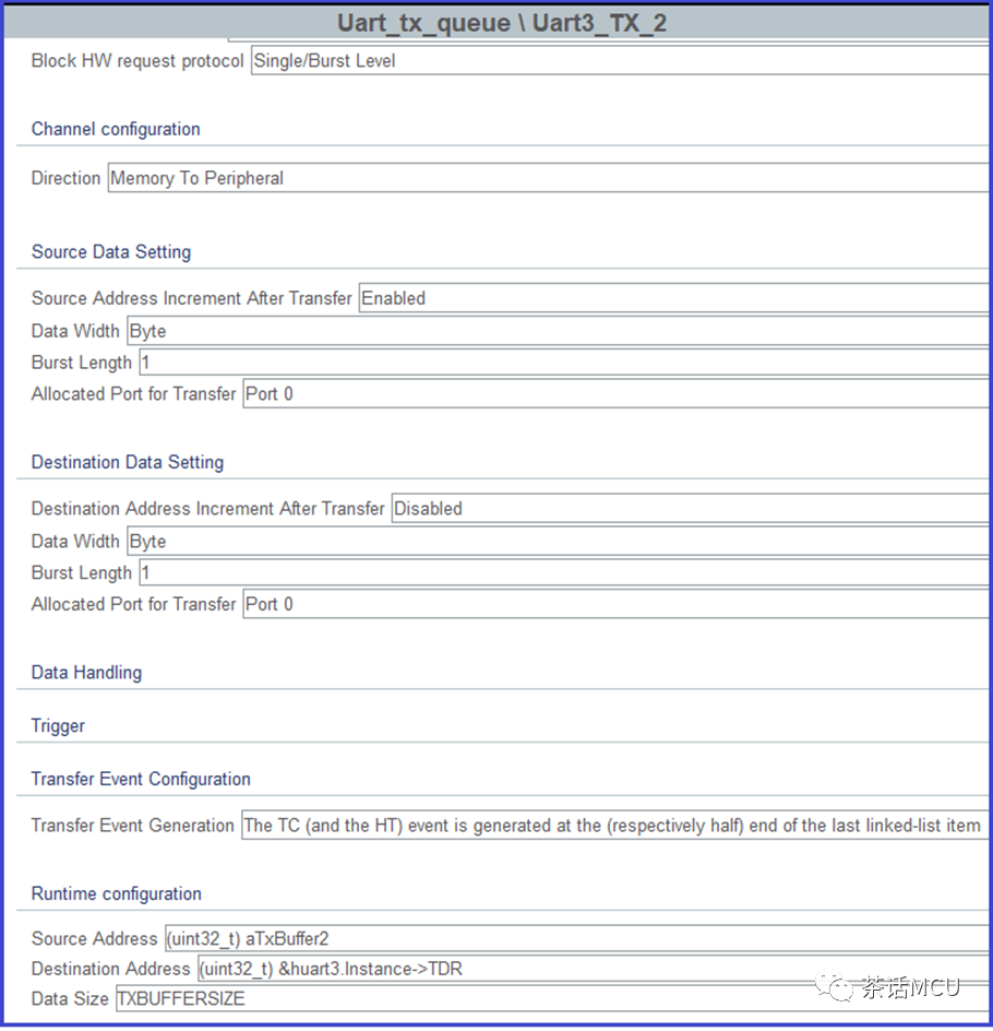

3个USART3 DMA TX节点的配置如下【3个配置类似,只是源地址、目标地址有差异】:

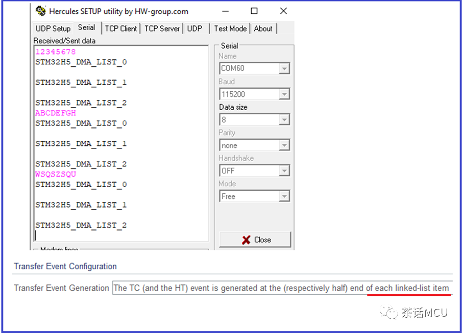

PC串口终端先发送三串字符被MCU USART3通过DMA接收,然后MCU以DMA链表的形式发送三串字符到串口终端。下图中右边观察串口的字符为USART3通过DMA以链表形式接收的来自串口助手的数据。下图中绿色方框内三串字符为STM32H563 USART3以DMA链表形式3次发送出来的。

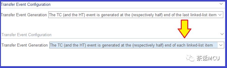

在上面测试中,关于DMA传输完成事件的配置,我选择的针对整个DMA传输链完成传输后才产生完成事件。以上面的USART3 RX DMA接收为例,当3个节点都完成DMA接收时才触发DMA传输完成事件。当然,我们也可以基于每个DMA传输节点来产生DMA传输完成事件,比如按下面的配置修改。
如果这样修改之后,其它地方不动,这时USART3 通过DMA每收到一串数据都会触发传输完成事件,并在相应中断里设置完成事件标志【RxComplete】,进而启动USART3发送的DMA 链式传输。见下图结果【褐紫色字符是USART3通过DMA接收到的数据】:

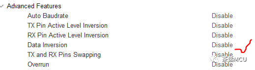

后来在检查USART3的基本通信配置时,无意中发现了一点异样。就是有关接收数据是否需要翻转的配置项不知何时变成Enable了。
显然,这个地方不能翻转,不然发送的数据跟接收的数据肯定不一样了。我清楚地记得这个地方我是没动的,不知是不是某个时候不小心碰着而改动了。立即将其Disable掉后进行测试验证。

后来,先干脆不管接收队列,而试着直接启动USART3的DMA发送队列。庆幸的是,发送很正常。看来,USART3 TX DMA发送队列的配置是靠谱的。其实USART3 RX DMA接收队列的配置跟发送队列配置很相似,只是请求源、传输端地址的配置差异。再次逐个核对DMA接收节点2和3的配置。功夫不负有心人,果真发现乌龙了。在DMA接收节点2的DMA请求配置那里,我竟然不小心选成USART1的了,一字之差,谬以千里。节点3的配置没有问题。看来问题就出在接收节点2的那个误选项。立马验证,结果一切正常了。
为什么只是节点2配置有问题,节点3也不能接收数据呢?因为这3个节点构成了一条关于DMA传输的时序、事件配合链,节点2没有正常完成,节点3也没法正常启动。
