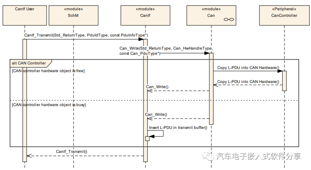

CanIf的下层是Can,上层可以是CanTp、PduR或者CCP、CanSM。在CanIf以上就没有CanId的概念了,各层之间的传输都是以PduId进行的。同时,上层也不关心Can信号分配在哪个Can物理节点上,这些都是需要CanIf和Can进行绑定。在<<一文搞懂Autosar BswM模块的原理和配置>>一文中分析,CanSM可以通过内定的接口上报给它一些物理节点的状态变化,同时CanSM还要监控BusOff的故障,而它不关注物理节点的实际外设地址等信息,因此也需要CanIf告诉它。​下面我们分析一下最常见的接收和发送调用时序。发送分析

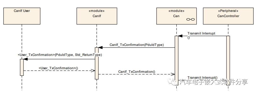

在发送时序图中,上层调用CanIf_Transmit发送数据,CanIf调用Can_Write将数据写到Can的寄存器中。
在发送成功后,Can模块调用CanIf_TxConfirmation通知CanIf模块,CanIf再调用User_TxConfirmation通知刚刚调用发送接口的上层模块。接收分析

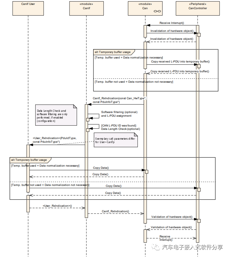

Can模块收到数据后通过CanIf_RxIndication通知CanIf模块,CanIf模块通过一些滤波(如数据长度是否符合要求、CAN类型是否符合要求等)确认是自己想要的数据后,再调用User_RxIndication通知上层模块。

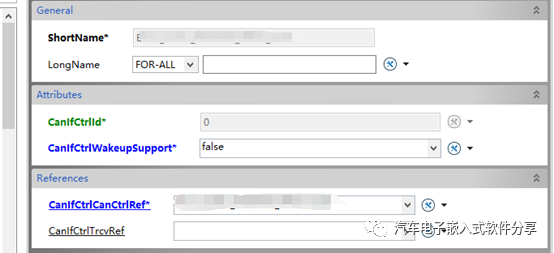

CanIfCtrlDrvCfg
CanIfCtrlId:CanIf中的Can节点的Id;
CanIfCtrlWakeupSupport:是否支持唤醒
CanIfCtrkCanCtrlRef:引用的Can模块里配置的实际物理节点;
CanIfCtrlTrcvRef:引用的Can收发器模块配置的收发器节点。

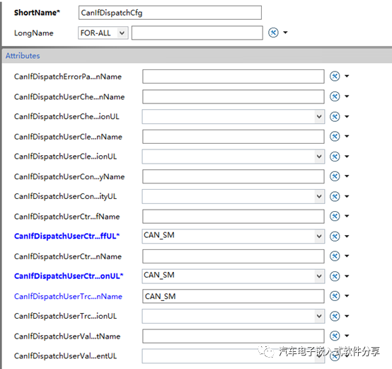

CanIfDispatchCfg
CanIfDispatchUserCtrlBusOffUL:发生BusOff后上报给谁。CanSM:上报给CanSM模块;CDD:上报给CDD;
CanIfDispatchUserCtrlModeIndicationUL:CanIf中配置的物理节点的工作模式发生变化通知给哪个上层。
CanIfDispatchUserTrcvModeIndicationUL: CanIf中配置的收发器的工作模式发生变化通知给哪个上层。

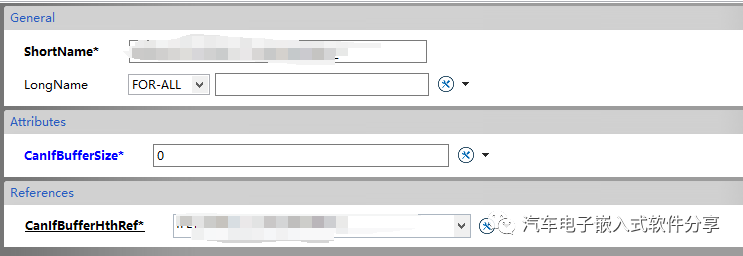

CanIfBufferCfg
CanIfBufferSize:定义了CanIf缓存上层发送的消息的buffer的长度。如果为0,表示不缓存;如果需要缓存(在Can配置<<TC397 CAN接口(MCMCAN)介绍>>说过了,Can的发送缓存长度有限,可能有多帧报文需要共用一个fifo,那么此时很有可能就需要在canif缓存一下优先级较低的报文),那么Can配置的CanHandleType必须时BASIC且CanIf基础配置项的CanIfPublicTxBuffering必须为TRUE;
CanIfBufferHthRef:引用的CanIf中配置的buffer.

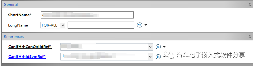

CanIfHrhCfg
CanIfHrhCanCtrlIdRef:引用的上边CanIfCtrlDrvCfg配置的CanIf的节点
CanIfHrhIdSymRef:引用Can模块配置的hardwareobjects
其他配置项引用这个CanIfHrhCfg的选项就可以对应到Can物理的发送节点和mailbox了。

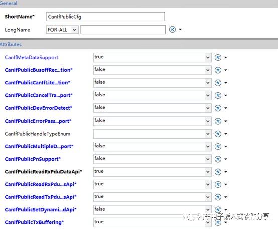

CanIfPublicCfg
CanIfPublicTxBuffering:是否使能CanIf缓存Tx的报文。
CanIfPublicPnSupport:CanIf是否支持PNC功能;
CanIfPublicReadRxPduNotifyStatusApi:使能下层接收到报文时调用CanIf_Rxindication;
CanIfPublicReadTxPduNotifyStatusApi:使能下层发送成功后调用CanIf_TxConfirmation函数;
CanIfWakeupSupport:CanIf是否支持唤醒功能;
