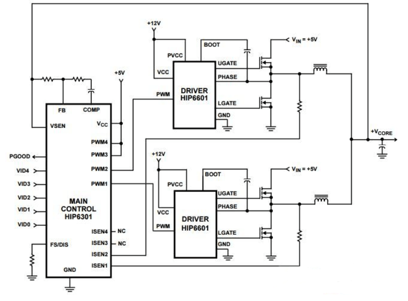

HIP6301介绍
该HIP6301多相PWM控制IC连同其同伴栅极驱动器,该HIP6601B , HIP6602B ,HIP6603B或HIP6604B和外部MOSFET提供先进的精密调压系统微处理器。多相电源转换为标。从早期的单相转换器CON连接gurations出发以前采用,以满足日益增加的电流现代微处理器的需求。多相变流器,通过分配权力和负载电流的结果在具有较少的输入和体积更小,成本更低的晶体管输出电容器。这些减少的累积较高有效的转换频率更高的频率纹波到这个相位交错处理当前因拓扑结构。例如,三相转换器在运行在350kHz将具有1.05MHz的脉动频率。此外,这种设计的更大的转换器带宽,更快的结果负载瞬态响应。
HIP6301采用双列20脚封装。输出电压为直流1.1V-1.850V,精度为25mV,支持2、3、4相电源供应。
HIP6301引脚功能
VCC:工作电压输入脚。
VIDO至VID4:电压识别引脚。
PWM1至PWM4:每相控制脉冲输出,连接到从芯片的PWM引脚。
ISEN1至ISEN4:每相的电流反馈。
VSEN:核心电压反馈。
FB:内部误差放大器的反相输入端。
COMP:内部误差放大器的输出,用来补偿电压反馈信号。
FS/DIS:改变振荡器开关频率,或作为芯片使能。
PGOOD:电源好信号。
GND:接地。
常用经典电路:
