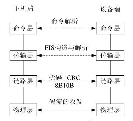

SATA 主机和 SATA 设备间的通信采用的是 SATA 协议, 按功能 SATA 协议分为物理层、链路层、传输层和命令层,协议的层次结构如图2所示。主机和设备之间,除了物理层通过SATA 接口实际物理连接,其他各层均通过消息虚拟连接。物理层是主机与设备之间的通信基础,主要负责码流的收发、将高速串行差分信号转换成并行数据以及将并行数据转换成高速串行差分信号;链路层主要负责消息的无差错传输,包括8B10B 编解码、加解扰、CRC校验等;传输层主要负责生成与解析帧信息结构(Frame Information Structures,FIS);命令层主要负责生成和解析访问 SATA 硬盘的操作命令。

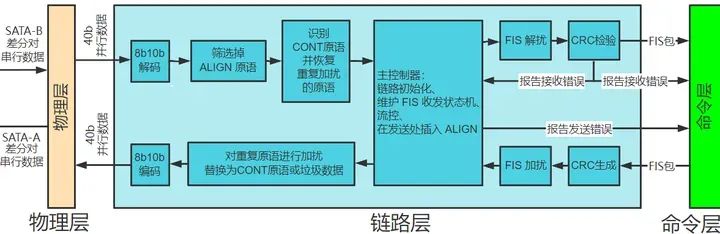

以上讲了这么多功能可能导致读者搞不清它们的逻辑关系,举例来说,一个链路层和传输层的结构图5。
图5:链路层和传输层的实现举例命令层概述
