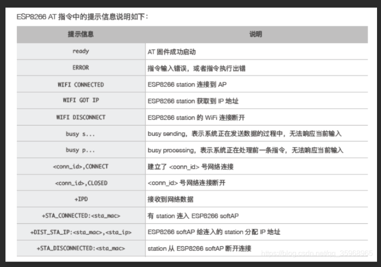

发英文短信
设置信息格式:AT+CMGF=1 (格式有TEXT方式和PDU方式。AT+CMGF=1时是TEXT方式,AT+CMGF=0是PDU方式)
发送短信:AT+CMGS="电话号码"
>data       //下一行出现>后面跟的data 为发送内容(以ctrl+z(0x1A)结束)
设置收到短消息提示:AT+CNMI=1,1,2
设置存储区域为SM:AT+CPMS=”SM”
读取短信:AT+CMGR=index(index为读第几条短信)
