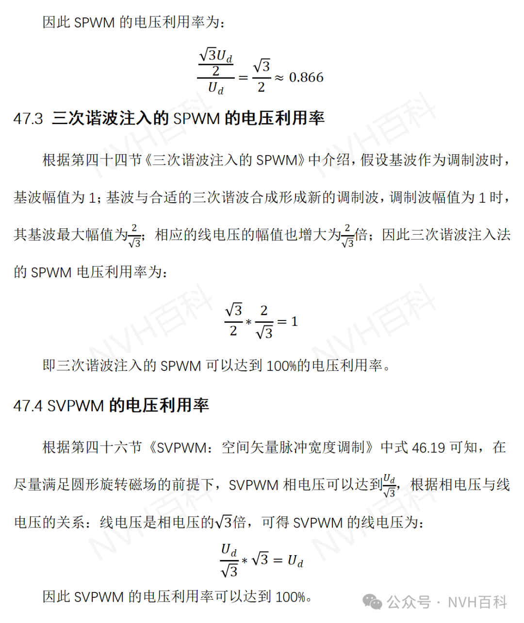

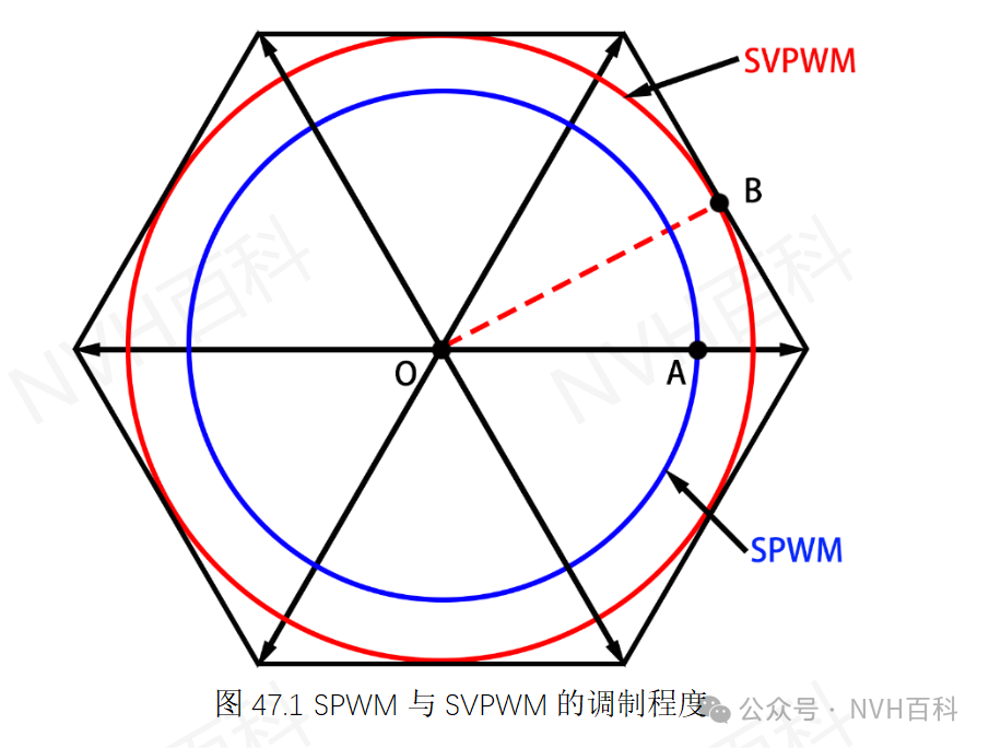

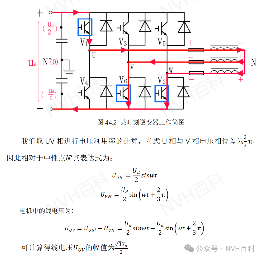

47.1 电压利用率的定义
定义电压利用率=线电压基波幅值/电源电压;
提高电压利用率,在输出功率一定情况下,输出电流可以更低;对于电机系统来讲,有助于降低电机的铜损;同时可以扩展电机的调速范围。
47.2 SPWM的电压利用率
对于SPWM:
电驱动系列:四十七 SPWM、三次谐波注入SPWM、SVPWM的电压利用率w1.jpg
电驱动系列:四十七 SPWM、三次谐波注入SPWM、SVPWM的电压利用率w2.jpg
电驱动系列:四十七 SPWM、三次谐波注入SPWM、SVPWM的电压利用率w3.jpg
