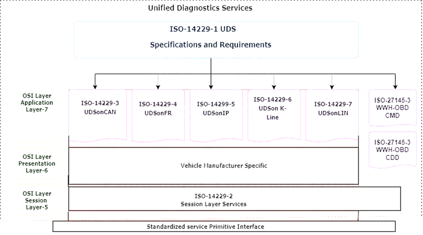

此诊断协议在 ISO-14229标准中定义,该协议基于开放系统互连  (OSI)  模型,它使用 OSI 模型的第五级 (会话层) 和第七层 (应用层) 。
可用的 ISO-14229 标准
通用 UDS 协议在 ISO-14229 的某些子标准中定义。此外,标准 ISO-14229 由以下部分组成,1. ISO 14229-1:UDS协议的规范和要求2. ISO 14229-2:UDS 协议的会话层服务3. ISO 14229-3:CAN实施上的统一诊断服务 (UDSonCAN) 4. ISO 14229-4:FlexRay实施 (UDSonFR) 上的统一诊断服务5. ISO 14229-5:互联网协议实施  (UDSonIP)  上的统一诊断服务6. ISO 14229-6:K-Line 实施  (UDSonK-Line)  上的统一诊断服务7. ISO 14229-7:本地互连网络实施  (UDSonLIN)  上的统一诊断服务8. ISO 14229-8:UDSon上的统一诊断服务
协议 ISO-14229标准 1

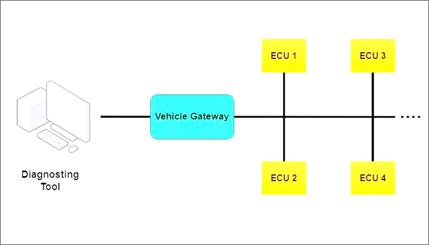

要修复、读取、写入或刷新新软件,测试人员需要将测试工具连接到ECU。如果我们想将ECU连接到系统,我们需要分配地址。有 2 种类型的寻址方法。1. 物理寻址2. 函数寻址
物理寻址
在物理寻址模式下,如果测试人员知道是哪个ECU导致了问题,则测试人员可以将测试工具直接连接到该特定ECU并获取故障代码 (DTC) 。为此,每个ECU都应该有自己的ECU标识号。因此,测试仪与ECU连接并发送请求并从ECU获得响应。此方法称为物理寻址方法。
函数寻址
在现代汽车中,许多ECU都基于不同的OEM可用。假设测试人员知道网络 (总线) 存在故障,但他无法找到导致网络中ECU的确切故障。现在,测试仪需要获取网络中所有ECU的故障代码 (DTC) 。
在车辆中,将有一个全局ECU标识符,该标识符将在所有CAN接收器中实现。因此,ECU可以接收请求并向测试人员做出响应。此方法称为函数寻址方法。在下一个教程中,我们将讨论功能组诊断和通信管理。
