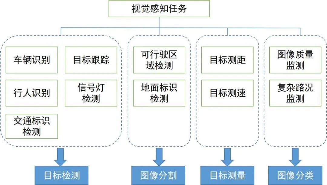

②以激光雷达为主导,其他传感器为辅助的技术方案,典型代表如谷歌、百度等。我们将围绕着环境感知中关键的视觉感知算法进行介绍,其任务涵盖范围及其所属技术领域如下图所示。我们分为两节分别梳理了2D和3D视觉感知算法的脉络和方向。

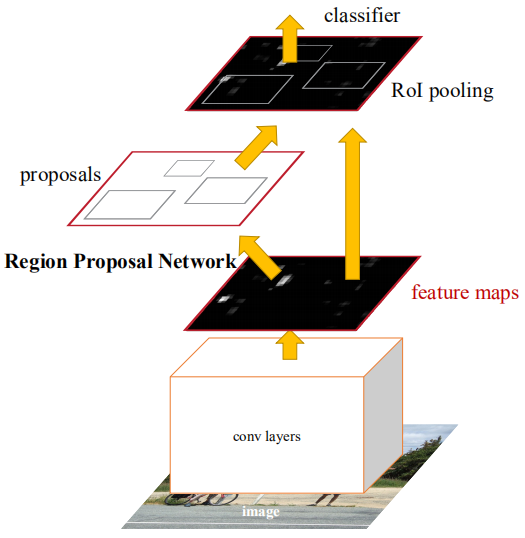

1.1目标检测1.1.1 两阶段检测两阶段指的是实现检测的方式有先后两个过程,一是提取物体区域;二是对区域进行CNN分类识别;因此,“两阶段”又称基于候选区域(Region proposal)的目标检测。代表性算法有R-CNN系列(R-CNN、Fast R-CNN、Faster R-CNN)等。Faster R-CNN是第一个端到端的检测网络。第一阶段利用一个区域候选网络(RPN)在特征图的基础上生成候选框,使用ROIPooling对齐候选特征的大小;第二阶段用全连接层做细化分类和回归。这里提出了Anchor的思想,减少运算难度,提高速度。特征图的每个位置会生成不同大小、长宽比的Anchor,用来作为物体框回归的参考。Anchor的引入使得回归任务只用处理相对较小的变化,因此网络的学习会更加容易。下图是Faster R-CNN的网络结构图。

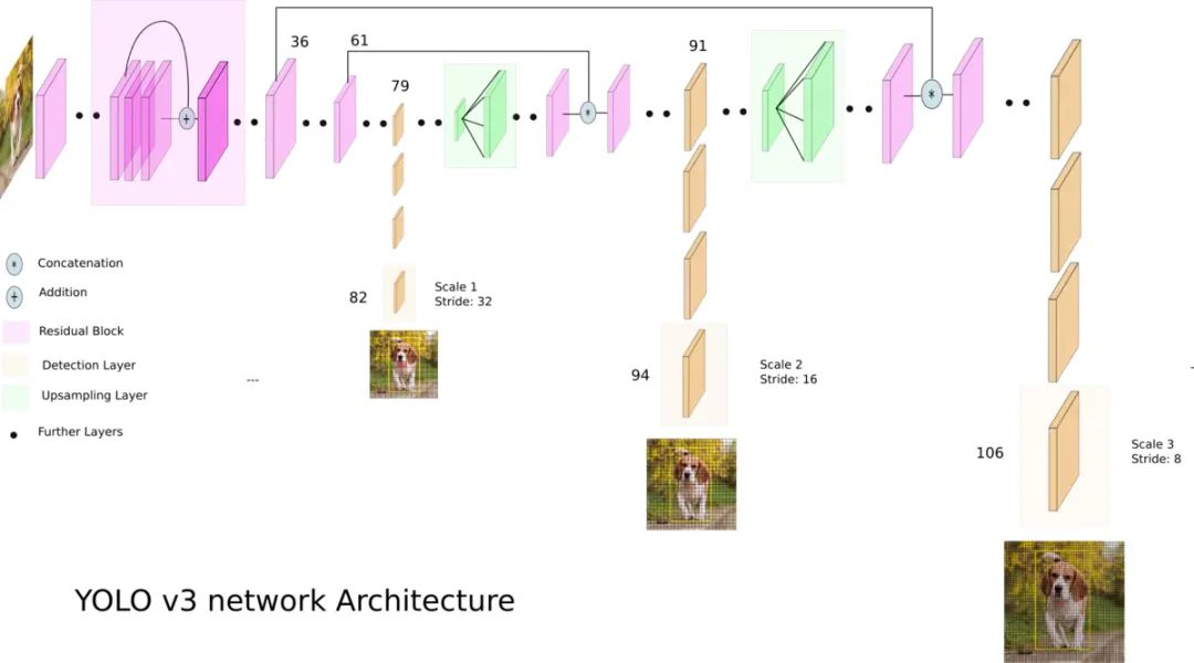

CascadeRCNN第一阶段和Faster R-CNN完全一样,第二阶段使用多个RoiHead层进行级联。后续的一些工作多是围绕着上述网络的一些改进或者前人工作的杂烩,罕有突破性提升。1.1.2 单阶段检测相较于两阶段算法,单阶段算法只需一次提取特征即可实现目标检测,其速度算法更快,一般精度稍微低一些。这类算法的开山之作是YOLO,随后SSD、Retinanet依次对其进行了改进,提出YOLO的团队将这些有助于提升性能的trick融入到YOLO算法中,后续又提出了4个改进版本YOLOv2~YOLOv5。尽管预测准确率不如双阶段目标检测算法,由于较快的运行速度,YOLO成为了工业界的主流。下图是YOLOv3的网络结构图。

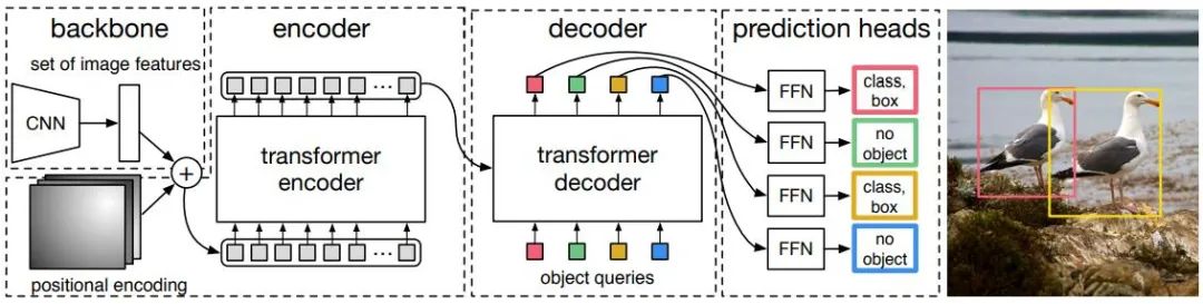

RepPoints提出将物体表示为一个代表性点集,并且通过可变形卷积来适应物体的形状变化。点集最后被转换为物体框,用于计算与手工标注的差异。1.1.4 Transformer检测无论是单阶段还是两阶段目标检测,无论采用Anchor与否,都没有很好地利用到注意力机制。针对这种情况,Relation Net和DETR利用Transformer将注意力机制引入到目标检测领域。Relation Net利用Transformer对不同目标之间的关系建模,在特征之中融入了关系信息,实现了特征增强。DETR则是基于Transformer提出了全新的目标检测架构,开启了目标检测的新时代,下图是DETR的算法流程,先采用CNN提取图像特征,然后用Transformer对全局的空间关系进行建模,最后得到的输出通过二分图匹配算法与手工标注进行匹配。

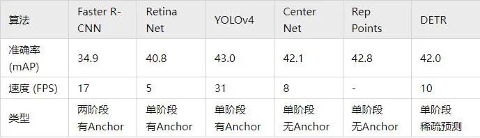

下表中的准确度采用MSCOCO数据库上的mAP作为指标,而速度则采用FPS来衡量,对比了上述部分算法,由于网络的结构设计中存在很多不同的选择(比如不同的输入大小,不同的Backbone网络等),各个算法的实现硬件平台也不同,因此准确率和速度并不完全可比,这里只列出来一个粗略的结果供大家参考。

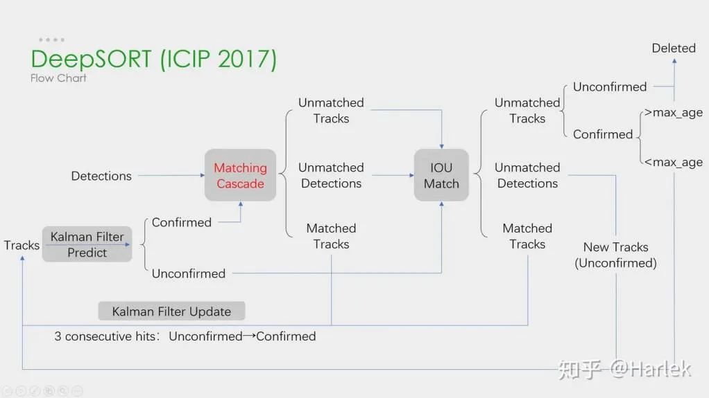

④将相邻帧的目标检测进行匹配,给来自同一个目标的物体分配相同的ID。深度学习在以上这四个步骤中都有应用,但是以前两个步骤为主。在步骤1中,深度学习的应用主要在于提供高质量的目标检测器,因此一般都选择准确率较高的方法。SORT是基于Faster R-CNN的目标检测方法,并利用卡尔曼滤波算法+匈牙利算法,极大提高了多目标跟踪的速度,同时达到了SOTA的准确率,也是在实际应用中使用较为广泛的一个算法。在步骤2中,深度学习的应用主要在于利用CNN提取物体的视觉特征。DeepSORT最大的特点是加入外观信息,借用了ReID模块来提取深度学习特征,减少了ID switch的次数。整体流程图如下:

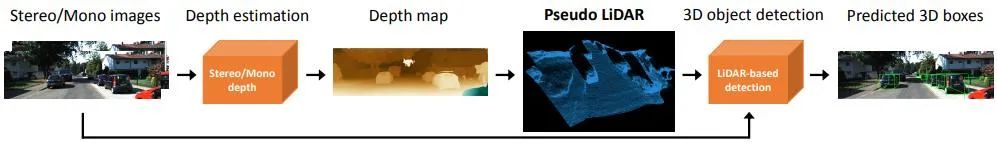

表示转换(伪激光雷达):视觉传感器对周围其他车辆等的检测通常会遇到遮挡、无法度量距离等问题,可以将透视图转换成鸟瞰图表示。这里介绍两种变换方法。一是逆透视图映射(IPM),它假定所有像素都在地面上,并且相机外参准确,此时可以采用Homography变换将图像转换到BEV,后续再采用基于YOLO网络的方法检测目标的接地框。二是正交特征变换(OFT),利用ResNet-18提取透视图图像特征。然后,通过在投影的体素区域上累积基于图像的特征来生成基于体素的特征。然后将体素特征沿垂直方向折叠以产生正交的地平面特征。最后,用另一个类似于ResNet的自上而下的网络进行3D目标检测。这些方法只适应于车辆、行人这类贴地的目标。对于交通标志牌、红绿灯这类非贴地目标来说,可以通过深度估计来生成伪点云,进而进行3D检测。Pseudo-LiDAR先利用深度估计的结果生成点云,再直接应用基于激光雷达的3D目标检测器生成3D目标框,其算法流程如下图所示,

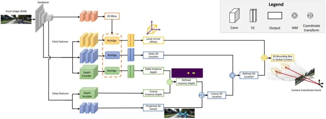

关键点和3D模型:待检测目标如车辆、行人等其大小和形状相对固定且已知,这些可以被用作估计目标3D信息的先验知识。DeepMANTA是这个方向的开创性工作之一。首先,采用一些目标检测算法比如Faster RNN来得到2D目标框,同时也检测目标的关键点。然后,将这些2D目标框和关键点与数据库中的多种3D车辆CAD模型分别进行匹配,选择相似度最高的模型作为3D目标检测的输出。MonoGRNet则提出将单目3D目标检测分成四个步骤:2D目标检测、实例级深度估计、投影3D中心估计和局部角点回归,算法流程如下图所示。这类方法都假设目标有相对固定的形状模型,对于车辆来说一般是满足的,对于行人来说就相对困难一些。

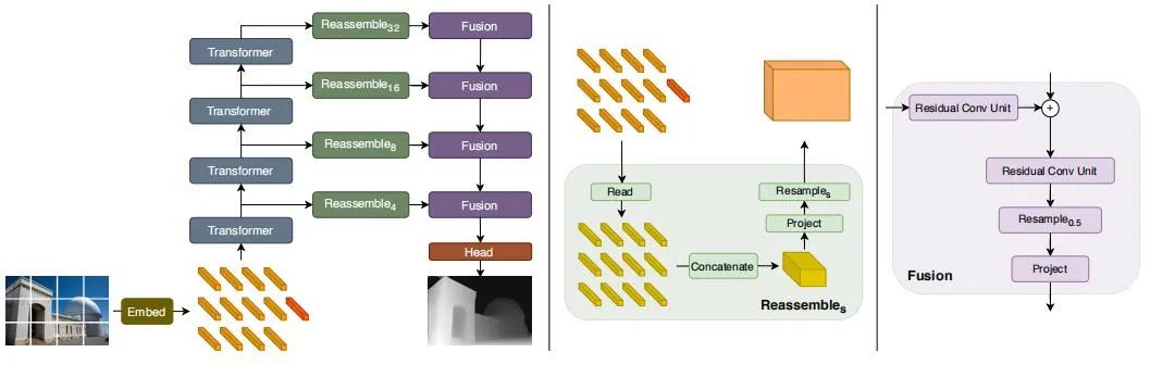

直接生成3DBox:这类方法从稠密的3D目标候选框出发,通过2D图像上的特征对所有的候选框进行评分,评分高的候选框即是最终的输出。有些类似目标检测中传统的滑动窗口方法。代表性的Mono3D算法首先基于目标先验位置(z坐标位于地面)和大小来生成稠密的3D候选框。这些3D候选框投影到图像坐标后,通过综合2D图像上的特征对其进行评分,再通过CNN再进行二轮评分得到最终的3D目标框。M3D-RPN是一种基于Anchor的方法,定义了2D和3D的Anchor。2D Anchor通过图像上稠密采样得到,3D Anchor是通过训练集数据的先验知识(如目标实际大小的均值)确定的。M3D-RPN还同时采用了标准卷积和Depth-Aware卷积。前者具有空间不变性,后者将图像的行(Y坐标)分成多个组,每个组对应不同的场景深度,采用不同的卷积核来处理。上述这些稠密采样方法计算量非常大。SS3D则采用更为高效的单阶段检测,包括用于输出图像中每个相关目标的冗余表示以及相应的不确定性估计的CNN,以及3D边框优化器。FCOS3D也是一个单阶段的检测方法,回归目标额外增加了一个由3D目标框中心投影到2D图像得到的2.5D中心(X,Y,Depth)。2.1.2 深度估计不管是上述的3D目标检测还是自动驾驶感知的另一项重要任务——语义分割,从2D扩展到3D,都或多或少得应用到了稀疏或稠密的深度信息。单目深度估计的重要性不言而喻,其输入是一张图像,输出是相同大小的一张由每个像素对应的场景深度值组成的图像。输入也可以是视频序列,利用相机或者物体运动带来的额外信息来提高深度估计的准确度。相比于监督学习,单目深度估计的无监督方法无需构建极具挑战性的真值数据集,实现难度更小。单目深度估计的无监督方法可分为基于单目视频序列和基于同步立体图像对两种。前者是建立在运动相机和静止场景的假设之上的。在后者的方法中,Garg等人首次尝试使用同一时刻立体校正后的双目图像对进行图像重建,左右视图的位姿关系通过双目标定得到,获得了较为理想的效果。在此基础上,Godard等人用左右一致性约束进一步地提升了精度,但是,在逐层下采样提取高级特征来增大感受野的同时,特征分辨率也在不断下降,粒度不断丢失,影响了深度的细节处理效果和边界清晰度。为缓解这一问题,Godard等人引入了全分辨率多尺度的损失,有效减少了低纹理区域的黑洞和纹理复制带来的伪影。但是,这对精度的提升效果仍是有限的。最近,一些基于Transformer的模型层出不穷,旨于获得全阶段的全局感受野,这也非常适用于密集的深度估计任务。有监督的DPT中就提出采用Transformer和多尺度结构来同时保证预测的局部精确性和全局一致性,下图是网络结构图。

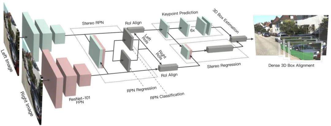

2.2双目 3D 感知双目视觉可以解决透视变换带来的歧义性,因此从理论上来说可以提高3D感知的准确度。但是双目系统在硬件和软件上要求都比较高。硬件上来说需要两个精确配准的摄像头,而且需要保证在车辆运行过程中始终保持配准的正确性。软件上来说算法需要同时处理来自两个摄像头的数据,计算复杂度较高,算法的实时性难以保证。与单目相比,双目的工作相对较少。接下来也同样从3D目标检测和深度估计两方面进行简单介绍。2.2.1 3D目标检测3DOP是一个两阶段的检测方法,是Fast R-CNN方法在3D领域的拓展。首先利用双目图像生成深度图,将深度图转化为点云后再将其量化为网格数据结构,再以此为输入来生成3D目标的候选框。与之前介绍的Pseudo-LiDAR类似,都是将稠密的深度图(来自单目、双目甚至低线数LiDAR)转换为点云,然后再应用点云目标检测领域的算法。DSGN利用立体匹配构建平面扫描体,并将其转换成3D几何体,以便编码3D几何形状和语义信息,是一个端到端的框架,可提取用于立体匹配的像素级特征和用于目标识别的高级特征,并且能同时估计场景深度和检测3D目标。Stereo R-CNN扩展了 Faster R-CNN 用于立体输入,以同时检测和关联左右视图中的目标。在RPN之后增加额外的分支来预测稀疏的关键点、视点和目标尺寸,并结合左右视图中的2D边界框来计算粗略的3D目标边界框。然后,通过使用左右感兴趣区域的基于区域的光度对齐来恢复准确的3D边界框,下图是它的网络结构。

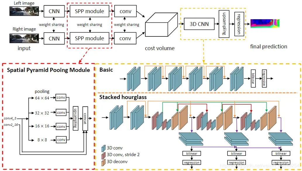

对于每一个可能的d,都可以计算每个像素点处的匹配误差,因此就得到了一个三维的误差数据Cost Volume。通过Cost Volume,我们可以很容易得到每个像素处的视差(对应最小匹配误差的d),从而得到深度值。MC-CNN用一个卷积神经网络来预测两个图像块的匹配程度,并用它来计算立体匹配成本。通过基于交叉的成本汇总和半全局匹配来细化成本,然后进行左右一致性检查以消除被遮挡区域中的错误。PSMNet提出了一个不需要任何后处理的立体匹配的端到端学习框架,引入金字塔池模块,将全局上下文信息纳入图像特征,并提供了一个堆叠沙漏3D CNN进一步强化全局信息。下图是其网络结构。
