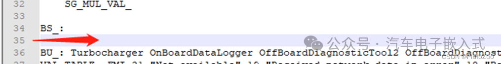

4. 波特率的结构(BS_)
BS_: [baudrate:BTR1,BTR2];
其中BS_为关键字,用于定义CAN网络的波特率;[ ]内容表示为可选部分,可以省略(如下图例子中即把该部分省略了);但关键字”BS_:”必须存在,省略则会出错。《DBC File Format Document》规范中明确提醒,必须保留BS_: 标签。

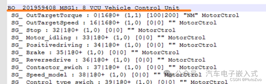

6. 消息的结构(BO_)
BO_ message_id message_name : message_size transmitter {signal}
BO_ 306YRS2: 8 FVCM
解释:
BO_             为关键字,表示报文;
MessageId       报文ID,是以10进制数表示的;
(如例子中的996,代表报文ID为0x3E4,是longlong类型,也就是CAN ID的值;)
MessageName   报文的名字,命名规则和C语言变量相同;
MessageSize     报文数据域字节数,为无符号整型数据,CAN 2.0为最大8字节,CAN FD 最大64字节;
Transmitter      该报文的网络节点;如果该报文没有指定发送节点,则该值需设置为” Vector__XXX”。
如示例中的BO_ 201959408 MSG1: 8 VCU_Vehicle_Control_Unit
    报文ID:201959408(0xC09A7F0)
    报文名:MSG1
    分隔符 : “:”
    报文长度:8字节
    报文发送者:VCU_Vehicle_Control_Unit
(由VCU_Vehicle_Control_Unit这个节点发出的,数据域长度为8字节,ID为201959408(0xC09A7F0),名字命名为MSG1的报文)

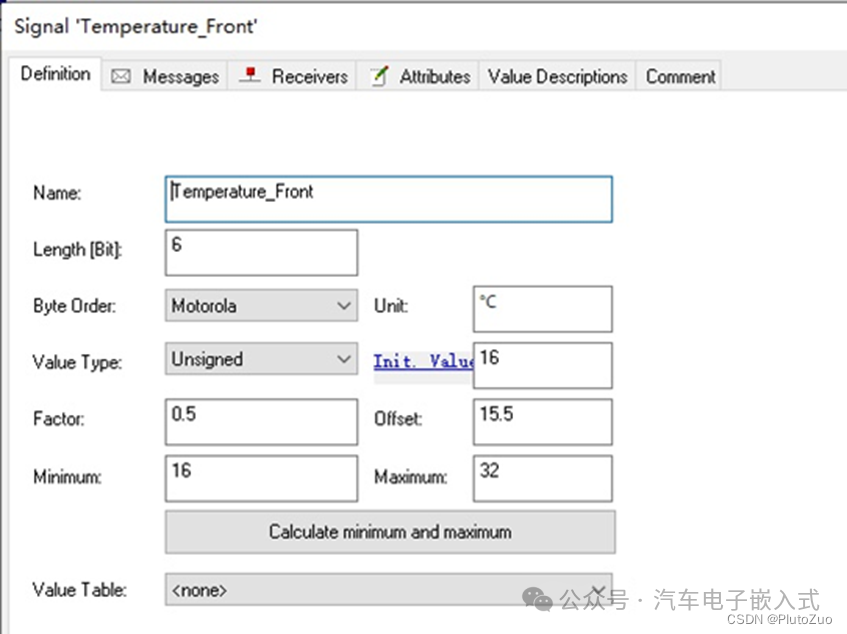

ValueType       表示该信号的数值类型:+表示无符号数,-表示有符号数;
Factor,Offset   表示因子,偏移量;这两个值用于信号的原始值与物理值之间的转换。
转换如下:物理值=原始值*因子+偏移量;
Min|Max      表示该信号的最小值和最大值,即指定了该信号值的范围;这两个值为double类型;
Unit           表示该信号的物理单位,为字符串类型;
Receiver       表示该信号的接收节点;若该信号没有指定的接收节点,则必须设置为” Vector__XXX”。

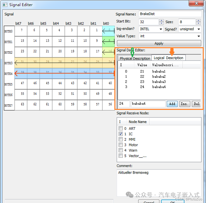

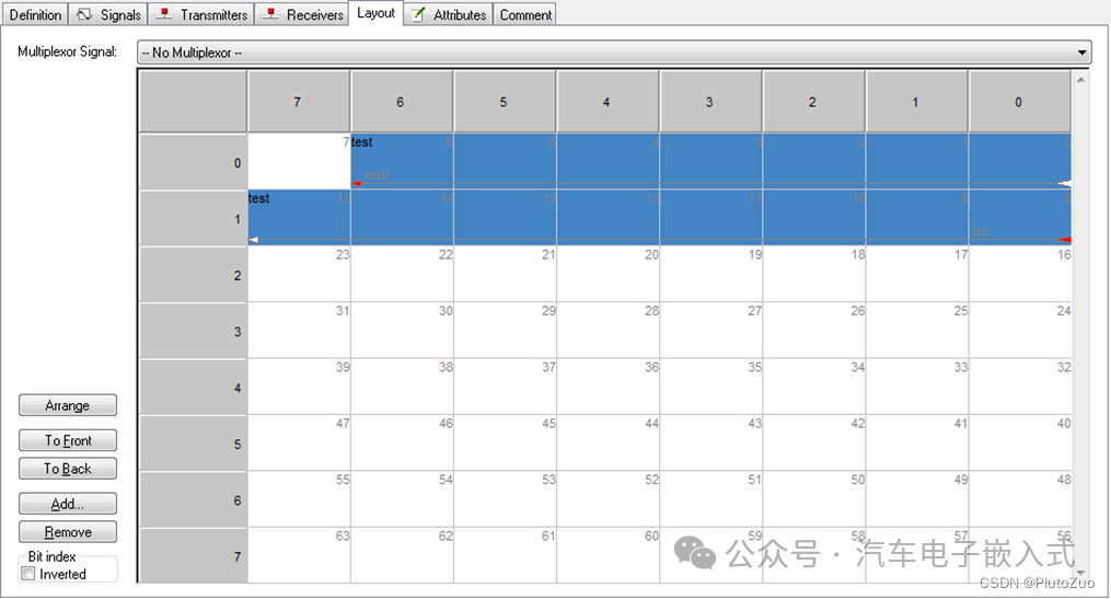

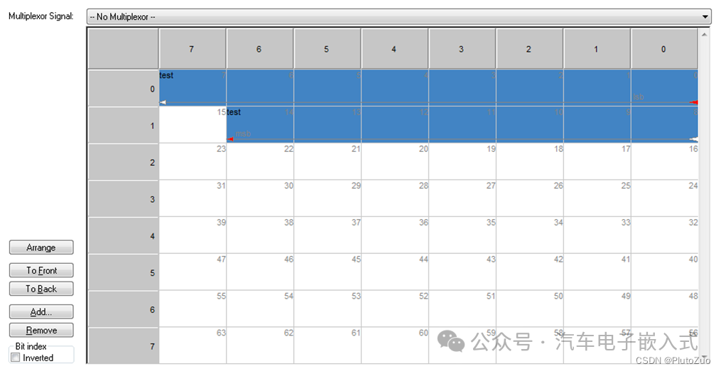

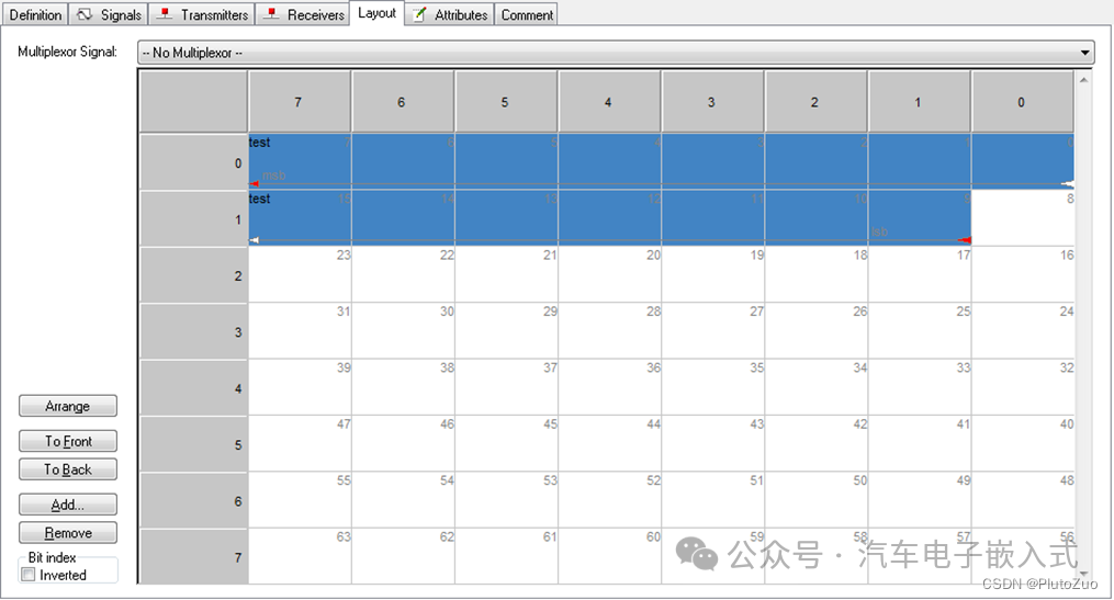

其中byte_order分为motorola和intel两种格式,motorola对应0,intel对应1。这两种格式是区别如下:
如果在同一个字节内,则没有区别,如果跨越多个字节则有区别,motorola格式是高位(msb)在低字节(说明:CAN消息的字节排列Byte0 Byte1 … Byte7,Byte0是低字节),intel格式是高位(msb)在高字节。
Intel格式
第一字节的bit0对应的是lsb(第一行的红色箭头),第二字节的bit14对应的是msb(第二行的红色箭头)。起始bit是lsb对应的bit0。
Motorola格式
第二字节的bit9对应的是lsb(第二行的红色箭头),第一字节的bit7对应的是msb(第一行的红色箭头)。起始bit是lsb对应的bit9。当然也可以修改起始位置,例如将起始位置改为bit8,如下图:

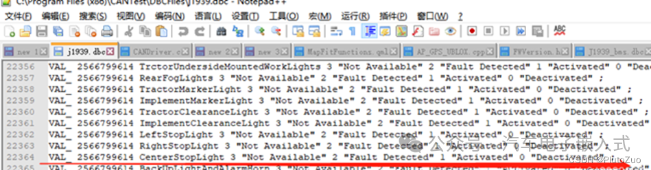

55~58行定义的是信号的选项值,其结构如下:'VAL_' message_id signal_name { value_description } ';'
注意,行结尾有一个分号。其中value_description的定义如下:value_description = double char_string ;
以上是需要解析的部分,注意字符部分都限制在32字节内,不太方便。

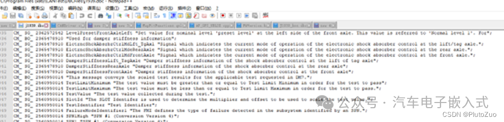

8. 注解的结构(CM_)
CM_ Object MessageId/NodeName “Comment”
解释:
CM_       为关键字,表示注解信息;
Object     表示进行注解的对象类型,可以是节点“BU_”、报文“BO_”、消息”SG_”;
MessageId/NodeName     表示进行注解的对象,若前面的对象类型是信号或者报文,则这里的值应为报文的ID(10进制数表示);若前面的对象类型为节点,则这里的值应为节点的名字;
Comment   表示进行注解的文本信息;
如示例中的 CM_ SG_ 996 HUD_HeightLv “Control hud height level”;
表示对ID为996(0x3E4)这条报文下的名为”HUD_HeightLv ”的信号进行注解说明,说明的内容为"Control hud height level"。
又如 CM_ BU_ HUD “Head Up Display";表示对HUD这个节点进行注解说明,说明的内容为" Head Up Display "。
注释以 “” 包围,注释内部不允许出现“号。

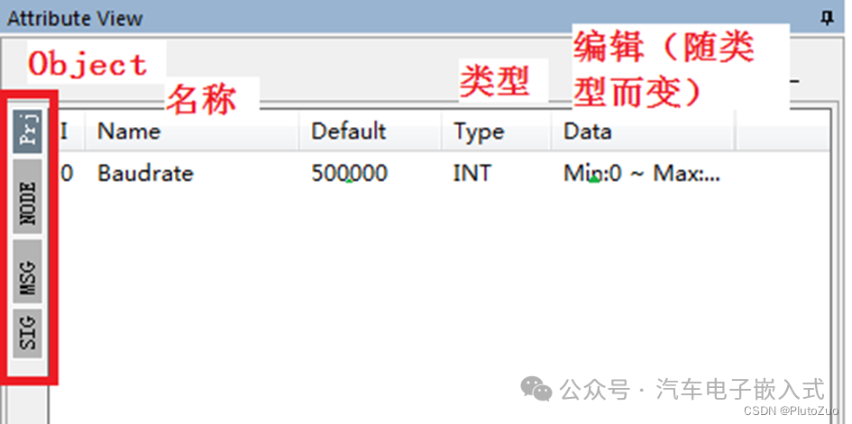

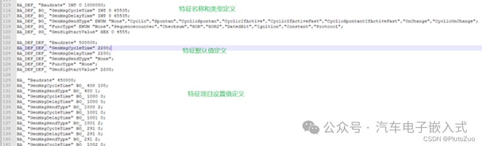

9. 特征(属性)的结构(BA_DEF_  BA_DEF_DEF_  BA_)
和特征相关的Tag一共有三条:
9.1 报文/信号/节点等的属性定义(BA_DEF_)
特征名称类型定义。格式如下:
       BA_DEF_ ObjectAttributeNameValueTypeMin Max;
解释:
        BA_DEF        标签
        Object         特征类型,可以是BU_(节点特征定义)、BO_(报文特征定义)、SG_(信号特征定义)、空格(项目特征定义);
        AttributeName  特征名称(C语言变量格式)
        ValueType      特征值类型(只能是十进制、十六进制、浮点数、枚举、字符5种类型)
        Min Max        数值类型这里出现范围,枚举类型这里是枚举值,字符类型,这里是空。
9.2 报文/信号/节点等的属性初始值定义(BA_DEF_DEF_)                                                 特征默认值定义。格式如下:
      BA_DEF_DEF_ AttributeNameDefaultValue;
解释:
        BA_DEF_DEF_       标签
        DefaultValue        该特征的默认设置值
9.3 报文/信号/节点等的属性设置值定义(BA_)特征项目设置值定义,格式如下:
      BA_ AttributeName projectValue;
解释:
        BA_               标签
        projectValue       该特征的设置值
举例:
BA_DEF_ BO_ “GenMsgCycleTime” INT 0 65535;
BA_DEF_DEF_ “GenMsgCycleTime” 2200;
BA_ “GenMsgCycleTime” BO_ 400 100;
表示对定义了一个针对消息类型的特征,特征名为”GenMsgCycleTime”,特征值是整型数据,取值范围在0到65535之间;
默认值为2200;
项目设置值 CAN ID ==400的消息的该特征值设置为100

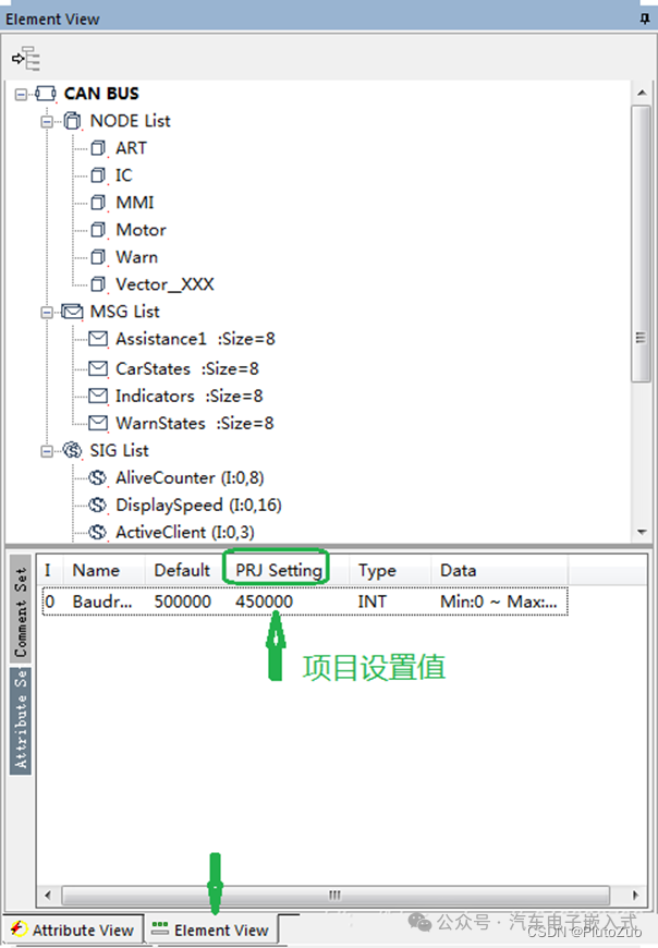

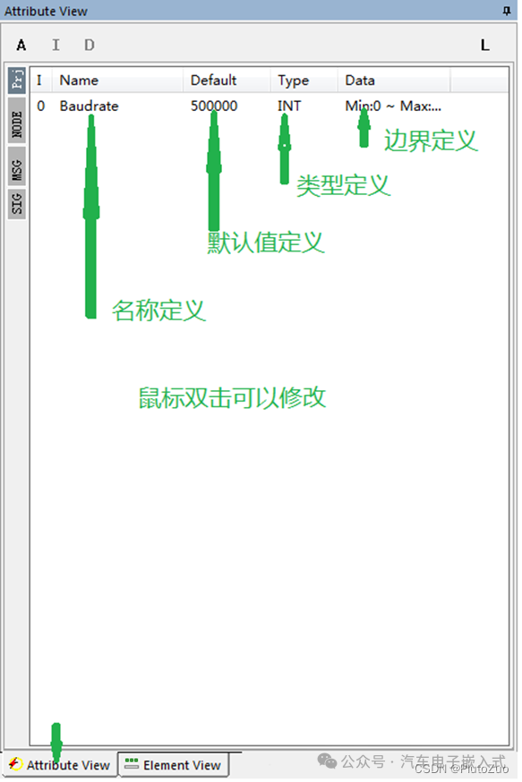

在DBCView4.3里面是把BA_DEF_ 和 BA_DEF_DEF_合并在一起了,用了特征视图来管理,如下图。
然后把 特征项目设置值定义 BA_ AttributeName projectValue; 和元素合并在一起了。
