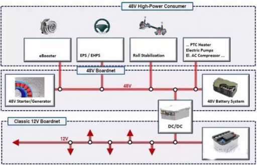

为满足当时欧盟提出的排放法规,欧洲主机厂都在积极推动48V系统,即采用48伏直流电压供电的车辆电气系统,可以看成是12V启停系统的升级版,增加了48V储能电池、48V/12V双向DCDC、48V BSG(belt-driven starter generator)/ISG(integrated starter generator)、电动增压器(可选配置)、电池管理系统,如图2。
图2 48V系统电气架构(来源:BOSCH)

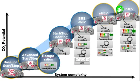

下图是博世AE当时(2013)的开发路线图,可以从中看出整车低压电源网络架构的功能增长规划。
图 博世AE混动系统Roadmap(来源:BOSCH)

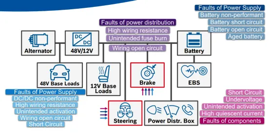

车灯、雨刷器、制动器或转向辅助装置都可以归类为安全相关的设备,因为他们的失效都可能会影响到行人或者驾驶员安全。这意味着必须确保这些系统和组件的能源供应,这也对安全相关驾驶功能的定义和实现提出了明确的要求。其中有规定非安全相关的驾驶功能不得对安全相关的功能产生任何影响。如果不能排除负面影响,则必须提供机制以确保不做出反应。如果车载电源系统存在电压波动、电磁干扰或电源故障等问题,可能会导致这些安全相关功能的错误操作、数据丢失或系统不可用。
图 车载电源网络的失效分析(来源:Uni Stuttgart-Institute of Maschinenelemente)
上图是母校斯图加特大学IMA学院的“能源电网功能安全领域的技术安全机制”研究项目示意图。
可能对其他控制器的安全要求产生直接影响的最著名的故障案例之一是线路或组件对车辆接地的电气短路。这可能会导致整个车载电源系统在一段时间内出现严重欠压,从而导致所有安全相关组件出现功能故障。根据现有技术,许多车辆中安装有熔断器以保护电缆免受火灾等的影响。然而如果保险丝熔断速度不够快,或者车载电源系统设计不当,无法防止出现临界电压降,则可能会出现问题。如果这种情况发生在耗能型驾驶操作中,在极端情况下可能会导致车载电气系统完全故障,进而导致严重后果。一些汽车制造商为这些已知的故障情况安装了半导体元件,可以防止能量在几毫秒内流入短路,从而保持车载电气系统的稳定。
