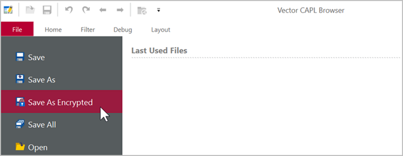

1.如何将CAPL文件加密
使用CAPL Browser打开需要加密的CAPL文件*.can进行编译,编译通过后,点击菜单栏 File -> Save as Encrypted,将*.canencr文件保存到*.can文件相同的路径中(*.canencr文件就是*.can文件的加密文件),将*.can文件从当前路径移除,CANoe也可以正常运行。
对*.cin文件进行加密与上述类似,用CAPL Browser打开*.cin文件进行编译,编译通过后,在相同路径下另存为*.cinencr文件,移除*.cin文件即可。

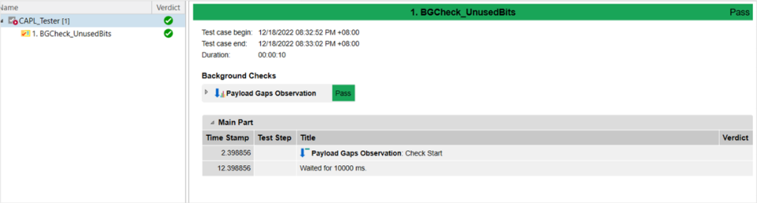

2.CAN报文中未使用位的检测
若想要检查某个报文未使用位的值是否满足要求,可用ChkStart_PayloadGapsObservation函数。若想要检查某个节点中所有TX报文或者RX报文未使用位的值是否满足要求,可使用ChkStart_PayloadGapsObservationTx/ChkStart_PayloadGapsObservationRx函数。关于函数的具体介绍请参考CANoe Help文档。文档以示例工程Demo_Check_Unused_Bit为例,通过调用函数ChkStart_PayloadGapsObservation来检测CAN报文未使用位的值是否为0,若为0则测试通过,否则测试失败。测试代码(CAPL_Tester节点)示例如图二所示:
includes{}variables{  dword checkId;}void MainTest (){  BGCheck_UnusedBits();}
testcase BGCheck_UnusedBits()   // 报文的未使用位检测{  checkId = ChkStart_PayloadGapsObservation(message_1,0); // 检查报文的未使用位值是否为0,函数的第一个参数为需检查报文的名称,第二个参数为未使用位期望的数值  TestAddCondition(checkId); // 添加检测条件,若报文未使用位的数值不满足要求,则会在报告中记录下来  TestWaitForTimeout(10000);  // 持续检测10s  TestRemoveCondition(checkId);// 移除检测条件}
运行CAPL_Tester测试模块,在测试时间内通过按键‘a’发送一帧名为message_1(ID为0x123)的报文,该报文中未使用位bit15的值为0,未使用位值满足要求,测试通过(报告如图二所示)。

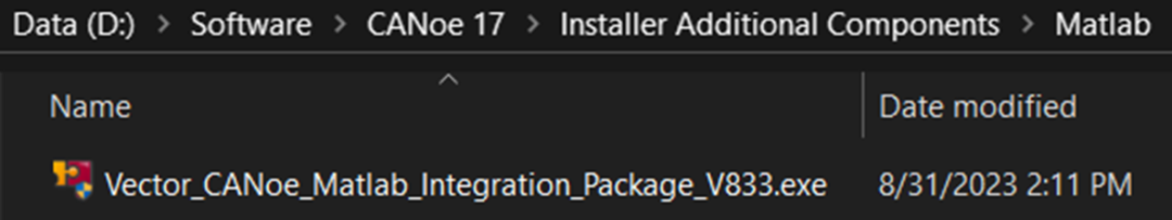

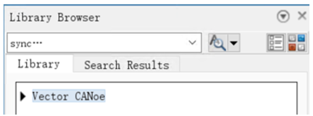

3.如何安装和使用CANoe MATLAB插件
首先需要检查CANoe、插件MATLAB的版本兼容性,以及MATLAB与编译器的版本兼容性,检查方法可在CANoe的User Assistance找到:
搜索打开MATLAB Integration Package,之后点击MATLAB Integration Package Version History查看。
同样在MATLAB Integration Package页面,点击打开Compiler Configuration查看。
检查完兼容性后,就是插件安装了,在CANoe的安装目录下,Vector CANoe 17\Installer Additional Components\Matlab,右击使用管理员权限安装。当在Simulink Library Browser看到Vector CANoe分类时,安装已成功。
插件的使用可以查询CANoe自带的使用说明文档,Using_MATLAB_with_CANoe.pdf。

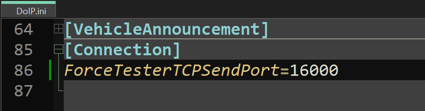

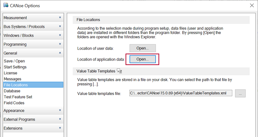

5.如何为DoIP Tester定义特定TCP源端口
要为DoIP Tester发送的数据包定义特定的TCP源端口,请按照以下步骤操作:
进入CANoe Options并打开应用程序数据位置:
然后关闭CANoe。应用程序数据文件夹包含一个名为DoIP.ini的文件。用文本编辑器打开该文件。在文件末尾添加以下部分,以设置特定的TCP端口:[Connection] ForceTesterTCPSendPort=[Port],然后保存。
