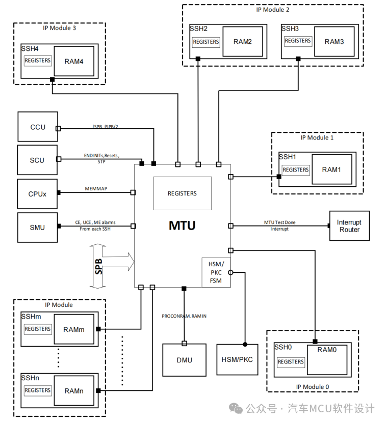

在TC3xx中,MTU(Memory Unit Test)被用来管理控制芯片内部各种RAM的测试、初始化和数据完整性检查。既然MTU主要是管理和控制,那干活的想必另有他人。所以在该平台中,我们可以看到SRAM周围设计了特别的数字逻辑电路,称之为SRAM Support Hardware(SSH);SSH主要用于控制其关联SRAM的ECC、MBIST(Memory Built In Self Test)等。因此MTU、SSH、RAM在TC3xx的结构示意如下:

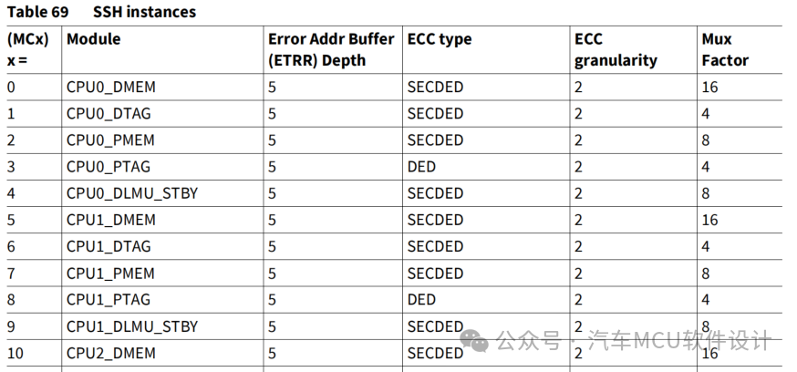

其中,CPU通过SPB总线访问MTU;MTU针对每个SSH又都有一套独立寄存器,可以配置不同的SRAM测试类型、控制SSH的功能运行。 根据TC39x-B UserManual描述,在该平台中设计了多达96个SSH(包括预留),截图如下:
这意味着,在不同IP的内部SRAM也可以通过MTU和SSH配置进行测试,即使CPU不能直接访问该SRAM。值得注意的是,SSH寄存器只能通过MTU->SSH这样的路径进行访问,因此在访问效率上会比直接通过SPB访问寄存器要慢一些。

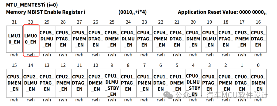

以测试LMU0为例,具体步骤如下:1.使能LMU0的SSH控制器,配置MTU_MEMTEST0.BIT30。

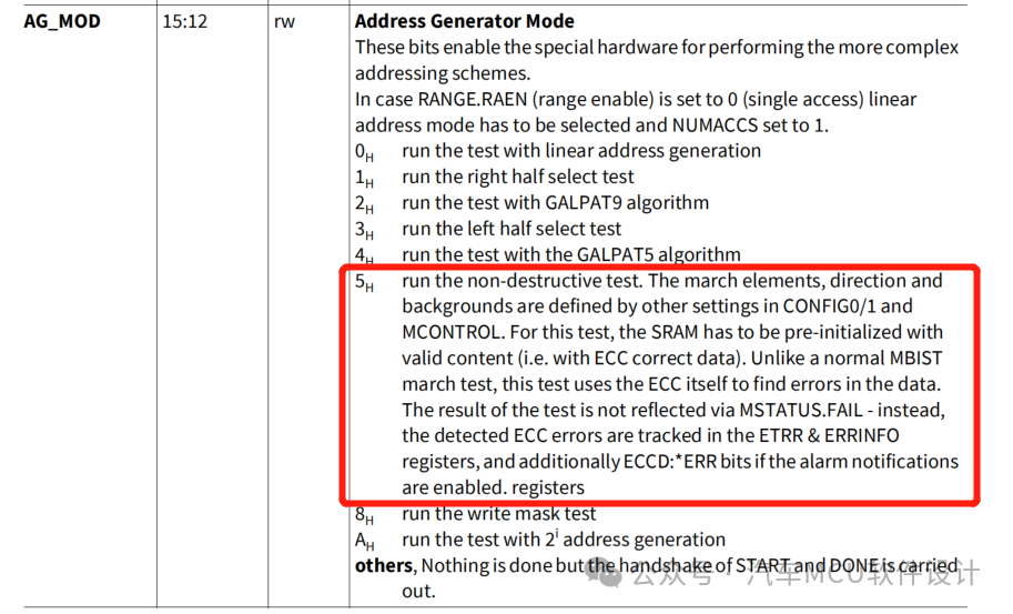

有了上述基本概念,我们尝试来构建一个时间复杂度为4N的NDT逻辑,一个Cell的完整测试逻辑为{ r, w*, r* ,w }。那么首先CONFIG1.AC_MOD就要配置为0x5,

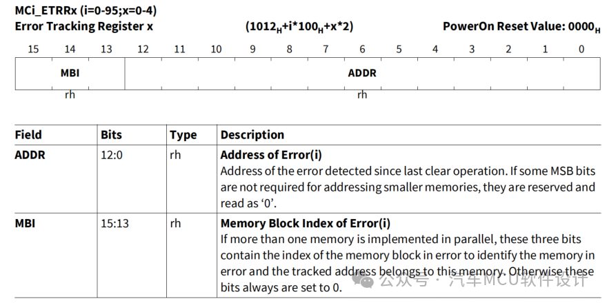

针对CONFIG0.NUMACCS,就应该为4,表示单个地址访问四次;ACCSTYPE就应该配置为0b0101,表示 w <- r* <- w* <- r;同理,CONFIG1.ACCSPT就应该配置为0b1000 ,逻辑如下:第一次读取sram 是正常读取,故ACCSPT[0] = 0;第二次是写访问,写入的是上一次读取的取反,第一次是正常读取,故ACCSPT[1]=0;第三次是读取取反的值,但是由于第一次读取是正常读取,故ACCSPT[2] = 0;最后一个是对取反值取反,并写回SRAM,由于第三次读取的是取反值,故ACCSPT[3] = 1;故MC30CONFIG0 = 0x4005;MC30CONFIG1 = 0x5008。完成CONFIG0\1的配置后,接下来需要考虑待测SRAM的地址上下限。这与我们在Memmap里定义的地址大有不同,毕竟对于特定SSH来说,它只是到自己关联SRAM的相对地址,从0x00开始以64word为单位增长到SRAM最大Size。因此我们在配置RANGE寄存器时,通常采用每个SSH RANGE的默认值,表示SRAM全量测试,如果需要测某块,就需要大家自己去锁定每个SRAM的size。最后,我们通过MC_MCONTROL配置MBIST测试方向(高地址->低地址或者相反),并开启测试。测试如果有问题,我们可以通过寄存器MC_ETRR来查询出错的位置,如下:
