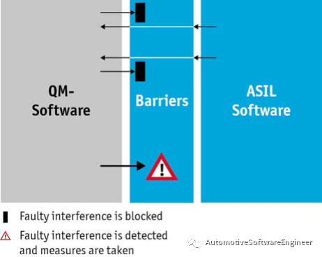

根据ISO26262,如果嵌入式软件包含不同ASIL等级的SWC,要么整个软件工程都需要基于最高安全等级的要求进行开发,需要保证拥有更高安全等级的SWC的操作不会受到其他SWC的干扰,也即需要做到FFI(Freedom from interference)的设计。基于更低安全等级要求开发的SWC,可能会出现错误地访问到更高安全等级SWC的内存区域,产生干扰。为此,SWC需要运行在不同的内存区域,或者不同的内存分区,来防止类似的内存访问违例。

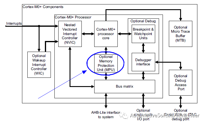

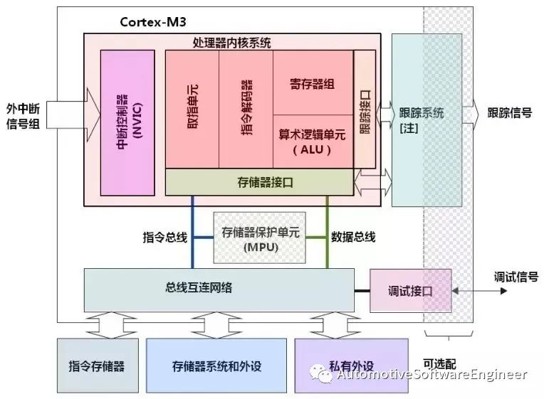

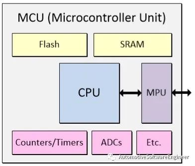

MPU的微控制器有专用的硬件
即内存保护单元(MPU),来支持内存分区。

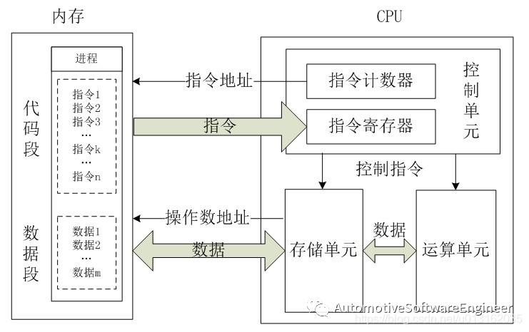

计算机的主要作用是对输入数据进行处理和运算后输出,CPU处理器主要完成数据的处理运算,但输入输出数据包括处理过程中的临时数据需要有一个空间去存放,这个临时存放数据供处理器和外设使用的地方就是内存。
如上图,为了提高效率把存放程序(也即控制指令)和数据(也即操作数)的空间分开,同时把访问指令与访问数据的总线分开,使取指令和执行指令能够重叠(处理器的流水线)。

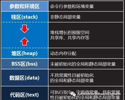

C编译的程序占用的内存分为以下几个部分:

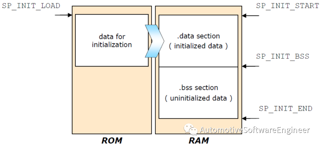

栈区(stack)— 由编译器自动分配释放 ,存放函数的参数值,局部变量的值等。其操作方式类似于数据结构中的栈。堆区(heap) — 一般由程序员分配释放, 若程序员不释放,程序结束时可能由OS回收 。注意它与数据结构中的堆是两回事,分配方式倒是类似于链表。
全局区(静态区)(static)— 全局变量和静态变量的存储是放在一块的,初始化的全局变量和静态变量在一块区域, 未初始化的全局变量和未初始化的静态变量在相邻的另一块区域。
文字常量区(.const)—常量字符串就是放在这里的。
程序代码区(.text)—存放函数体的二进制代码。

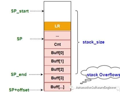

栈:只要栈的剩余空间大于所申请空间,系统将为程序提供内存,否则将报异常提示栈溢出。MPU也支持堆栈溢出检测,简单如下图。

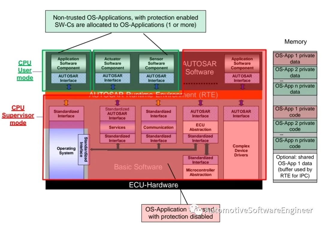

如上图,一般来说,
    BSW模块运行在授信模式/监控者模式内存分区当中。部分SWC分组并放置到非授信/用户模式内存分区当中。个别SWC也运行在授信/监控者模式内存分区当中。
项目中可以有多个非授信/用户分区,每个分区都可以包含一个或多个SWC。
上图中,分区是以应用软件OS-Application为对象定义的,OS-Application和内存分区(Partition)之间,是一对一的关系。

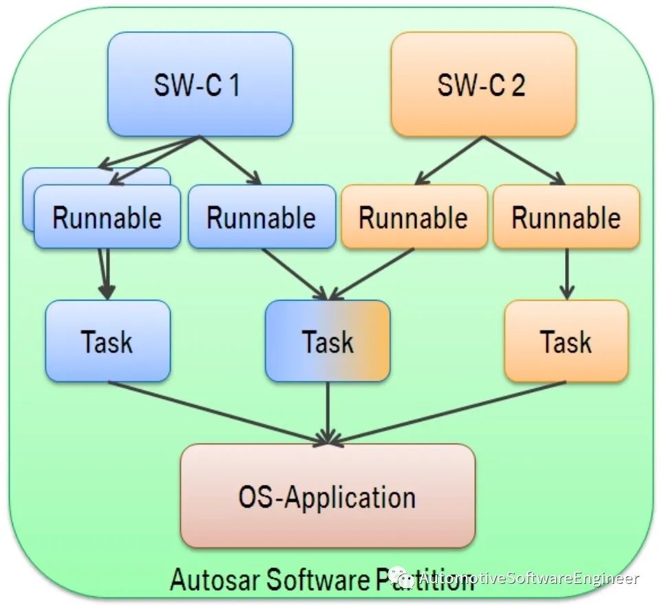

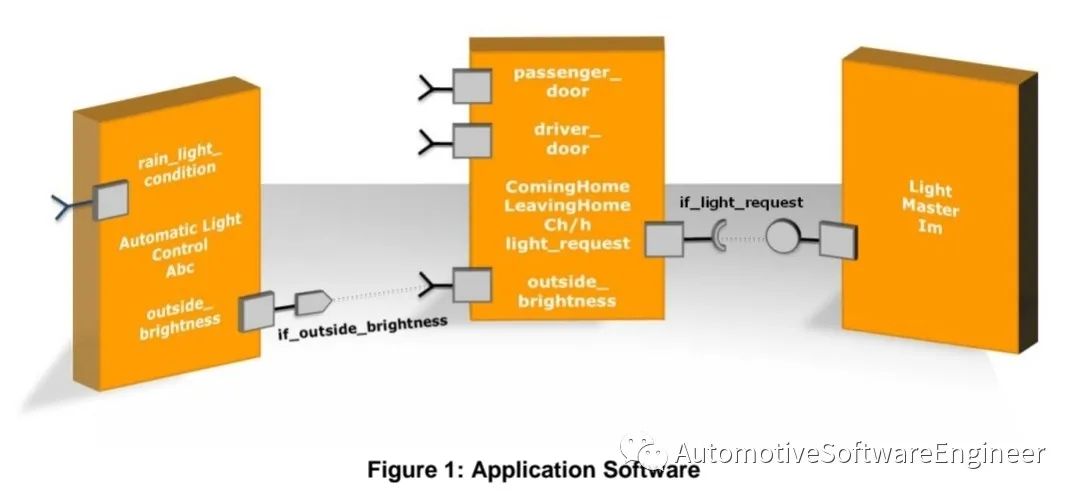

在AUTOSAR架构中,应用程序位于RTE之上的,基于应用功能逻辑定义,内部包含一组存在信息交换的软件组件(SWC)。
软件组件SWC是实现一系列的原子功能(最小单元不可拆分),SWC包含一系列的功能实现和变量定义,这些功能实现和变量定义对于外部是不可见的,仅能通过公布的RTE接口使用。
SWC以周期性执行或者以外部触发的runnable中执行。
从分配的角度来看,一个SWC可以由多个Runnable构成,一个OS-Task可以触发多个Runnable(同一个SWC内的Runnable可以在不同的OS-Task上执行),一个OS-Application可以管理多个OS-Task。

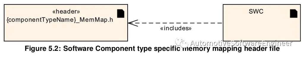

AUTOSAR有memory mapping的特性可支持上述内存分区Memory
Partitioning,从而提供MPU需要的Non-trusted 和Trusted的内存分配区域设置。
详细见AUTOSAR_SWS_MemoryMapping.pdf
