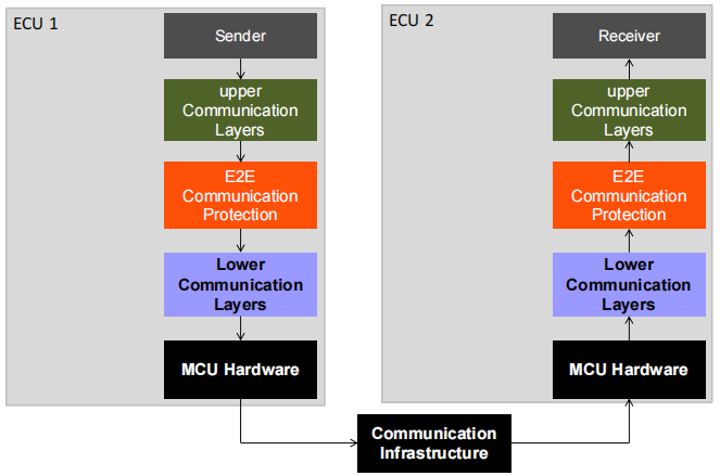

E2E 的保护概念是针对软件在运行时数据交换的保护。运行时数据发生问题的地方可能有很多。
数据链路,外围收发,单片机硬件,传输过程等等等等。外围电路的电池干扰等也都可能会对数据造成影响。这里End 2 End 就是为了检验出数据有没有发生问题。
从数据 发送端 到 接收端,可能是两个ECU 也可以是两个SWC, 甚至数据的上下环节都可以做E2E校验。下面以ECU之间的端到端检测例子。
Overview of E2E communication protection between a sender and a receiver

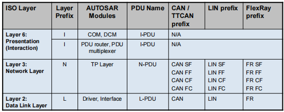

所以这个数据到底是什么?我们有必要了解一下不同位置的数据的名字。因为在保护的过程是需要有针对性的。而且不同的层级保护路径覆盖是不一样的。也就意味着安全等级是可能不一样的。

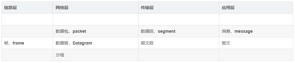

传统互联网分层的报文与autosar定义的相对比。
应用层——消息
传输层——数据段/报文段(segment) (注:TCP叫TCP报文段,UDP叫UDP数据报,也有人叫UDP段)
网络层——分组、数据包(packet)
链路层——帧(frame)
物理层——P-PDU(bit)
互联网的定义
autosar的定义

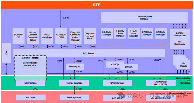

从上面图可以看出来,在autosar体系中,只要从驱动出来到了中间件(BSW) 统一都叫做PDU. 只是前缀可能不一致。更为具体细致的pdu了解可以见下图,不过和本文关系不大。
现在我们知道了autosar体系中,每个层级的pdu 简单定义。下面我们来从几个角度说E2E 本身的事情。

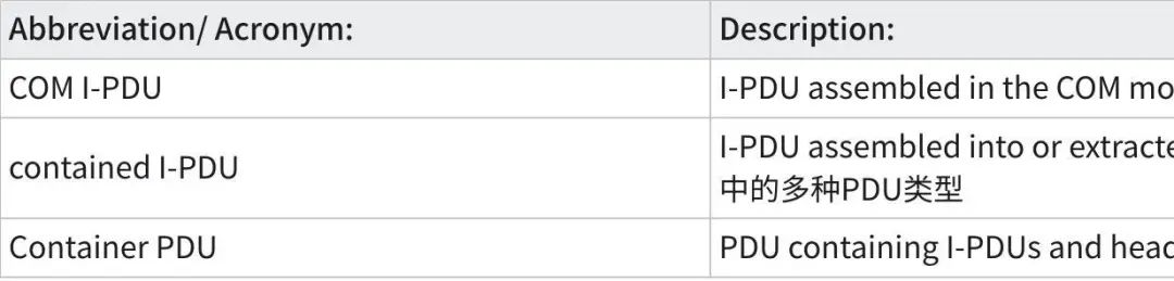

说到总线报文和软件内部的PDU 进行保护,那么问题来了,frame 和 pdu的关系呢?注意了 E2E 保护的是什么。保护的是PDU. 可以理解为报文(frame)的一部分。我们来详细说一下 frame, pdu
在Arxml文件中定义的有如下类型:
点击图片可查看完整电子表格
说这个好像也没啥用,我的目的是为了说  frame = pdu*n + 额外信息 这里的n >= 1.
也就是说一帧frame 里面可以包含几个pdu的话,这帧报文就可能需要多次保护,因为保护的单位是pdu.

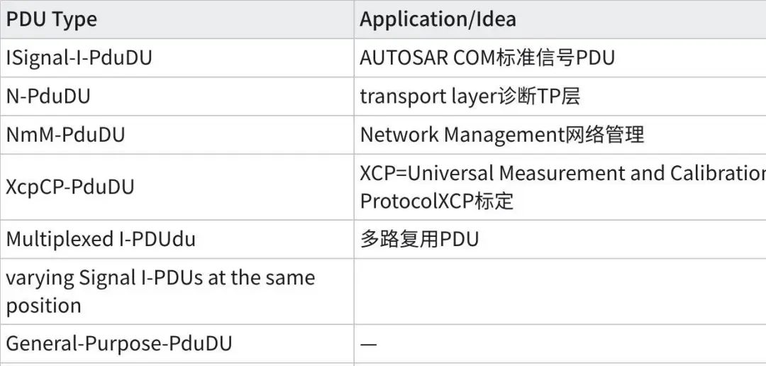

1.3.2 Autosar定义的PDU
点击图片可查看完整电子表格
对于普通CAN报文来说,一个message对应一个PDU,对于CANFD报文来说,引入Container PDU和contained I-PDU实现一个message对应多组PDU。

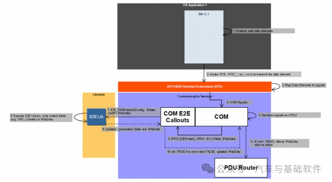

2.1 Callout

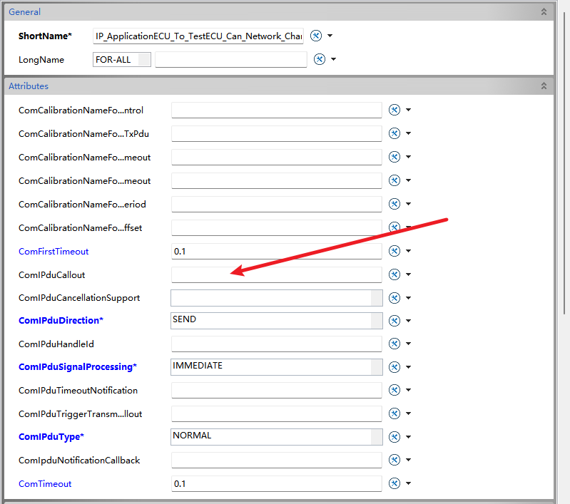

Callout 指的是com callout. 举个例子,我们有一个pdu从asw 发出来,经过RTE 到达了COM. COM中维护的PDU 配置 可以选择callout.
COM 中 PDU 配置界面
所以就是说 PDU 的tx 的内容 需要调用一个函数,然后继续往下走。这里面调用的函数就是callout. 我们在这里面去调用E2E 的相关接口。把PDU 内部的数据进行计算,进行更新。
然后 从COM 出去之后的数据就是经过了E2E 计算,赋值的数据包了。
从链路上来看,有一段处于空白,就是ASW 到COM 的阶段,这里面是没有保护的,所以这里是有可能发生数据错误的。我们从callout的角度来说,没办法去识别出来。
从下图也可以看出来调用callout的位置。
callout
所以callout 的保护只是发送端的com 到 对等接收端的com. 如果com之上发生了错误, 这种E2E方法是无法检测到的。所以为了可靠性,我们需要更进一步的去覆盖保护范围

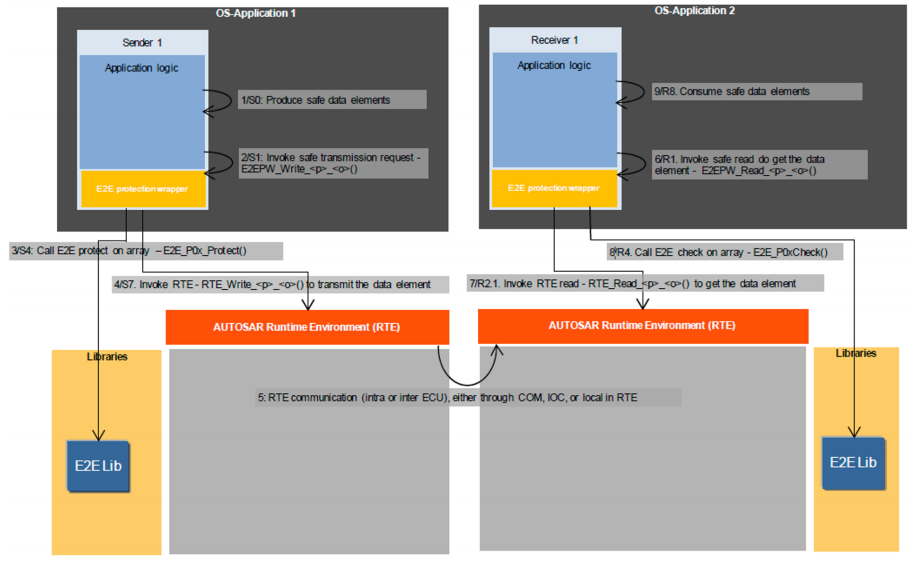

说不出来词形容wrapper. 用一个 不昏不素来形容吧。wrapper的实现有两种。目的是什么呢。目的就是 保护 pdu从swc发出的那一刻 一直到对端swc 接收到pdu的时候。
确实挺好的设计,但是为什么说不昏不素呢。autosar 给了两种方式。
2.2.1 Wrapper behind SWC
大家都知道SWC 发送 接收 pdu 走的是 RTE_Read,,,,,, 和 RTE_Write,,,,,,  两种实现方式一种是 可以说是修改了RTE 的接口,在调用RTE 的接口的时候,先走了一遍 E2ELib.  也就是说在SWC 的下方多了个Wrapper的适配层。如下图所示
保护的内容确实挺好,但是是不是每一个SWC 都需要这样的一个适配层。而且SWC 没办法调到原生的RTE 接口了。

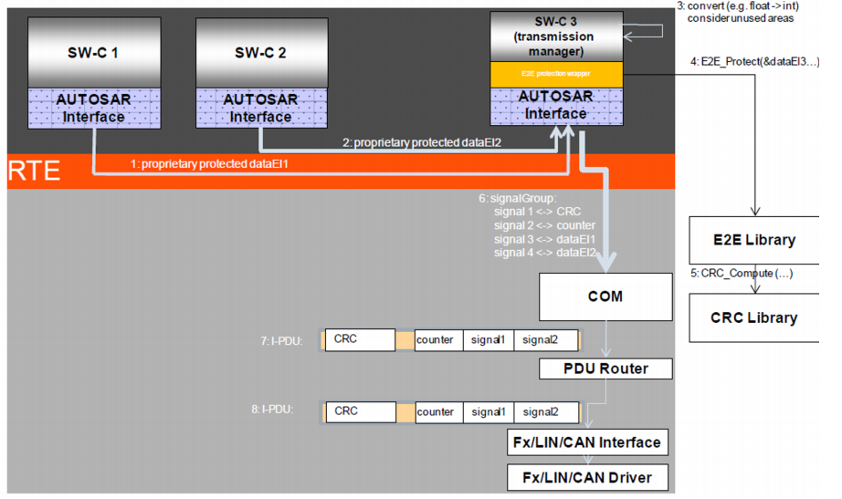

2.2.2 Wrapper within SWC - Transmission Manager
然后呢,又来了个不昏不素的wrapper 实现。
既然想要原生的RTE 接口,那就把这个适配层放在RTE 接口和 SWC 之间。但是问题还是一样,每个SWC 都需要有这么个适配层。如下图,
所以可能就是前面提到的两个缺点,引入了一种新的方式,保护的方式,内容,路径和wrapper 是一致的。只是从系统的角度去实现。

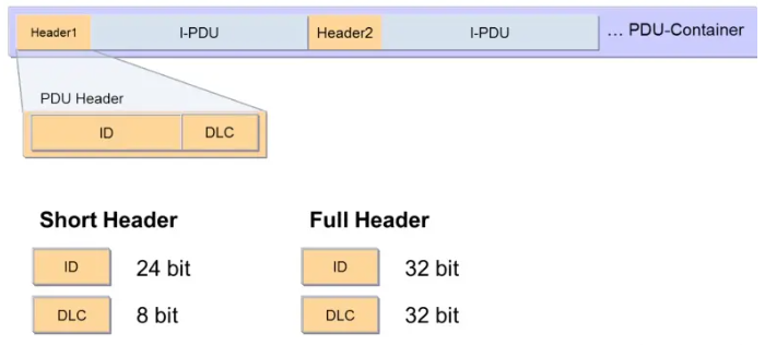

Container-I-PDU定义如下:
Header Type有三种选择:
1.ShortHeader 2.LongHeader 3.NoHeader
Autosar中定义如下:
IpduM支持两种不同的动态Container Pdu的头大小(参见ECUC_IpduM_00183: IpduMContainerHeaderSize):
IPDUM_HEADERTYPE_SHORT, 24位ID, 8位长度
IPDUM_HEADERTYPE_LONG, 32位ID, 32位长度
如果是选择的ShortHeader,那么实际数据位中会有三个byte为ID,一个byte为DLC,8个byte为数据位
在Container-PDU定义页可以选择包含的PDU及设置PDU对应的ID。

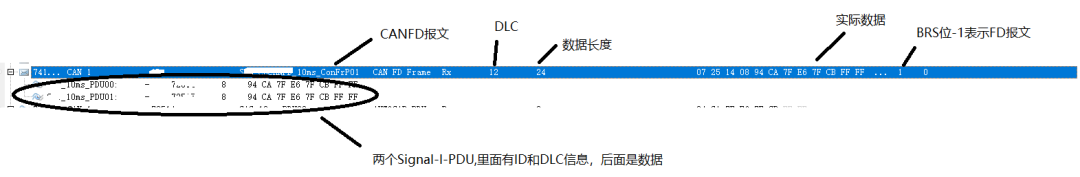

2.3.3 CANFD实际数据解析
CANFD带Container的报文,实际数据长度为24,包含两个Signal-I-PDU(每个12个byte)
对应的Signal-I-PDU还可以继续展开解析后的信号具体信息

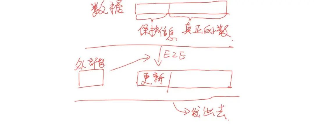

3.1 E2E_Profile1A 概述

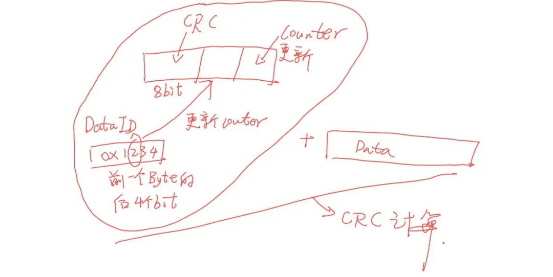

上面我手画的保护信息值得就是下图
注意规定好了保护方式后,保护的报文的某些字节需要放什么数据,是已经确定好了的。
最终形成的PDU 如下。
这里问个问题,上图是存在于哪里?
答:上图是被保护的单元,可能共同属于一个frame, 也可能就是一个frame 甚至属于多个frame的集合。

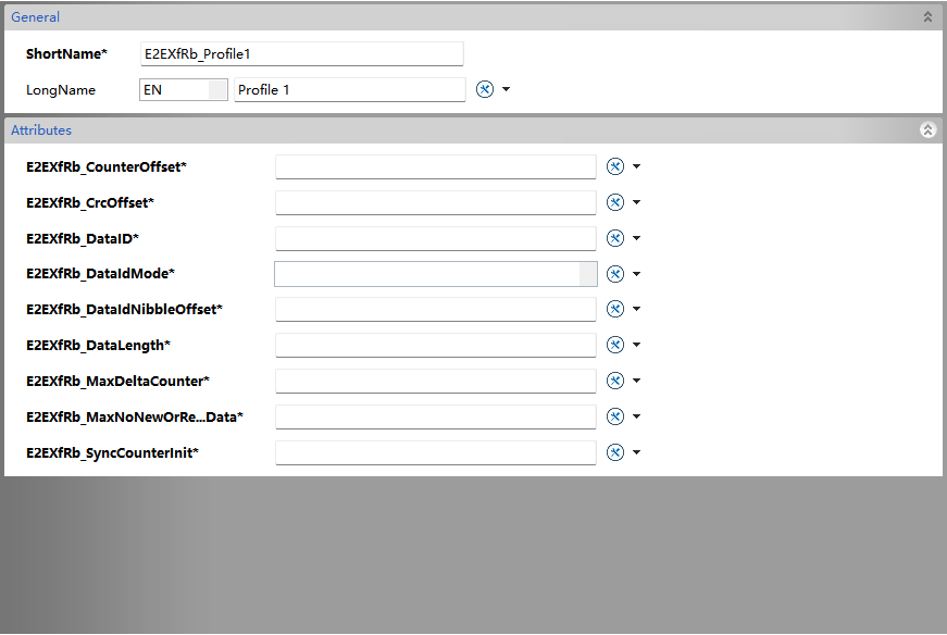

我们需要对pdu进行参数配置。配置的内容如下
这些的信息如果看清楚了前面我手画的信息,就很容易明白了,实际上就是各个参数的位置,长度,以及判断失败的标准。

在保护数据的前面,需要对Counter进行赋值。前面介绍到了counter的位置是固定的,也是有配置信息,的所以进行了赋值。不过有个需要注意的点就是mode。
E2E_P01DataIDMode = E2E_P01_DATAID_NIBBLE
这个是什么意思呢。
这里的DataID 的一部分,需要放到counter的位置里面去。所以说 在更新counter的时候。用到了一部分DataId.
其他的点都很好理解。
这里counter已经更新完毕。我们开始计算CRC

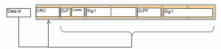

uint8 calculateCrcP01(const E2E_P01ConfigType* Config, uint8 Counter, const uint8* Data)
在计算CRC, 需要用到什么。
DataId 需要计算
Counter 需要计算
Data 需要计算。
DataId 如何计算去觉得Config->DataIDMode 的配置。
唯一的数据 ID 用于验证每个传输的安全相关数据元素的身份。
二字节Data ID计算一字节CRC有以下四种包含方式:1. E2E_P01_DATAID_BOTH:CRC中包含两个字节(双ID配置),先低字节后高字节(请参见变体 1A - PRS_E2EProtocol_00227)或 2. E2E_P01_DATAID_ALT:取决于计数器的奇偶校验(交替 ID 配置),包括高字节和低字节(参见变体 1B - PRS_E2EProtocol_00228)。对于偶数计数器值,包括低字节,对于奇数计数器值,包括高字节。3. E2E_P01_DATAID_LOW:只包含低字节,从不使用高字节。这相当于数据 ID(在给定应用进程中)只有 8 位的情况。
这就是计算过程。
