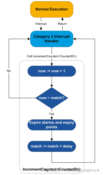

Software Counter
上图为典型的软件counter的驱动模型。如上图所示,当(滴答/系统时钟)中断来时,调用IncrementCounter,OS判断当前counter的值是否是设置的alram的值或者schedule table中的expiry point(Autosar OS的任务调度可见<<玩转Autosar OS任务调度机制>>),如果是则执行响应动作,并设置新的期望值,否则就不执行任何动作。​

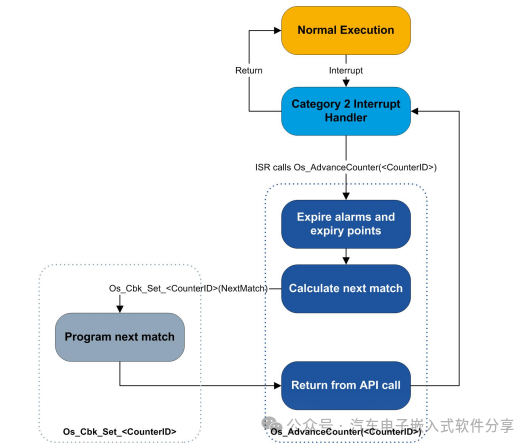

Hardware Counter
如上图所示,当中断来时,调用Os_AdvanceCounter来执行alarm或者schedule table中的expiry point,执行完成后调用SetCounter设置下一次中断的值(写到外设Gpt)。从上边可以看出,software类型的counter和μcos或者freertos的系统时钟的实现类似,只要达到设定的周期了,即使OS不需要执行任何动作也会触发中断(只需初始化时设置Gpt的中断触发时间即可),而hardware类型的counter只会在OS有需要时才会触发中断(每次都需要重新设置Gpt中断的触发时间)。
