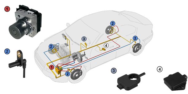

ESC系统的硬件包括ESC控制器、轮速传感器、齿圈(集成在轮毂轴承或驱动轴上)、转向角传感器、YG传感器、线束和ESP仪表警告灯等,见下图1。
1 – ESC控制器;2 – 轮速传感器;3 – 转向角传感器;4 – YG传感器图 1  ESC硬件组成
1.ESC控制器

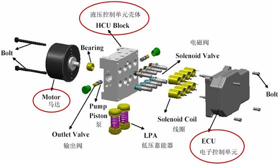

ESC控制器总成由ECU电子控制单元、HCU液压控制单元、马达等部分组成,具体见图2。
图 2  ESC控制器
随着ESC系统功能的不断扩展,同一家供应商的ESC控制器往往存在多个不同功能版本。
2.轮速传感器

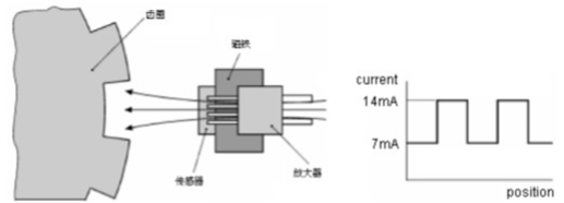

轮速传感器通过与齿圈配合,采集车轮的转动速度转化为电信号,输入到ESC电子控制单元进行处理。常用的轮速传感器分为两类:被动式轮速传感器和主动式轮速传感器。
被动式轮速传感器又称为电磁式,利用电磁感应原理,产生的是正弦波信号,见图12.1-5。而主动式轮速传感器目前主要使用霍尔式,利用霍尔原理,产生的是方形波信号,见图12.1-6。由于主动式轮速传感器具有抗干扰能力强、工作气隙范围宽及可零速输出等优点,已成为当前应用的主流产品。
图3  被动式轮速传感器
图4  主动式轮速传感器
3.YG传感器
YG传感器分为集成式和独立式:集成式是将传感器集成到ESC控制器内部,独立式是将传感器单独安装在整车质心附近。目前,集成式YG传感器已逐步成为趋势。
4.转角传感器
在以往的车型中,转角传感器通常集成在方向盘组合开关上,为一个单独零件。但目前出于成本等方面考虑,电动助力转向系统EPS直接外发转角信号给ESC使用,整车取消单独转角传感器已成为趋势。

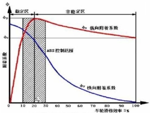

在车辆运行过程中,轮胎与路面之间的附着特性决定了汽车的动力性、制动性和操纵稳定性。轮胎与路面之间的纵向附着特性决定汽车的加速和制动能力,轮胎与路面之间的侧向附着特性决定汽车的转向操纵能力。轮胎与路面间纵向、横向附着系数与滑移率的关系见图5,当轮胎轻微滑移时,纵向、横向附着系数均处于较高的范围,轮胎拥有最好的附着特性。
图 5 干燥硬实路面附着系数与滑移率的关系
ABS通过控制轮胎滑移率,最大限度的利用车轮和路面间的附着系数,获得行驶稳定性和操纵性。

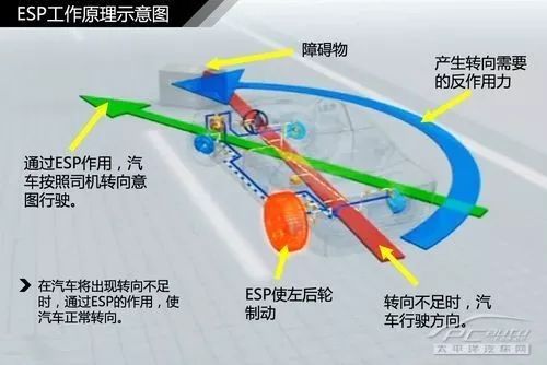

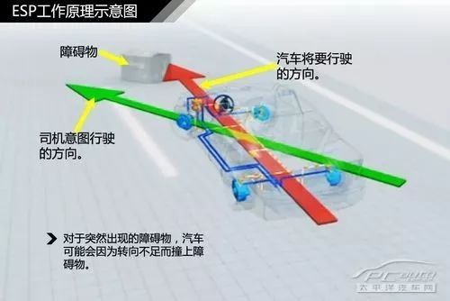

车辆前面突然出现障碍物时,驾驶员必须快速向左转弯,此时转角传感器将此信号传递到ESC控制总成,YG传感器发出汽车转向不足的信号,这就意味着汽车将会直接冲向障碍物。
阶段二
SC控制单元通过传感器的信号对车辆的运行状态进行判断,进而发出控制指令:将会将左后轮紧急制动,产生转向需要的反作用力,使汽车按照转向意图行驶。
阶段图示说明
阶段三
车绕过障碍物进行反向转向时,汽车发生转向过度,向右的横摆力矩过大,以至于汽车向左发生甩尾。
阶段四
SC控制单元识别多度转向情况后,控制左前轮紧急制动,产生反方向横摆力矩,是汽车稳定。

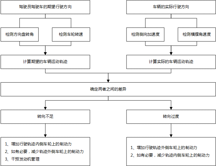

总结VDC的控制流程,见下图12:
图12  VDCi控制流程

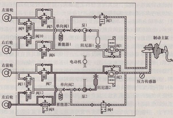

ESC系统液压回路见图13,整个回路为X形回路,左后轮与右前轮为一回路,右后轮与左前轮为一回路。
整个回路中包括12个电磁阀,其中6个是常开阀(增压阀和限压阀),6个是常闭阀(减压阀和吸入阀),通过这12个电磁阀的不同通断组合,即可实现ESC系统的各项控制功能。对称布置的两个柱塞泵由同一个电机驱动,在ABS功能时用于使制动液回流,被称为回油泵;在TCS、VDC功能时用于主动增压。在柱塞泵前后的蓄能器和阻尼器的功能主要是吸收油压脉动,蓄能器的功能还包括在ABS减压功能时,暂时储存从轮缸回流的制动液,达到迅速降低轮缸压力的作用。
除此之外,还有电动机、单向阀和压力传感器,分别起到动力输出、控制液压管路流动方向和检测压力的作用。
图 13  ESC系统液压回路阀1、阀2 – 限压阀;阀3、阀4 – 吸入阀;阀5~阀8 – 增压阀;阀9~阀12 – 减压阀。
实现不同功能时,ESC系统液压回路的工作原理如下:
ABS功能
如图1所示,当驾驶人踩下制动踏板,ESC进入ABS功能时,在增压阶段,各个电磁阀均保持断电状态,制动液通过主缸,经过限压阀、增压阀直接进入到各个轮缸。
当ABS功能需要保压时,将增压阀通电关闭,这时轮缸和主缸之间的液压回路完全被隔断,轮缸内的压力也就保持一致。
当车轮压力过高,有抱死趋势时,会要求车轮压力降低,这时将减压阀通电打开,增压阀通电关闭,电动机通电驱动柱塞泵运动,制动液从轮缸经过减压阀迅速回流到基本不存在压力的低压蓄能器中,柱塞泵通过往复运动,将蓄能器中的制动液泵回压力较高的制动主缸。在这一过程中,液压回路是轮缸、减压阀、蓄能器、柱塞泵、阻尼器、限压阀、制动主缸。减压时的主要目标是减压速度迅速,同时在车轮中不存在残余应力,因此在设计中必须保证蓄能器的容积能够储存两个轮缸内的所有制动液,还需要保证柱塞泵能够把蓄能器中的所有制动液泵回制动主缸,在轮缸和蓄能器中不存在残余制动液,导致残余压力。

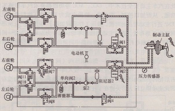

在主动增压阶段,驾驶人并没有踩下制动踏板,制动主缸没有压力,而是通过柱塞泵使得车轮轮缸中建立起压力,实现主动制动功能,为ESC液压执行单元设计的关键,液压工作原理见图14。
图中左后轮为主动增压的车轮,这一回路的增压阀(阀8)保持断电打开状态,X形回路中同侧的另外一个车轮(右前轮)的增压阀(阀7)通电关闭,左后/右前轮一侧的限压阀(阀2)通电关闭,吸入阀(阀4)通电打开,X形回路另一侧的限压阀(阀1)通电关闭,电动机通电驱动柱塞泵(泵2)工作。制动液从主缸、吸入阀、柱塞泵、增压阀到轮缸,实现右后轮内的压力增长。
图14  ESC主动增压时液压系统工作原理
