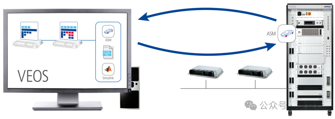

source: 什么是虚拟ECU?- dSPACE空间虚拟控制器的原理主要是基于软件仿真技术,它可以模拟各种传感器的输入,执行器的输出和控制器的算法逻辑,它也可以模拟与实际控制器之间的通信接口,以便与其他ECU进行交互,如CAN总线通信等。这样就可以使用虚拟控制器进行实时仿真和测试,验证汽车控制器及其系统的功能和性能,同时优化相应的控制策略。

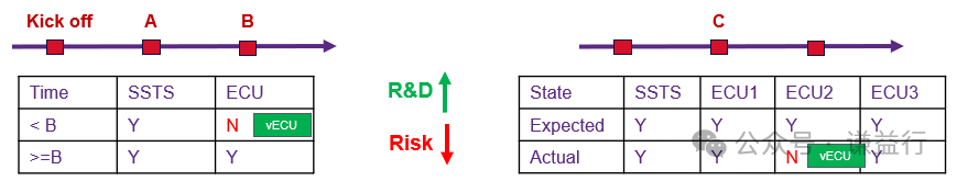

汽车开发对成本和时间越来越高的要求,而虚拟控制器能解决这个需求,就如下图示意:
比如在开发前期,B样前,ECU的开发程度还不成熟,但是控制器功能需求通常比较明确,如果此时可以提前去验证这些功能,找出当前功能逻辑定义的缺陷,那么将后续的开发产生极其重要的作用,一方面前提充分的测试很有助于后期测试验证时间的缩短,另一方面前期尽可能多找出bug,后期修复bug的成本将大大地降低。再比如回到整车功能,一个功能通常需要多个控制器联合来实现,但是谁也没法保证这些控制器能在同一时间交付,为了弥补因某个控制器无法及时交付导致验证计划,如果此时有虚拟控制器来替补,那么将对功能交付产生非常积极的作用。

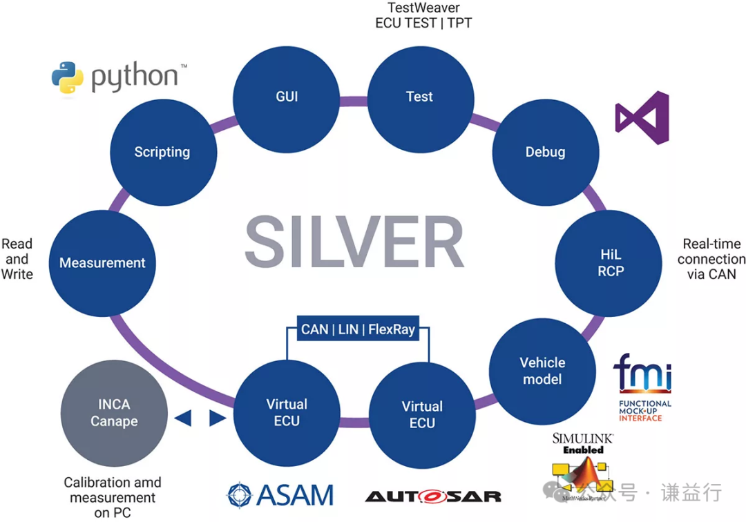

source:Silver – Virtual ECU以上是两个典型的虚拟控制器需求场景,总的来说这些需求产生的根本原因是时间和成本。通过使用虚拟控制器:一方面是加速开发过程,通过在 PC 上进行控制器的仿真和测试,不依赖于实际硬件,从而加快软件开发和测试的速度。另一个方面是降低成本,传统的控制器开发需要大量的硬件资源,如原型车、测试平台和 HIL 系统,这些都是成本高昂的。虚拟控制器可以在没有这些物理设备的情况下进行开发和测试,从而降低开发成本;同时促进了早期软件开发和测试,虚拟控制器使得软件开发和测试可以在硬件设计和生产完成之前开始,这有助于发现和修正早期的设计缺陷,提高最终产品的质量。      3 哪类企业需要虚拟控制器?

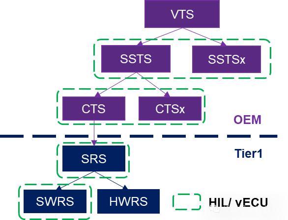

汽车软件研发是从整车功能开始逐层分解,最终分解到了各个控制器的软件需求,这些工作由主机厂和零部件供应商来完成。通常VTS, SSTS, CTS由主机厂来负责,SRS和SWRS由零部件供应商来负责。

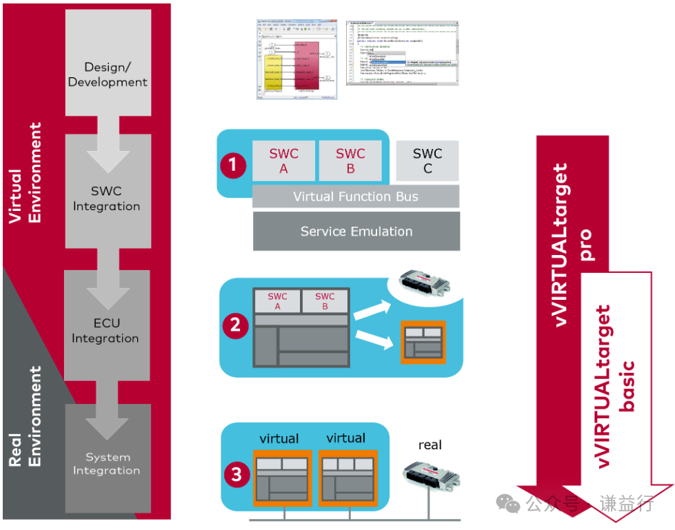

针对这些需求规范的测试验证,通常基于HIL来进行,使用HIL就需要有实际控制器硬件,对于主机厂来说,自己不生产控制器,而是采购。在这样的背景下,主机厂要进行SSTS的HIL测试验证,比如动力总成系统的SSTS验证,通常涉及到多个控制器(VCU, BMS, OBC, MCU等),那意味着这些控制器软硬件到位了才能进行预期的测试,但是当前如此紧迫的项目节点下,谁又能保证这些控制器每次都能及时交付,此时就需要有虚拟控制器来替代某个控制器而保证测试的进行。
source: vVIRTUALtarget for Fast Testing and Development of AUTOSAR ECU Software另外,软件开发工作通常需要耗费数周或数月的时间,然后主机厂才能进行联调,联调通常都能发现bug,那意味着又需要花费额外的时间来debug,如果可以早期就可以通过虚拟控制器来联调验证,那么软件返工的次数应该会明显减少,即可以节省时间,也可以降低成本。因此在这样的背景下,我觉得主机厂对虚拟控制器的主观需求很强烈,因为主机厂有了意愿,但主机厂又不自己做控制器开发的话,那么主机厂就会把它的意愿传递给零部件供应商,让零部件供应商交付物中增加虚拟控制器的交付,这样零部件供应商也对虚拟控制器有了需求。         4 有哪些虚拟控制器供应商

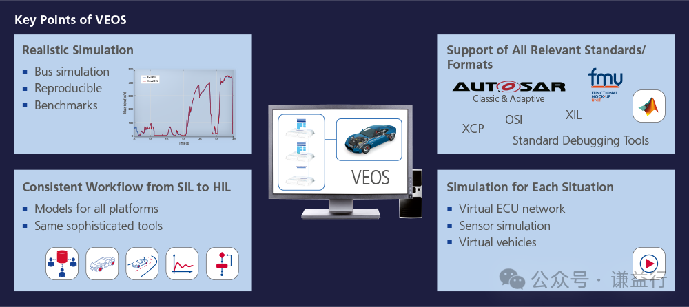

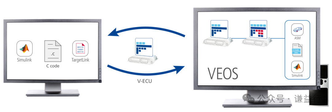

1)dSPACE, VEOS

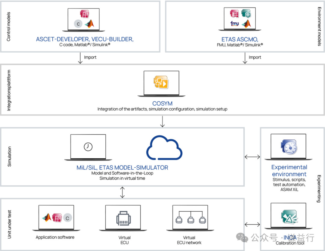

Source:什么是虚拟ECU? - dSPACE空间2)ETAS, COSYM
Source: 细节 - COSYM – 协同仿真平台 - ETAS3)SYNOPSYS, Silver

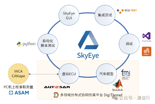

SkyEye是基于可视化建模的硬件行为级仿真平台,支持用户通过拖拽的方式对硬件进行行为级别的仿真和建模。基于SkyEye搭建的嵌入式系统虚拟化运行环境,工程师可不受物理硬件限制,随时访问目标系统,快速搭建虚拟硬件模型并提前进行开发、测试和验证工作,实现高效率、高质量的软件交付。
source: SkyEye应用案例

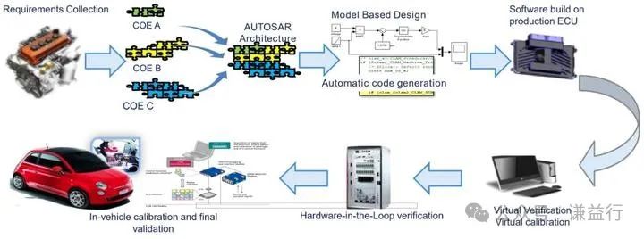

虚拟控制器只有具备这些关键属性,才能更全面真实地对基于 CAN等总线的ECU网络通信,诊断和控制功能等进行仿真,甚至可能将一些软件组件应用于量产开发中。另外,虚拟控制器系统的使用与操作也非常关键,使用便利,操作简单,能够上手快速才行。
Source: Stellantis/FCA:早期验证中的 SIL - dSPACE

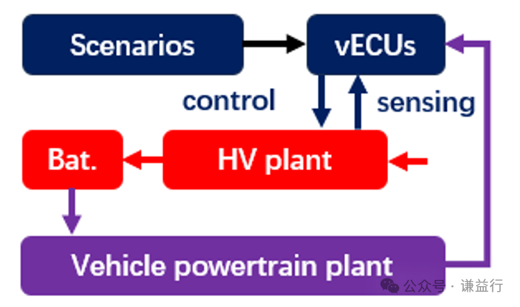

    虚拟控制器系统的架构设计。就主机厂的角度,虚拟控制器的应用场景需要包含多个控制器,这涉及到控制器之间的通讯网络构建,也涉及到每个控制器自身的传感器信号输入和执行器控制指令输出,另外也包括物理模型相关的接口。同时,还希望构建的虚拟控制器系统能够兼容HIL测试的接口,既可以支持纯虚拟环境的仿真,也支持虚实结合环境的测试。这样将导致虚拟控制器系统的接口数量十分庞大且复杂,因此,合理的架构设计极其关键。
