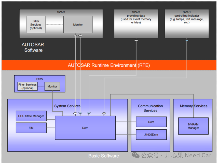

对于了解Autosar诊断的小伙伴,应该对下图(1)并不陌生。在Autosar的规范中,诊断包含多个模块(eg:DCM、DEM、FIM等)。所以,我们不能只盯着DCM(Diagnostic Communication Manager),就以为了解了诊断。DEM(Diagnostic Event Manager)、NVM(Non volatile Memory)等模块也是我们必须掌握的,否则,我们对一些诊断问题就会一知半解,而不得其解。

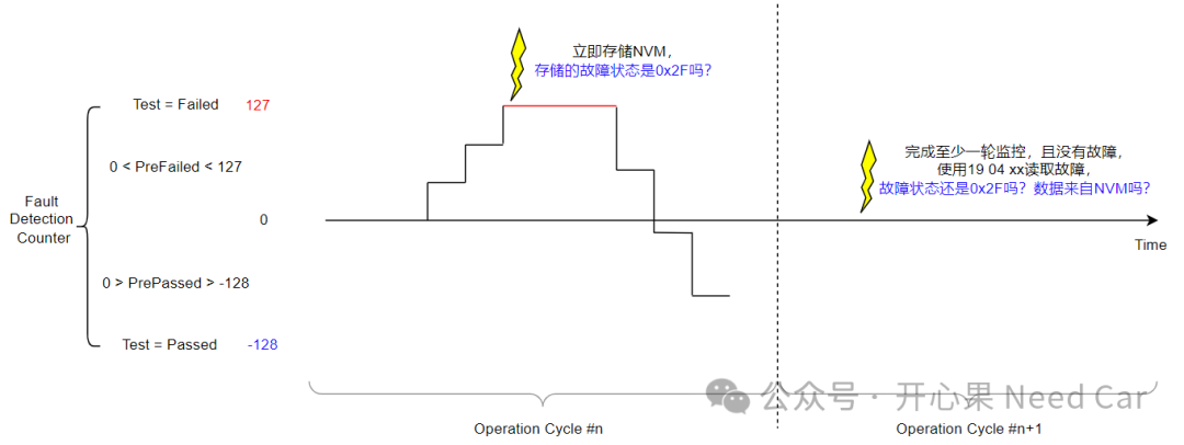

回到本文主题,DEM的存储策略与NVM有哪些联系呢?这里提几个问题:如果故障是立即存储(Immediate Store)类型,且故障状态是0x2F(当前故障),那么:
    最终存储到NVM中的故障状态是0x2F吗?立即存储和下电存储有什么区别?下一个驾驶循环使用19 04 xx读取该故障,故障状态是0x2F吗?如果不是,为什么?应该读取到什么状态?故障状态数据从哪里来?
问题描述示意如下:

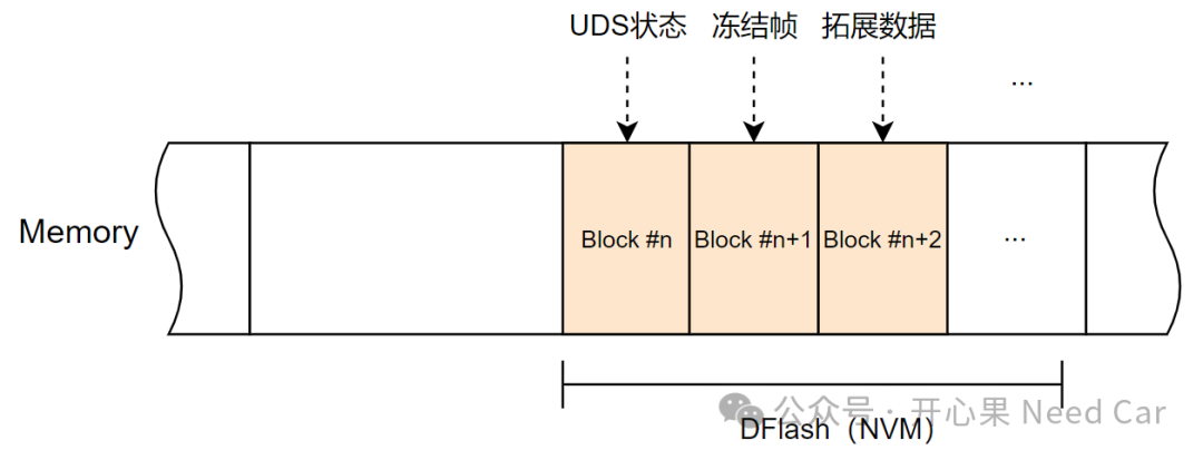

既然信息需要存储到NVM,那么,信息就需要分配对应的Block(NVM的基本存储对象)。因此,在工程中,常常会将UDS状态、冻结帧、拓展数据存储到不同的Block中,示意如下:

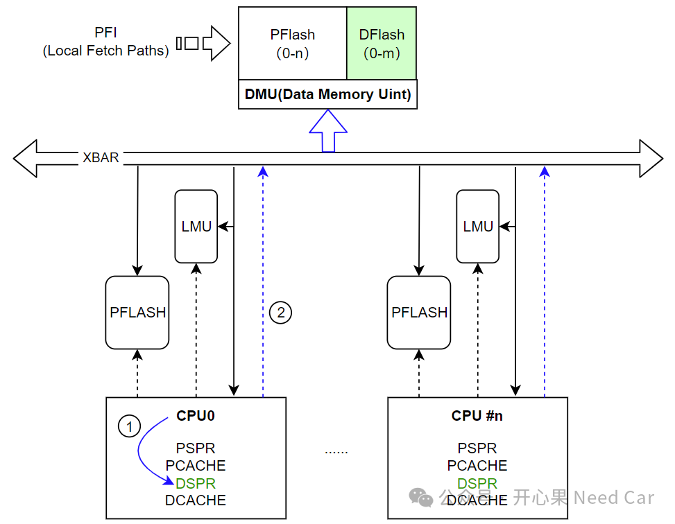

如果每次去NVM中读取数据,效率不高。为什么访问RAM(DSPR)中的数据就比访问NVM中的数据效率高呢?以TC3xx为例,CPUx访问NVM(DFlash)和DSPR(Data Scratchpad RAM)路径如下所示:
如上图,CPU获取数据时,相比如去NVM获取(需要经过XBAR->DMU->访问接口等,路线2),从DSPR中获取数据更近(路线1),因此,读取RAM中数据速度会更快。
延伸拓展:为什么CPU0访问自身对应的PFlash0比访问PFlash1更快?因为CPU访问自身对应的PFlash时,可以通过自身的接口直接访问,如果要访问其他CPU对应的PFlash时,需要经过XBAR->DMU->访问接口等。

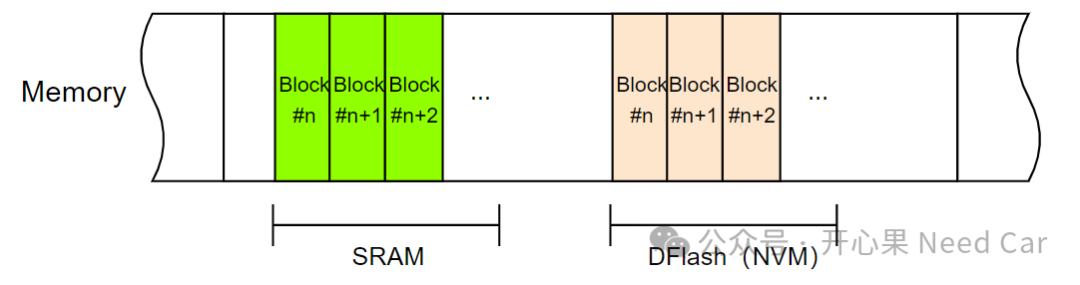

所以,在软件设计中,每个NVM Block会对应一个等大小的SRAM,以此提高数据读取的效率,示意如下:

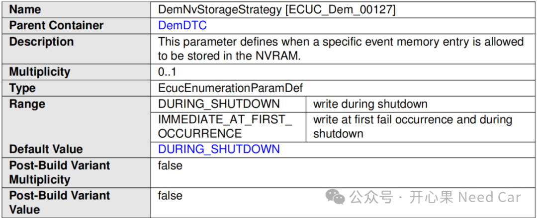

在Autosar的DEM模块中,规定了"event memory entry"存储方式:
DURING_SHUTDOWN、IMMEDIATE_AT_FIRST_OCCURRENCE。这两种存储策略有什么不同呢?
    DURING_SHUTDOWN:下电时存储。
    IMMEDIATE_AT_FIRST_OCCURRENCE:信息存储两次,故障发生时和下电时。
Autosar DEM规范中的具体解释如下:

不管是立即存储还是下电存储,均会调用Flash Driver进行数据存储操作。区别:立即存储会调用两次Flash Driver对数据进行检查和存储,即:故障发生时,下电时调用。而下电存储只在下电时调用一次。

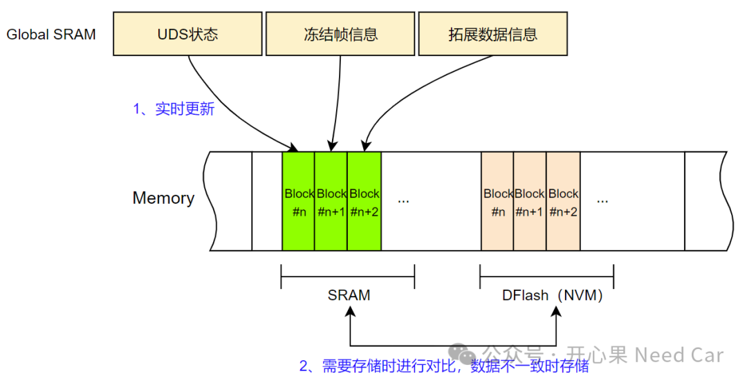

进行信息存储时,会先对比SRAM和NVM中数据是否一致,如果有更新才会存储,如果数据没有更新,则不会存储,示意如下:

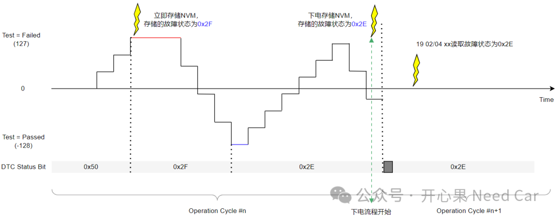

所以,将如上的几个信息串起来,文章开篇的问题就有了答案。DTC存储条件:故障状态的bit0由0->1变化时触发故障信息的立即存储,那么,立即存储的UDS状态为0x2F。如果在当前循环,故障恢复,即:SRAM中的UDS状态变为0x2E(历史故障),在下电时,由于信息更新,会将0x2E状态存储到NVM。所以,下一个驾驶循环,使用19 04 xx服务读取对应DTC的快照数据时,读到的故障状态为0x2E(也就是历史故障),示意如下:
