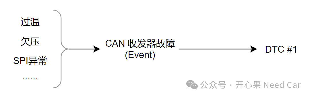

    答:车辆诊断是对某个事件(Event)的监控(Monitor),当某个Event偏离预期时,我们称其为“故障”,eg:CAN 收发器(Transceiver)故障。而这个故障事件可能因为多种因素诱发,比如:欠压、过温等。为了区分出到底是欠压还是过温引发的CAN 收发器故障,就需要将故障发生时的这些信息捕获出来,示意如下所示:

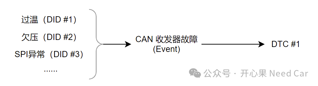

    答:为了后续排查问题,需要将故障发生时,关联的数据(Data)存储下来。怎么做呢?在软件层面,可以把数据用一个个具体的变量表示出来。即:温度、电压等都可以定义成变量。为了便于区分和识别这些变量,为每个变量分配一个独有的DID(Data Identifier,数据标识符),示意如下:

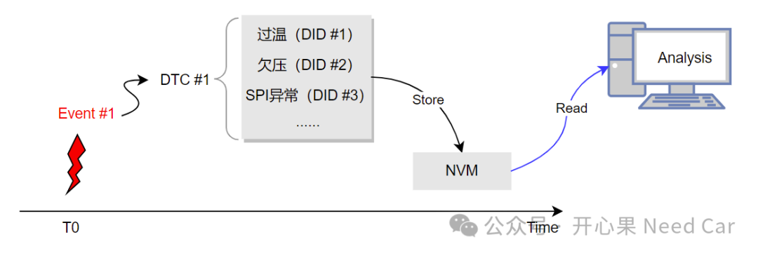

    当故障事件(Event #1)发生时,关联的DTC #1将相关的变量信息一并存储到NVM(Non-Volatile Memory,非易失存储区)。后续问题排查时,通过上位机将信息从NVM中读取出来,进行分析和问题定位,示意如下:

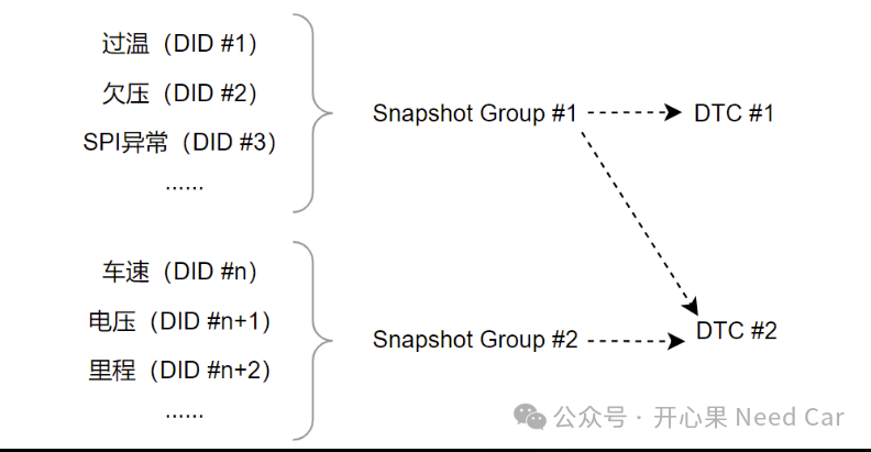

    但是,如果DTC关联的数据变量多且不同DTC可以复用时,每个DTC都去关联这些变量,操作上比较冗余。所以,为了便于处理和维护,在工程上,常常将一系列变量(DID)分组,这些分组称之为快照组(Snapshot Group)。不同的DTC可以关联不用的快照组,也就关联了不同的变量。一个DTC可以关联一个或者多个快照组,甚至不关联快照组,示意如下:
    有些配置工具可能并不支持一个DTC关联多个快照组,如果是这样,实现上可以将需要关注的信息放到一个快照组里,缺点:浪费资源,相比于追查问题,牺牲一点存储空间是可以接受的。

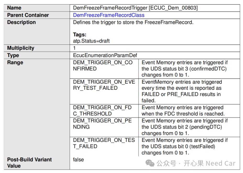

    (一)存储条件满足是指故障状态位(bit 3,confirm bit)置位吗?答:不一定。虽然工程上,常常将故障状态位bit3置位作为存储快照数据的条件,但是,并不能说快照数据存储就是bit3置位。实际上,在Autosar DEM(Diagnostic Event Manager,诊断事件管理)中,给出了多种快照数据存储的触发条件,示意如下:
    所以,故障状态bit3并不是快照数据(冻结帧)触发存储的唯一条件。

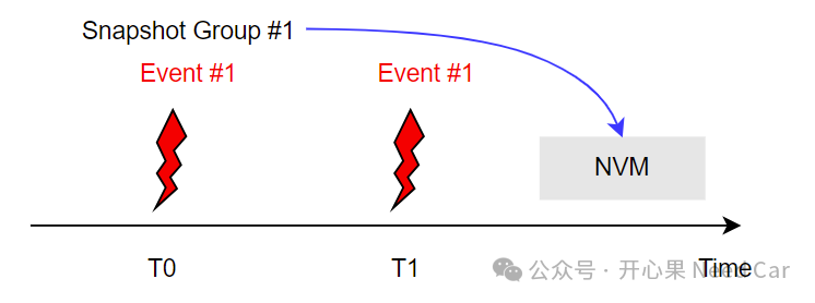

    (二)一个驾驶循环,故障多次发生,快照数据如何存储?
    答:这个存储策略因需求而定。这里给出常见的几种存储策略:
    1、当前驾驶循环发生多次故障,存储第一次快照数据,示意如下:

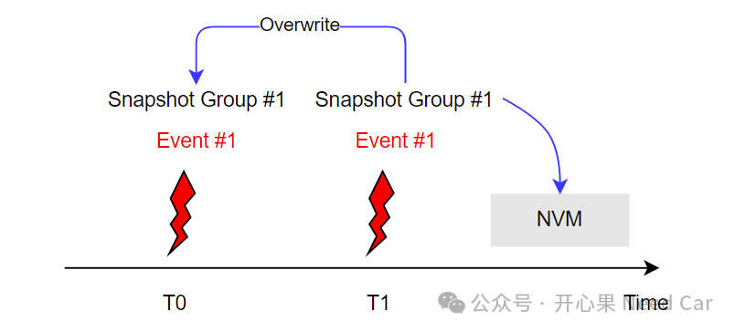

    2、当前驾驶循环发生多次故障,存储最后一次快照数据(覆盖存储),示意如下:

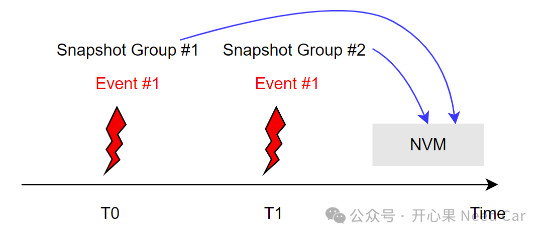

    3、当前驾驶循环发生多次故障,第一次存储指定快照组#1,最后一次存储快照数据#2,示意如下:
