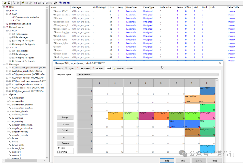

1 CAN通讯
利用CAN报文实现车辆内部各个 ECU 之间的数据交互,其逻辑是:
    先定义整车网络拓扑,即各ECU都通过哪路CAN建立起通讯;
    然后对于单个ECU,需要定义利用该路CAN,发送多少条报文,每条报文发送哪些信号,同时需要明确接收哪些报文;
    最终以CAN矩阵或者DBC文件形式确定各个ECU的CAN通讯内容,本质上是以CAN 报文实现车辆内部各个 ECU 间的数据交换,确保信息的准确传递。

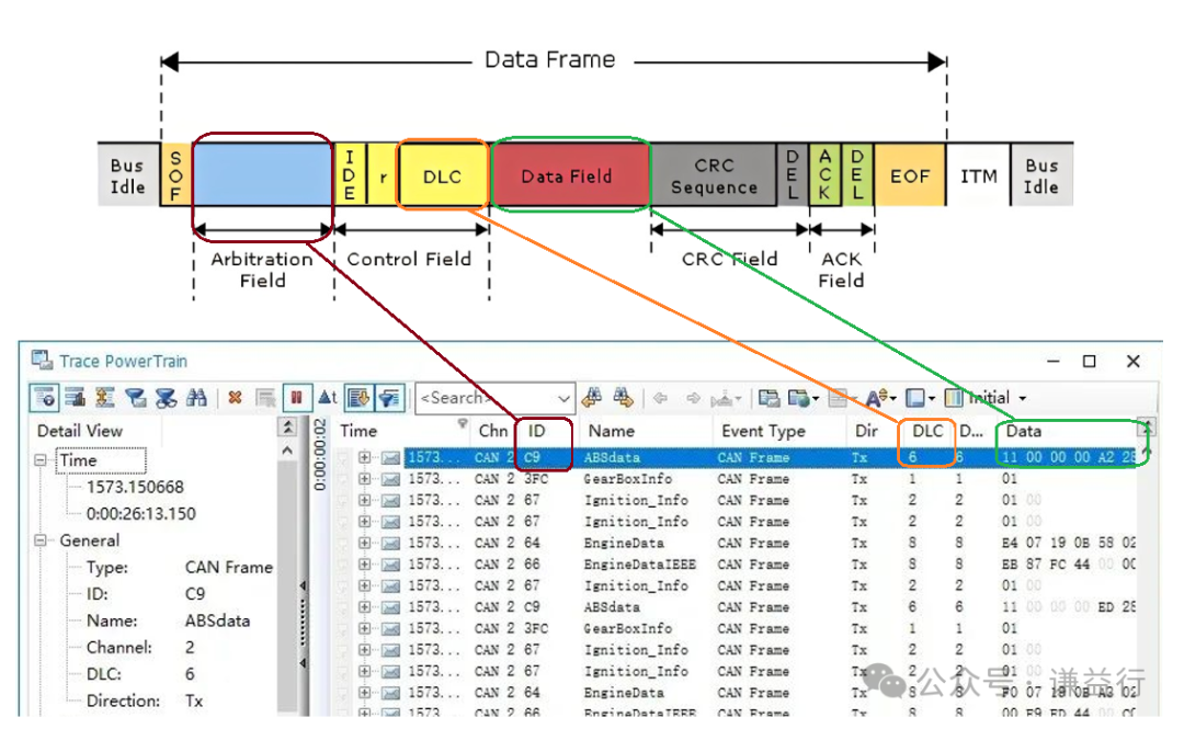

Source: 如何制作DBC文件_dbc制作结合CAN报文格式定义和实际应用中所采集的CAN报文数据来看,其报文ID,长度和数据的关系如下所示:

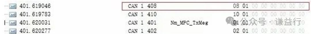

另外,通过 CAN 报文可以实现车辆的网络管理,保证网络的稳定运行。同样地,上述的数据交换几乎没有差别,不同点在于:对于CAN网络管理,通常规定了以0X4xx作为 网络管理报文的ID,再就是报文数据内容不一样。

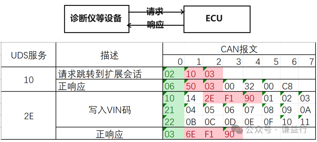

利用特定的CAN报文实现诊断通讯,以此读取故障码,读写数据和刷写软件等功能,这些其实都是基于UDS服务来实现的。下面通过实例来解释下如何利用CAN报文来实现UDS服务请求或响应的数据传输。比如需要跳转到扩展会话模式,那么就使用10服务,由请求端发送10 03,然后ECU端接收请求后给出相应的响应50 03 00 32 00 C8,在CAN报文的数据体现形式如下图所示:
其中,对于单帧传输,字节0表示数据的长度;对于多帧传输,字节0表示帧类型,1x表示首帧, 2x表示连续帧,3x表示流控帧。图中2E服务写入VIN码就使用了多帧传输,因为发送VIN码需要使用20个字节的数据,即需要多帧CAN报文才能完成传输。此时这种情况下,CAN通讯在遵循标准和协议ISO 11898之外,还需要遵循ISO 15765以处理单帧和多帧传输。

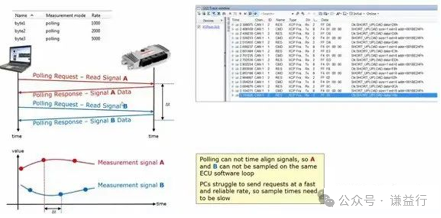

3. XCP通讯
通过特定的CAN报文实现XCP通讯,以此实现测量与标定功能,即对ECU中的参数进行观测和调整,以优化车辆性能或适应特定的使用条件;另外,也可以实现软件刷写,即利用CAN报文将新的软件版本传输到ECU中,实现功能的更新或改进。其实,可以类比于上述的诊断通讯,同样地通过CAN报文进行数据传输,也是一个请求,另一个响应的形式。不过不同点在于测量与标定是基于XCP协议来实现,其原理如下示意:

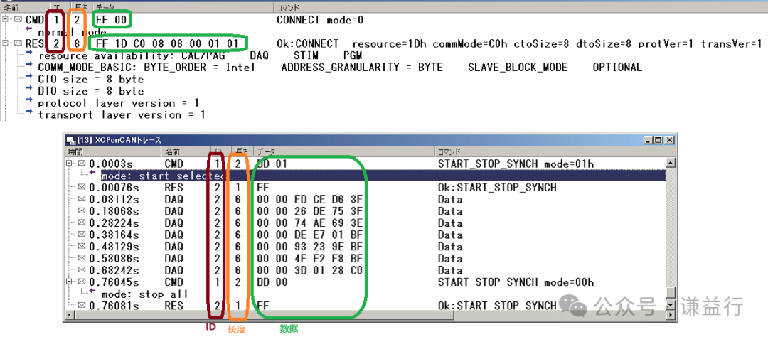

Source:如何使用CANape实现XCP/CCP“Measurement测量”和“Calibration标定” 同样地,对应到CAN报文的ID,长度和数据,如下示意,其中对于每个数据的具体含义则要参考XCP协议中所定义的帧格式。
Source: XCP协议的构造和功能4 小结

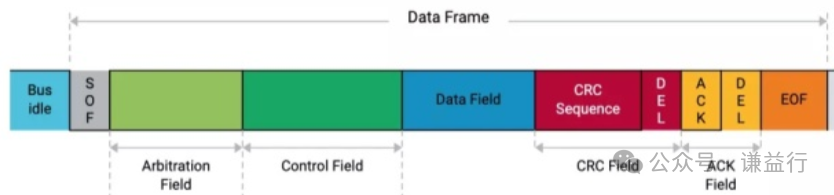

通过上述对基于CAN报文的通讯,诊断通讯和标定通讯的介绍,总体来说,它们的相同点都是基于CAN报文格式,涉及到ID,长度和数据段,这些内容都遵循ISO 11898或CAN2.0协议标准等。

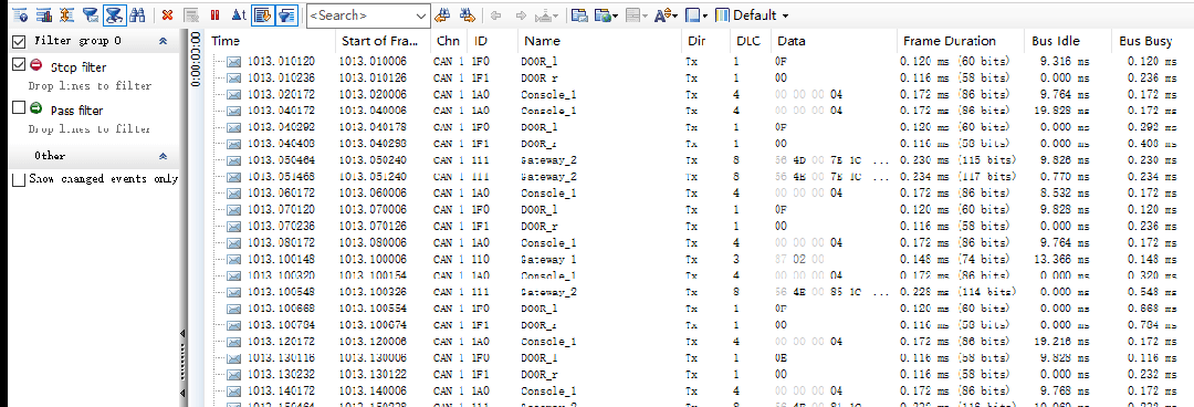

在实际应用中,CAN通讯通常会与诊断和标定通讯使用不同的CAN总线,会对诊断和标定定义专门的CAN ID,通常诊断会定义三个CAN ID(一个物理请求的ID,一个功能请求的ID和一个响应的ID),标定会定义两个CAN ID(一个请求的ID和一个响应的ID)。它们具体通讯的过程均可以通过工具追踪,下图使用CANalyzer的trace页面观测的CAN报文实时的通讯动态。
