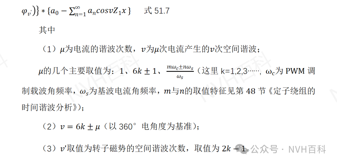

与异步电机相比,隐极式永磁同步电机的气隙磁导只包含定子齿槽谐波磁导;同时转子磁场为永磁体产生的恒定磁场,且转子转速为同步速,无转差率,因此隐极式永磁同步电机的气隙磁场相对异步机来说相对简单;有了异步电机的基础,分析永磁同步电机气隙磁场会简单很多,很多结论可以直接借用。
51.1 考虑谐波电流时定子绕组产生的气隙磁势
永磁同步电机定子电流与异步机类似,可直接沿用异步电机的结论,定子电流及绕组自感后获得的总磁势可表示为(这里选择合适的坐标变换,将正弦量转化为余弦量):
