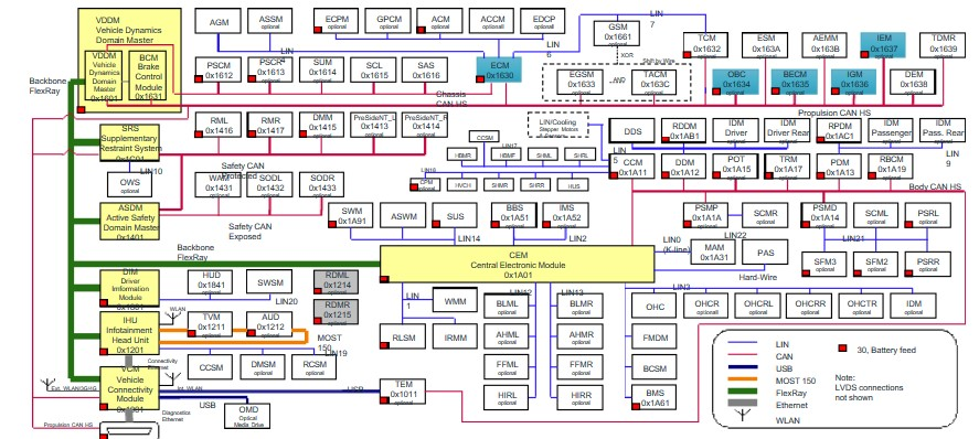

现代汽车上的控制器(ECU)非常多,会使用到多种通讯总线协议,比如LIN、CAN、MOST、Flexray和Ethernet等,如下图所示。

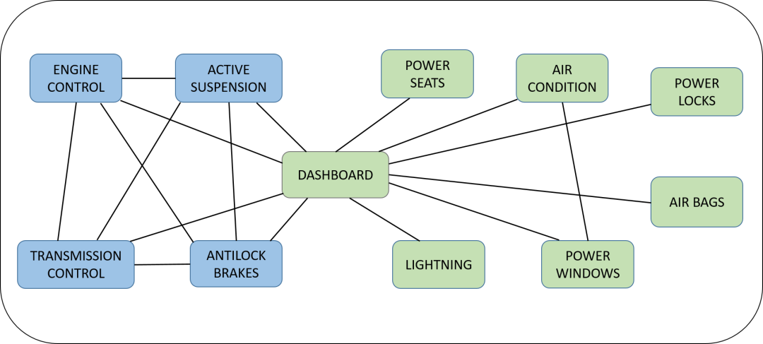

在没有CAN通讯之前,汽车电子系统相对简单,各控制单元之间的通信方式主要通过点对点连接或专用的、单一功能的总线。这意味着每增加一个新的电子设备,就需要在车辆内部布设额外的线束,连接到相应的控制单元,这不仅增加了车辆的重量,而且也增加了系统的复杂性和故障率。比如发动机管理系统、制动系统和灯光控制等都有自己的独立控制单元,它们之间的数据交换是通过直接的硬连线或简单的通信协议来完成,这种点对点的连接方式缺乏灵活性,对于系统扩展和维护来说非常不便,同时也限制了数据共享和实时性要求高的应用。

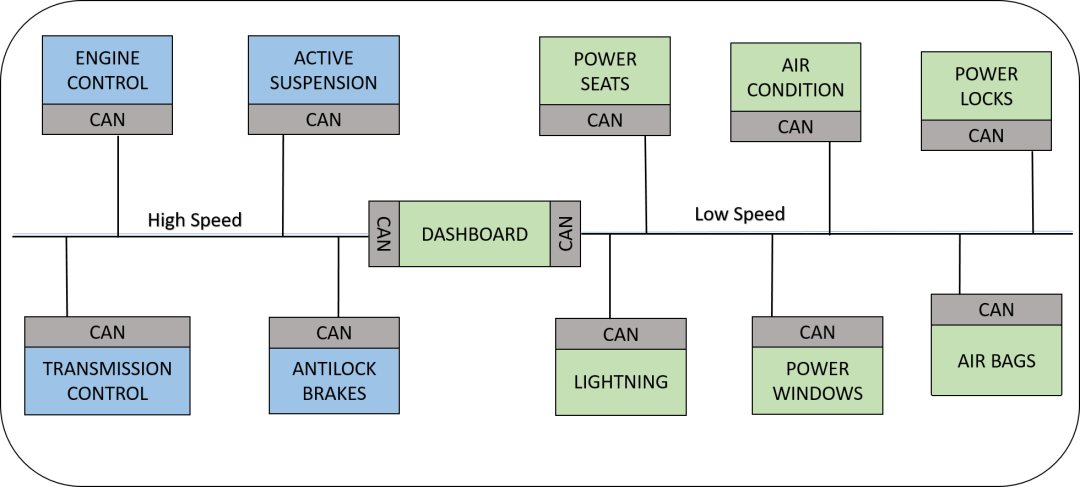

因此在这样的背景下,这种传统的连接方式逐渐无法满足现代汽车复杂电子系统的需求,CAN总线就被提出来了。CAN总线允许多个电子设备共享同一数据总线,实现了设备间高效、实时的通信,大大减少了车内线束的数量,降低了成本,提高了系统的可靠性和可维护性。可以说CAN总线的出现是汽车电子领域的一次革命,为现代汽车复杂电子网络的构建奠定了基础。

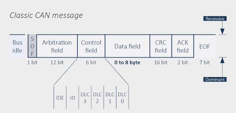

CAN通讯有五种帧类型:数据帧,遥控帧,过载帧,间隔帧和错误帧,最常用的是数据帧,它用于将使用数据从生产者传输到一个或多个使用者。典型的数据帧由7个字段组成:
    帧起始 (SOF)。仲裁字段,由标识符和 RTR 位组成,仲裁字段确定消息的优先级,其中值越低表示优先级越高。控制字段,由 IDE 位(标准 11 位标识符占主导地位)、保留位和数据长度代码组成。数据字段 ,可以包含 0 到 8 个字节的数据。循环冗余校验 (CRC) 。确认槽 (ACK)。帧结束(所有位都是隐性的)。

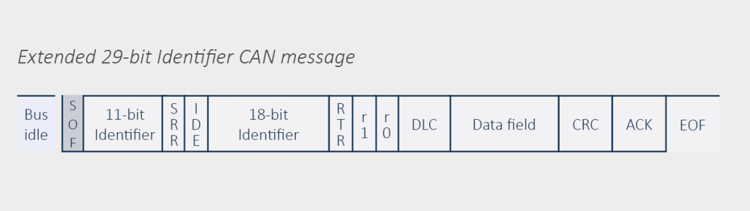

这里为啥需要扩展格式?这是因为在商用车中的应用表明,要映射的大量报文需要更长的标识符。因此,除了 11 位标识符之外,还定义了使用 29 位标识符的附加扩展格式(两部分:11 位长的基本标识符和 18 位长的扩展标识符),这样可以区分多达 5.12 亿条报文。
注意标准格式和扩展格式相互兼容,即两种格式的报文可以存在于同一个网络中,通过标识符扩展位(IDE 位)来可以区分开来。

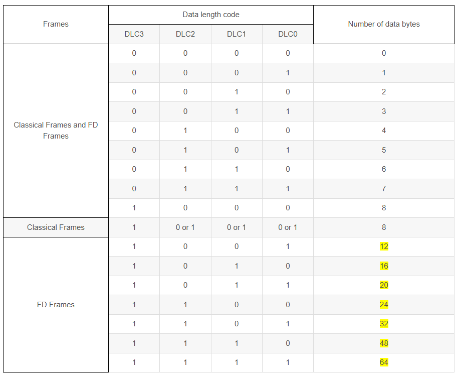

4) DLC: 通过DLC0-DLC3组成的数值可以获取数据段的有效长度,如下所示:

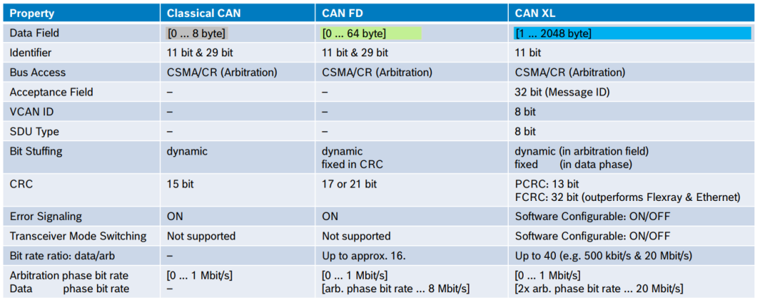

CAN XL的功能原理和基本结构与CAN FD一致,以保持兼容性。相对于CAN FD,
    CAN XL的传输速率可超过10Mbit/s,甚至高达20 Mbit/s,同时在仲裁场使用较低速率,确保兼容性和稳定性;CAN XL帧的数据字段大小高达2048 字节,这使得以太网帧现在也可以首次在CAN报文中传输。CAN XL通过增加的CRC校验位和更复杂的帧结构来增强错误检测,确保在传输大量数据时的可靠性。

    数据传输能力:CAN XL在数据传输能力上远超CAN和CAN FD,适合大数据量传输需求。数据传输速度:CAN XL和CAN FD都提高了数据传输速率,CAN XL更是达到了一个新的高度,但CAN XL在物理层和数据链路层的设计上更为复杂。兼容性:CAN和CAN FD在兼容性上表现良好,尤其是CAN FD向后兼容CAN。CAN XL虽然努力保持兼容性,但在某些特性上(如远程帧和29位ID)有所牺牲。应用领域:CAN适用于简单的控制网络,CAN FD适合需要更高数据速率的应用,而CAN XL则面向需要大量数据传输的高级应用,如自动驾驶系统中的传感器数据传输。标准化与成熟度:CAN和CAN FD有成熟的标准化和广泛应用,而CAN XL尚在发展过程中,规范有待进一步完善。
