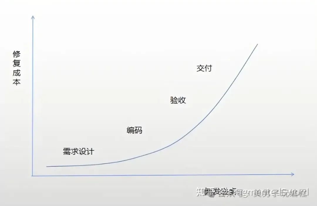

ASPICE的核心思想就是DRIFT(Do things right in first time)。ASPICE认为:
    软件缺陷修复的成本是随着软件进度的开展,成倍数级提升的,BUG越早发现,成本越低;

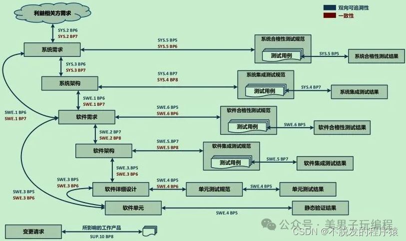

因此,ASPICE讲究走一条最康庄平坦的大道。一份不偏离相关方(stakeholder)意图的工程需求---->按照意图,考虑所有corner case,基于选型芯片资源,设计考虑完备的软件架构---->将软件架构进一步细化到模块与函数级别的详细设计---->与详细设计思路一模一样的编码---->验证是否与详细设计一致的单元测试---->验证是否与软件架构设计一致的集成测试---->验证是否与软件需求一致的合格性测试。说白了,就是:
    V左半边:保证每一行代码都能知道是为哪一条需求服务的。V右半边:保证每一行代码都在正确的实现每一条需求。

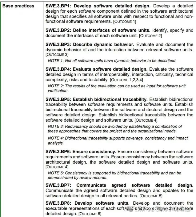

我贴一下SWE.3(软件详细设计与单元开发)的BP出来给大家感受一下。
随便说几个工作量大到离谱的:
    BP3:很多时候模块间交互是很难穷尽描述的,特别是大型软件,应用层,或者高聚低耦做得没那么好的模块,在不同场景,不同条件下,都可能走不同逻辑,整个交互路径都穷举一遍是很难的,画出来的seq图也很难阅读BP5:每一步的流程都要求这个,做过的dddd(懂的都懂),有DOORS相对好点,用excel去管理这玩意就是个灾难,还感觉没什么卵用
其实每个BP要求的工作量都很大,我做过大概的统计,执行ASPICE的人力需求是不执行的3倍,除此以外,就像我之前说的,这个流程既是开发流程,也是质量证据,属于监管与被监管的关系,繁重的文档任务深深的打击了工程师的积极性。

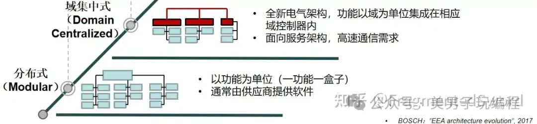

谁是自动驾驶时代答案?两种开发流程各擅胜场,也有其出现的背景,在传统汽车时代,各个控制器没有花哨的功能,但要求软件稳定可靠,这种情况下,使用ASPICE或者V模型进行开发无疑是非常正确的。域控时代的来临,最主要的变化有三点:
    功能众多:带来的变化是软件复杂度指数式上涨,相关方众多;产业链合作关系改变:从一功能一盒子,由Tier1软硬件一起交付,OEM负责集成,到所有功能集中在域控,Tier1只提供底软和硬件,应用软件由Tier1,Tier2,OEM联合开发;
