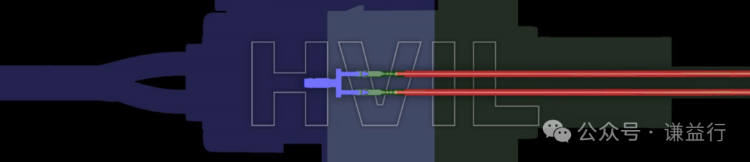

在 ISO 国际标准“ISO 6469-3:2001,电动道路车辆 - 安全规范 - 第 3 部分:保护人员免受电气危险”中,规定电动汽车上的高压组件应具有高压互锁装置。高压互锁包括电池组、线束、连接器、DC-DC、电机控制器、配电箱和保护罩等的电气安全,如何来实现,可以从机械层面和控制器层面来了解。在机械层面,所有高压连接器应具备机械互锁装置,HVIL 引脚设计为在连接过程中仅在 HV 引脚连接后连接,在断开过程中先断开。这确保了只要 HVIL 引脚已连接,HV 引脚就会保持连接状态,从而保持安全。具体如下示意:
source: HVIL 解释:电动汽车 HVIL 综合指南 - 电动汽车充电解释

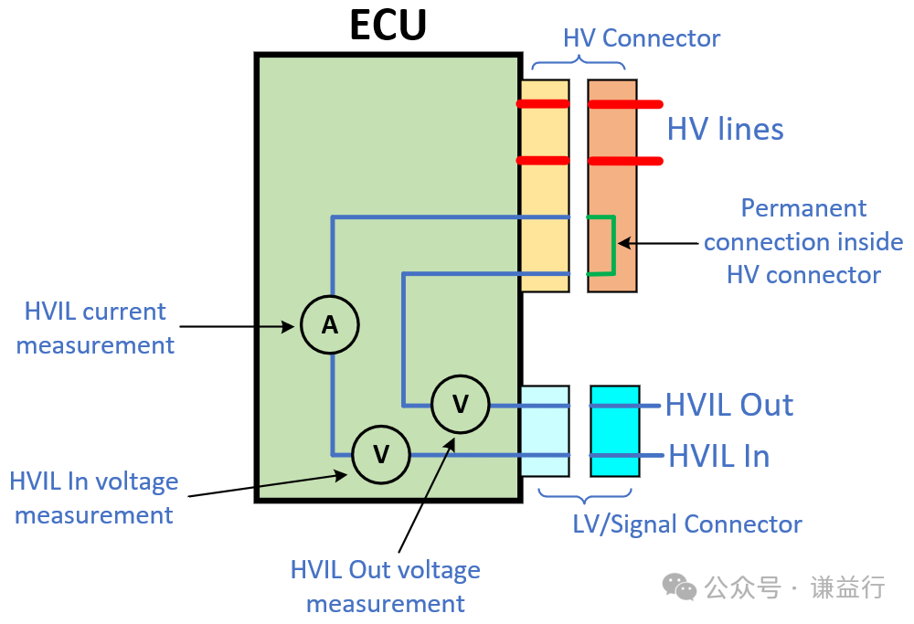

比如高压互锁监控回路将预定义的电流(通常为几毫安)施加到高压互锁回路并测量返回的电流。如果测得的电流与预定义的电流相匹配,则表明 HV 系统中的所有连接器都已牢固连接,并且可以安全地激活 HV。相反,如果连接器断开连接或连接松动,导致测量电流减少(或 0A),则表明 HV 连接器状态有问题。检测到问题后,HVIL 监控单元将此信息传送给电子控制单元 (ECU),电子控制单元 (ECU) 控制 HV 继电器(例如,上图中的电池管理系统)以停用 HV。对于单个控制需要具有测量 HVIL 参数(电流和电压)的能力。例如,在上图中,电池管理系统和车载充电器可以测量 HVIL 参数,而电机驱动逆变器则缺乏此功能。
如果组件配备了测量 HVIL 参数的设备,它们可以按如下方式传达状态,这对于精确定位连接器问题的位置非常有用:
    如果 HVIL 电流与预定义值匹配,则 HVIL 系统运行正常。如果 HVIL 电流与预定义值不匹配,并且“HVIL In”和“HVIL Out”电压均为 0V,则表示“HVIL In”侧的组件出现故障。如果 HVIL 电流与预定义值不匹配,并且“HVIL In”和“HVIL Out”电压均高于 0V,则表示“HVIL Out”侧的组件出现故障。如果 HVIL 电流不是预定义的,“HVIL In”电压> 0V,“HVIL Out”电压为 0V,则表明同一组件内部存在故障。

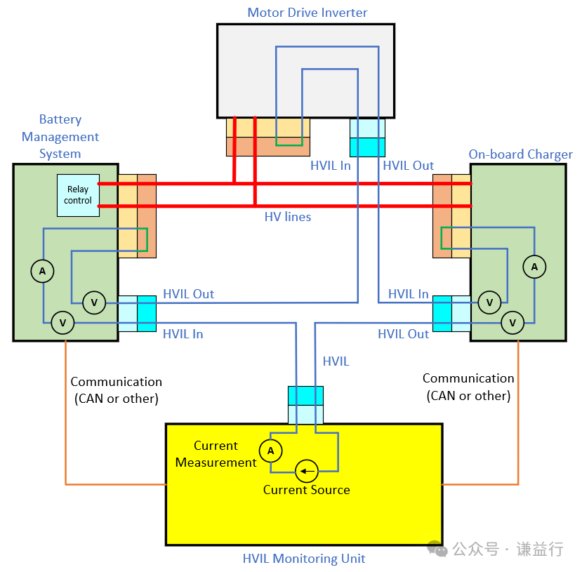

下面来列举一种高压互锁实现的架构,如下图所示:
    一路是电池包自身高压互锁回路;一路是VCU、电机系统、PTC,压缩机及充电机组成的高压互锁回路。
source: 什么是 HVIL |HVIL 含义,电动汽车中的 HVIL 电路BMS检测电池高压互锁回路并发送给VCU高压互锁状态;VCU供电12V给另一路高压互锁回路并检测回路高压互锁状态,VCU检测高压互锁状态并收到BMS高压互锁检测状态后对整车高压互锁状态进行判断。1)具体的高压互锁策略是:
    VCU高压互锁输出管脚输出12V高电平,高压互锁输入管脚采集到超过8V高电平,认为动力系统高压互锁正常,否则认为动力系统高压互锁故障;VCU通过CAN报文收到BMS高压互锁状态为正常,认为电池系统高压互锁正常,否则认为电池系统高压互锁故障;VCU根据动力总成高压互锁状态及接收BMS发送的电池系统高压互锁状态,(第1点和第2点关系为逻辑关系“与”),判断整车高压互锁状态是否正常并实时发送CAN报文(高压互锁判断时间为150ms)。
这样就可以得出高压互锁判断的逻辑,如下表所示:
