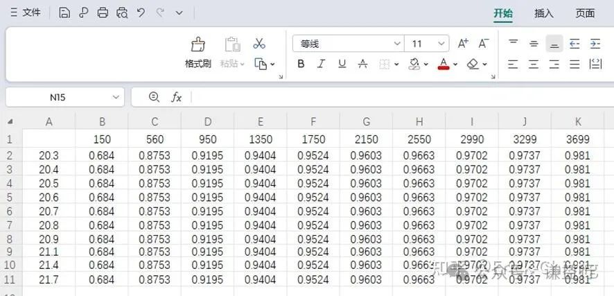

假设有一张这样的2维表格,具体内容如下:

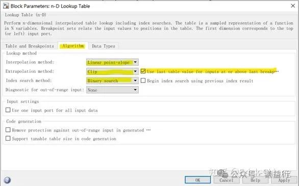

依据MAB ((MAB具体指:Simulink®MathWorks® Advisory Board Control Algorithm Modeling Guidelines V5.0))ub_0012:查表系统模块的使用指导规则,将模块双击设置为如下查表方式:
    a) 内插法:使用线性点-斜率;b) 外插法:使用“裁剪”;c) 外插法可选项:选中“输入等于或高于最后一个断点时使用最后一个表值”

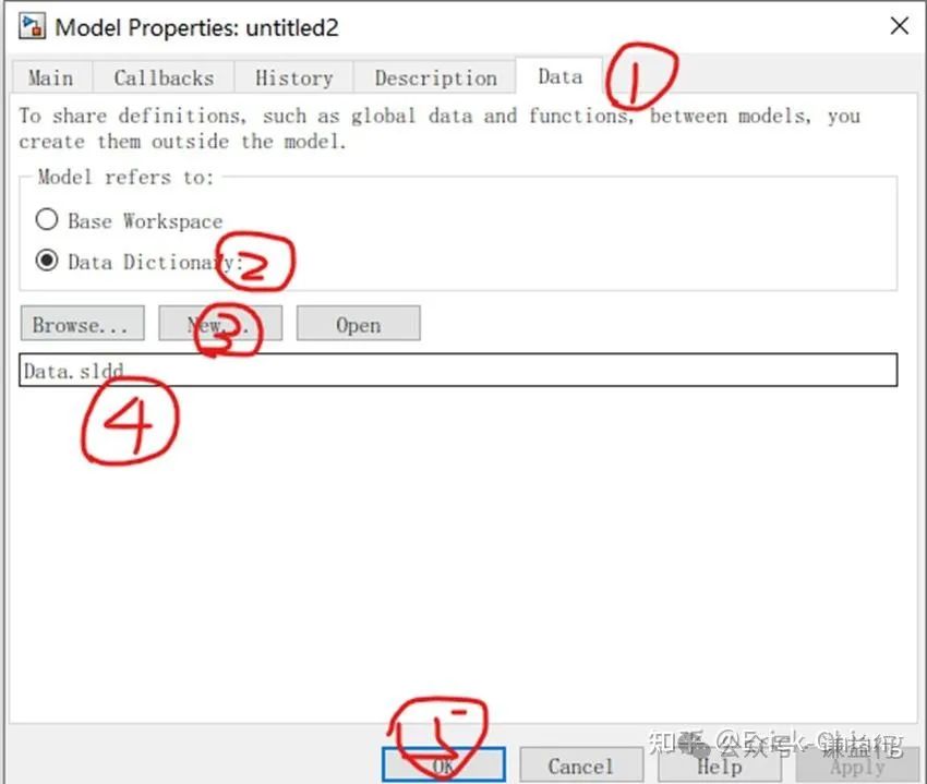

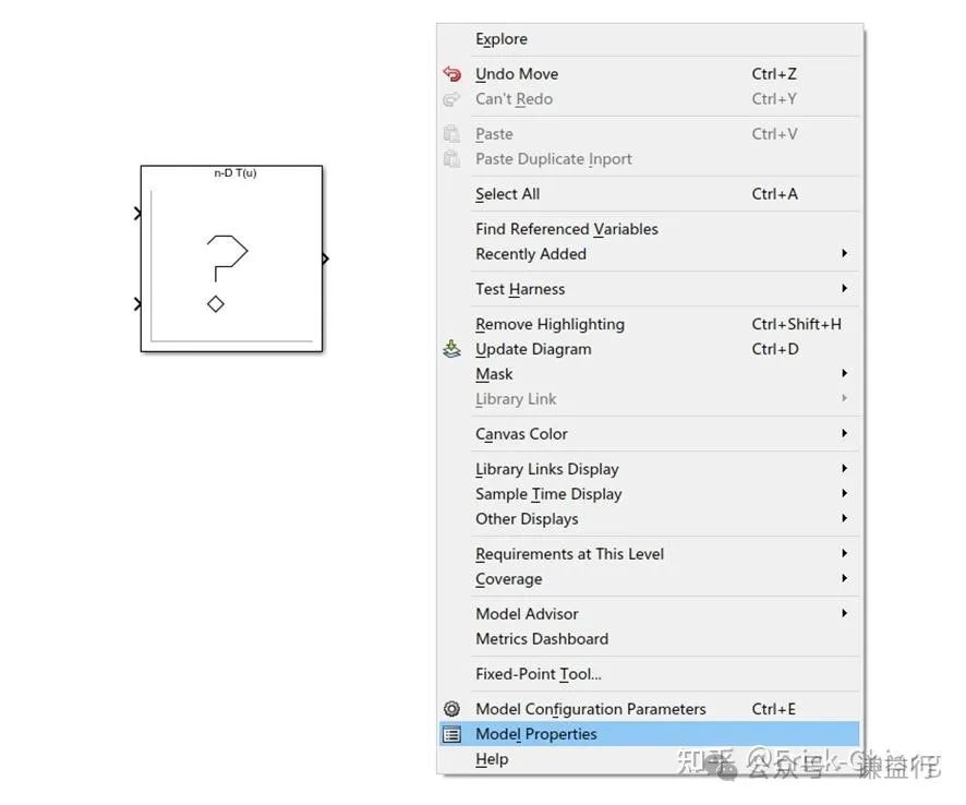

用法示例:在simulink中右键“属性”,创建数据字典,并引用。
创建数据字典并引用。

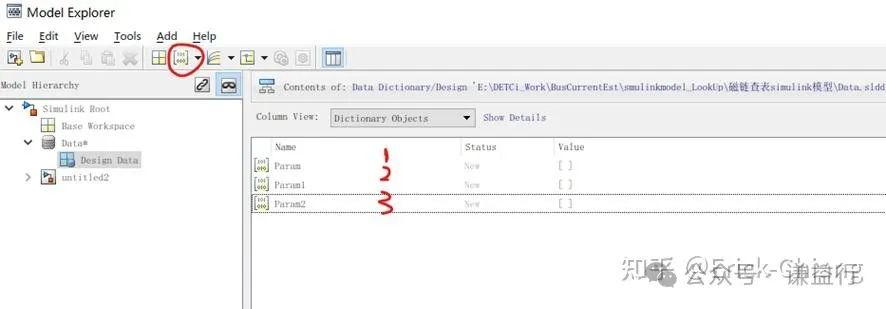

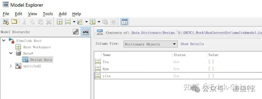

因为我们是2D表,类似已知X 、Y,查询Z,在数据字典中创建三个变量(Simulink.Parameter),如下图所示。
三个变量(Simulink.Parameter)取名字如下图所示。

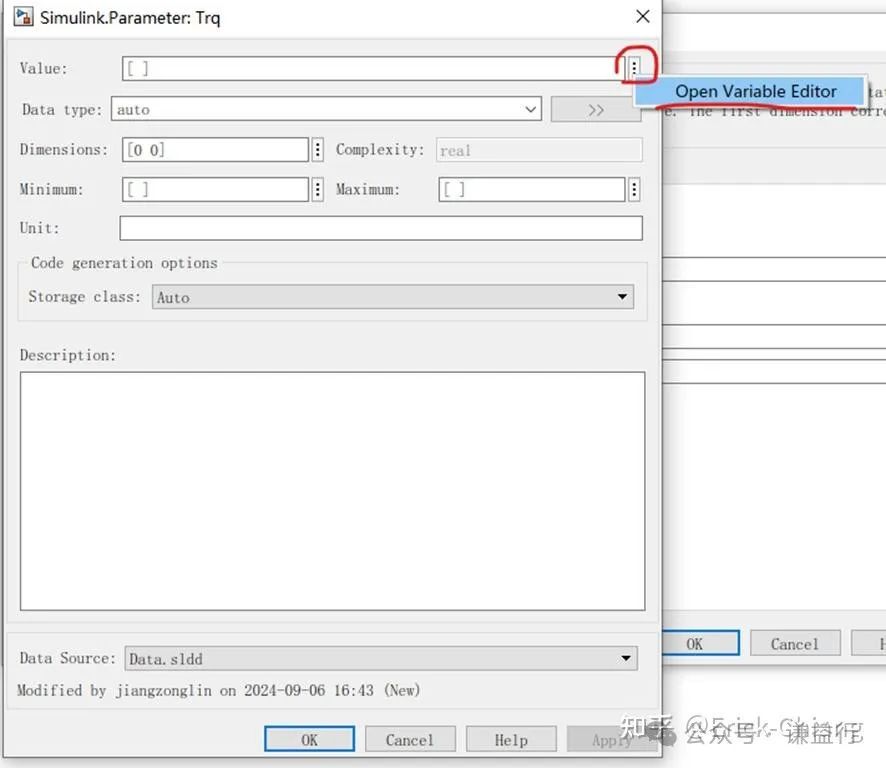

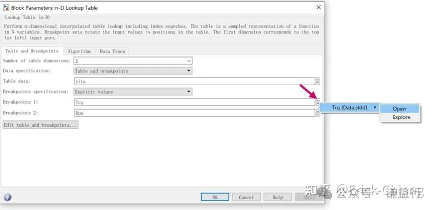

双击2D lookup table 模块,点击BreakPoints 1(“Trq”)的箭头处“三个点”,点击“Trq(Data.sldd)”,然后点击“Open”,可以对数据进行编辑。注意:BreakPoints必须是单调递增!!!
点击“Open Variable Editor”对数据进行编辑.

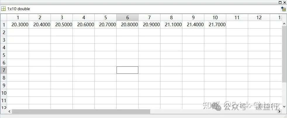

将图1表格的数据,复制进去即可,如下图所示。

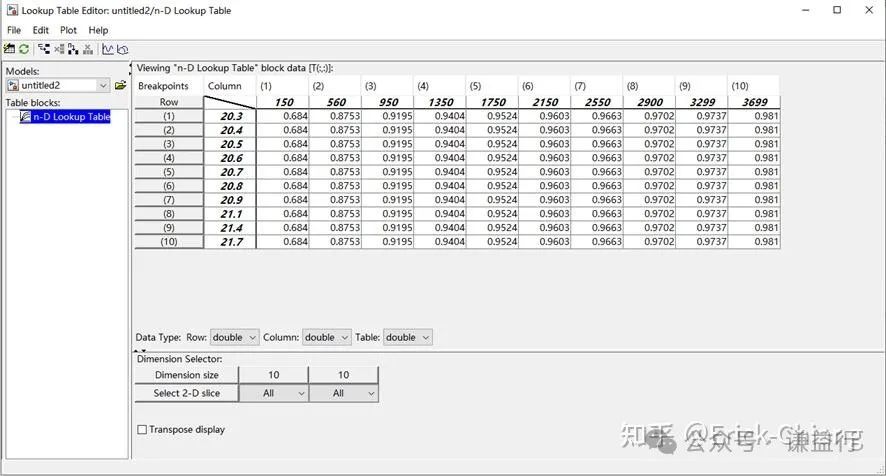

重复上述步骤,将其它数据也复制进去。最后点击“Edit table and breakpoints...”可以查看完整的表格数据,如下图所示。
查看完整的表格数据,可以与图1比较,是一样的,即成功利用2-D LookUp Table 模块将Excel数据导入到了simulink中。
