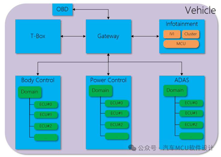

当前汽车一个比较典型的OTA架构如下:
待更新的数据通过OEM OTA云端下发给车端的T-Box,然后经由检验或者透传给网关,网关作为升级主节点来管理控制车内所有的ECU升级,对于具备自更新能力的ECU,它可以直接将数据发送至目标ECU,只需要负责收集反馈更新结果;对于不具备更新能力的ECU,网关还需要充当升级Master阶段,待升级ECU作为Slave,双方通过UDS完成升级。OTA根据升级内容的不同可以分为SOTA和FOTA:

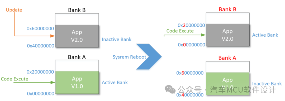

因此很多芯片厂就从硬件上提供利于OTA升级的机制,例如英飞凌TC3xx A\B SWAP机制,ST SPC58NH92 Hardware flash A/B context swapping机制、NXP S32K3 AB_SWAP机制等等,在该机制下,Flash需要支持RWW(Read While Write)属性,它的空间根据芯片厂的设计分为两个Bank(也有称partitions),这两个物理Bank可以由硬件交替分配一个统一的逻辑地址,在系统运行时,有且只有一个Bank 可以运行代码(称为Actife Bank),而另一个Bank 则称为inactive Bank,我们就可以在A运行时去刷写新的代码到B Bank上,下次系统重新上电后自动切换到最新的B Bank开始取指运行,从而实现了零待机时间,其原理如下图所示:
上述方案的好处在于我们只需要使用同一个链接文件,编译一个工程即可,这样利于维护。从上面我们可以知道,芯片硬件A\B SWAP机制通常需要两块相同大小的Flash,所以例如英飞凌TC37x在不使用SWAP机制最高有6MB Flash供大家使用,一旦开启SWAP机制,则容量减半,只能用3MB了,因此在设计时我们需要特别考虑程序大小。3.TC3xx Swap机制小细节

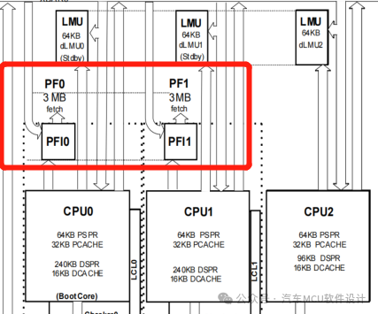

英飞凌TC3xx提供了硬件SOTA机制,它可以实现代码在一个Flash Bank读取并运行,同时另外一个Bank可以刷写新的代码。以TC37x为例,该系列包含两个PFlash Bank,大小均为3MB,如下图所示:

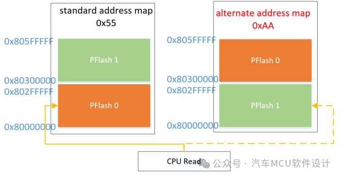

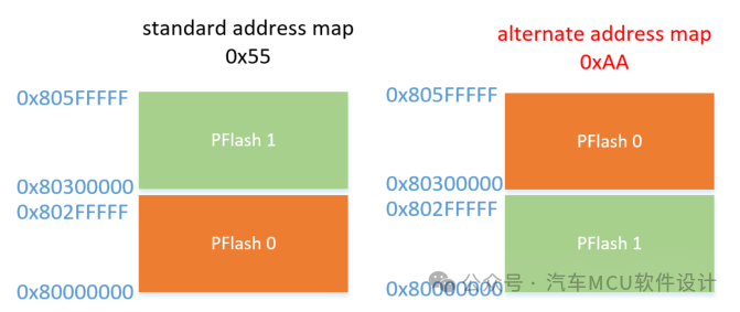

在TC37x系列里,有两个地址映射模式: standard address map和alternate address map,其物理bank和逻辑地址映射关系如下:
而我们在上面提到使用硬件SWAP机制的好处就是只用维护一个工程以及对应链接脚本,因此从逻辑上讲,我们应该就使用standard address map的地址来设计链接文件并编译工程,整体逻辑如下:
从CPU的视角来看,它始终使用逻辑地址0x80000000(举例)来取指,而芯片硬件根据不同地址映射模式来给物理Bank0、1分配逻辑地址,例如0xAA模式下,分配0x80000000给到PFlash1,这样就能保证运行的是更新后的代码。

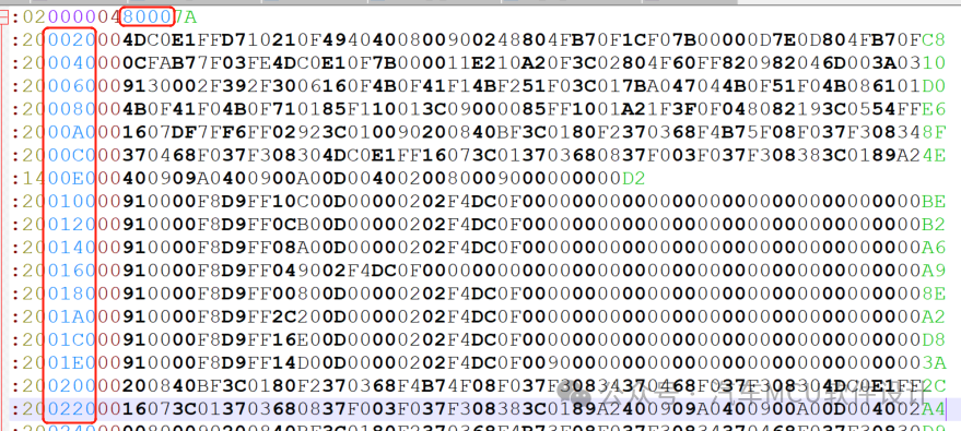

既然CPU始终是从0x80000000(举例)来取指,那么我们就认为这个地址的Bank为Active的Bank,那么很明显我们要将新的代码放进inactive bank里,在该示例中毫无疑问就应该是0x80300000的逻辑地址。这就出现了问题,一般来说我们通过编译器例如Tasking、Hightec编译出来的文件多数为hex、elf文件,这些文件都是带地址信息的,如下图:

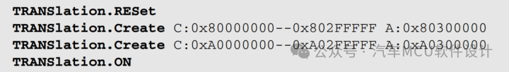

可以看到,第二行记录的起始地址为0x80000020,以此类推。那么我们如果直接用这个hex就覆盖掉了active bank上的内容,这样显然是不行的。为解决这个问题,Lauterbach、iSystem等等提出了基于调试器级别的方案:Lauterbach Application Note FLASH Programming TriCore中提到,如果SWAP使能后,Code想要刷进inactive bank,需要使用TRANSlation命令,如下所示:
当然也可以用调试器自带脚本 /demo/tricore/flash/tc3xx-swap.cmmiSystem针对TC3xx的SWAP机制做了优化,用户只需要配置SWAP相应UCB即可完成下载,这个地址偏移等动作对于用户来说是透明的。

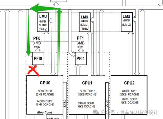

同时从手册上描述看,PROCONHSMCX、PROCONHSMCOTP的寄存器设置同样会镜像给到A、B Bank。 除此之外,我们注意到Tricore CPU都有一个直连接口PFI连接到bank,这里用的是逻辑地址,用于加快取指;而当SWAP使能后,逻辑地址没变,物理Bank却变了,所以CPU只能从SRI去取指,这会有一些性能上的损失,如下:
