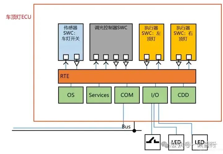

    一、什么是RTE
    RTE的作用有点像一个快递中转站或者说是电话接线员(就是上个世界那种要先打电话到接线员那里,然后通过接线员转接电话线到目的地),其作用就是将一个SWC的信息通过RTE连接到其他SWC或者BSW上。且RTE具有管理这些信息的功能,比如接收的SWC正忙(您所拨打的用户正忙),那么RTE负责让发送信息的SWC等待,或者做其他处理;RTE还能触发SWC,就像是这时接收的SWC在睡觉,这时发送的SWC发信息来了,那么RTE就要把接收的SWC叫醒起床。一句话概括就是RTE提供了SWC的运行环境。二、RTE的作用
    提供跨ECU/ECU内部的通信管理。

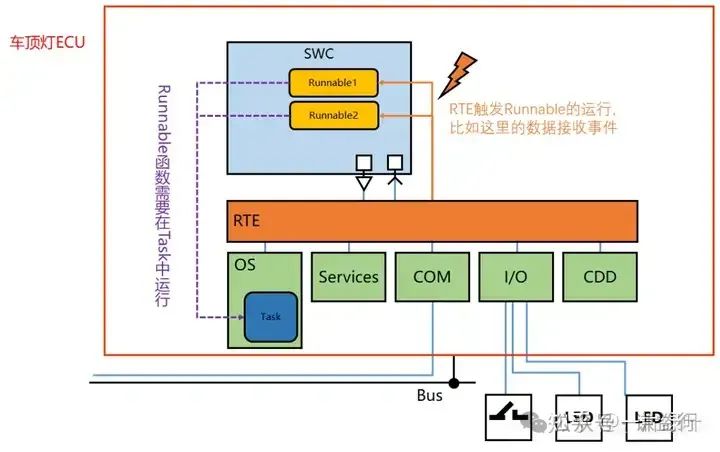

    提供对runnable的管理功能(触发、唤醒等,简单说就是runnable需要映射到Task上运行嘛,而这个映射就是通过RTE具体实现的),之前我们不是提到了VFB(虚拟功能总线),RTE就是VFB的具体实现。
    在Vector的工具链中,RTE是自动生成的下面这种图,我们将其再做细化,就能很清楚的看出其关联关系了。这里的RTE就是统一的管理,具体那些连接时怎么连的,我们是不需要在RTE中关心的(因为AppL中配好,RTE就自动生成嘛)。
    三、RTE对Runnables的运行支撑
    1)作为运行环境的主要功能点
    通过RTE给runnable提供触发事件。之前说过了runnable是可以被触发的,就是需要通过RTE来实现这个触发和调用runnable,具体在下面讲解通过RTE给runnable提供所需资源。就是之前说的接口通信(Ports那节),将runnable需要的一些资源通过接口传输给它将BSW和SWC做隔绝。因此OS和runnables也被隔绝了,runnable的运行条件由RTE提供,不能由OS直接提供2)Runnables的触发条件RTE给runnables提供触发条件,也就是runnable在设计的时候,需要有触发条件,不然无法运行,也就没有意义了。触发条件就是一些特定的事件,AutoSAR中主要规定了以下一些触发条件(图中是DaVinci软件中的配置项,灰色是因为我没有配置,不用在意):
      初始化事件:初始化自动触发定时器事件:给一个周期定时器,时间到了就触发接收数据事件(S/R):Receiver Port 一旦收到数据,就触发接收数据错误事件(S/R)数据发送完成事件(S/R):Send Port 发送完成,就触发操作调用事件(C/S):当调用到了该函数的时候异步服务返回事件(C/S):之前说过C/S可以在异步下运行,就是说当我调用一个Server函数,但是我是异步调用的。那么该被掉函数作为一个线程和当前的运行程序并行运行,当被调函数运行结束返回(Return)的时候,这时触发异步服务返回事件模式切换事件

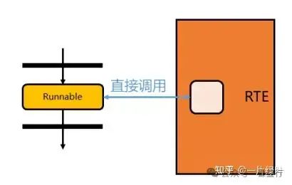

      直接调用(Direct)
    相当于有一个全局变量,runnable可以直接读写这个变量
    用的是下面的语法:(注意 <data> 和 data 的区别,带<>的是指全局data的名字,不带<>的data是局部变量的名字,这里使用指针,就是说操作的是同一个地址,没有复制使用;同时,这些函数都是在runnable中使用的,不要看是Rte,就以为是RTE中的代码,因为调用的是RTE的机制,所以这里是Rte)Std_ReturnType Rte_Read_<port>_<data> (<DataType> *data)
    Std_ReturnType Rte_Write_<port>_<data> (<DataType> data)

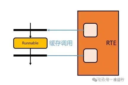

      缓存调用(Buffered)
    相当于将全局变量先复制到一个runnable的局部变量中,再操作这个局部变量,最后把这个局部变量再赋值到全局变量中。在runnable操作这个局部变量期间,全局变量是不会改变的。
    使用方法如下:(都是由RTE管理的,用户只需要正确调用函数就ok)
    <DataType> Rte_IRead_<r>_<port>_<data> (void)
    void Rte_IWrite_<r>_<port>_<data> (<DataType> data)

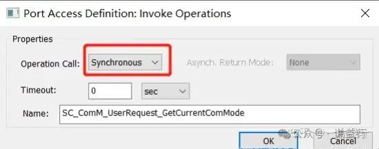

    同步和异步调用不是通过函数区别的,这必须是事先配置好由RTE生成的,所以在Davinci中配置runnable的port时是有这个选项的(当然要C/S接口才有)

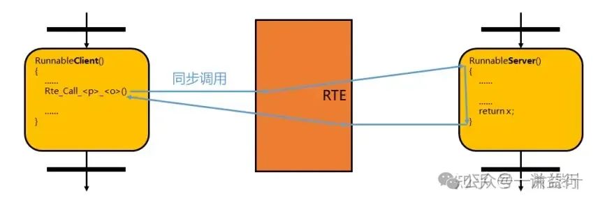

      同步调用
    从上文的例子,可以看出,同步调用其实就是我们平时调用函数是一样的,就是等同于将被调函数代码嵌入当前调用的函数代码中运行即可。
    我们也用代码实际说明一下//假如我们的被调函数是:Std_ReturnType RunnableServer(int *param)//那我们的客户中应该写的调用函数就是:Std_ReturnType Rte_Call_<Port>_RunnableServer(int *param)
    //这个param就是我们希望被调函数操作的变量

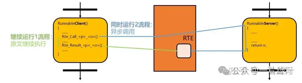

      异步调用
    异步调用相当于有两个线程,一个线程运行我们的原函数中的内容,另一个执行被调函数的内容。然后可以过一段时间去读取一下被调函数的返回结果
    而这时,如何知道被调函数是否执行完了呢?有三种方法:
      循环检测,就是在那一直等,等到返回值为止,这样的话和同步就差不多了,意义不大
      超时检测,定一个时间,时间到了就去读取,没到的时候继续运行我的程序
      事件触发,当服务函数运行结束,RTE可以触发原函数,告诉它被调函数运行完了,你可以读取返回值了
    读取函数也用代码实际说明一下
    //执行下面的函数后就能将参数返回回来了
    Std_ReturnType Rte_Result_<Port>_RunnableServer(int *param)

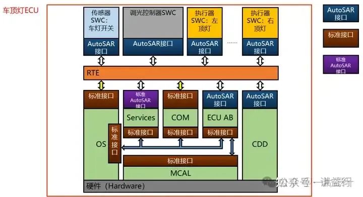

    1)Interface接口总览
    少说废话,先上图
    上图将所有的接口以及其分布的位置都详细的标识了出来,还是用的原来的那张ECU的图添加的,方便大家做对比
    七、AutoSAR接口
    一句话概括:之前说的S/R和C/S接口就是AutoSAR接口
      特征:接口函数名可变,例如之前说过的 Std_ReturnType Rte_Read_<port>_<data> (<DataType> *data) 这中形式的S/R函数,其中的 <port> <data> 就是,用户自己配置的名字,因此,这些接口的函数名都是可以改变的,但大体的形式是不变的。
      位置:SWC<>RTE、RTE<>CDD、RTE<>ECU AB(这里提一句,ECUAB之前没有讲到,其实很多的传感器、执行器都放在这里,是ECU的抽象,也是可以看作是SWC的,IoHwAb就在这里面)。说明白一点,就是
    只要能看成是SWC处理的,就是AutoSAR接口。

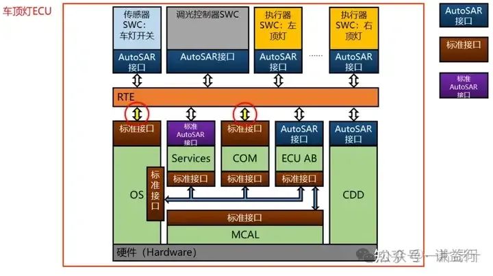

    八、标准接口
    一句话概括:就是AutoSAR规定的C语言API
    特征:接口函数名是固定不变的,是AutoSAR规定好的。比如:Com_SendSignal() WaitEvent() 这类都是API函数名,可以有上层调用,但是一般是使用工具配置生成的,做上层应用的一般是不用关心其具体实现的位置:第一张图中棕色的就是标准接口,说白了就是对函数API的调用。
    需要特殊说明一点的是:下图中两个红圈中的箭头,OS和COM是唯一的两个标准接口允许直接和RTE相连的。因为RTE的很多功能是需要基于这两个模块来实现的
