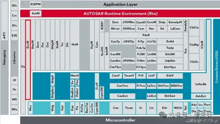

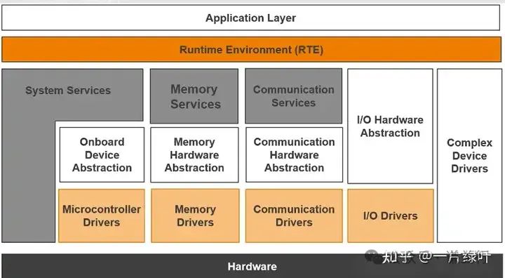

他们联合起来干了啥?总结起来制定了一整套的底层标准。如下图:
说白了就是,哎呀,大家都不要瞎特么写驱动啦,搞得我写的你看不懂,你写的我看不懂。就好像支持TyPEC协议的手机都可以用同一根充电线一样;大家都按照这套标准来写底层代码,只要你符合了这套标准,那么大家的ECU 产品就都是想通的,

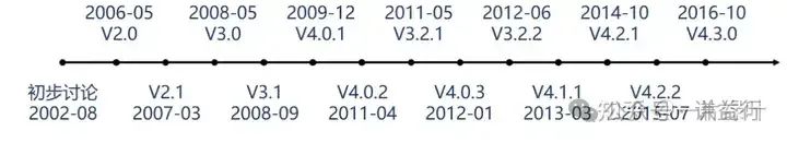

统一这个标准很难办,花了很多年,至今也有二十多年了。二十多年干了啥?不断完善下面这个图的细节内容:
但是,但是来了,这里说的,其实是标准,就是思想框架,真正的实现代码, 是每家公司都能写出来的吗?当然不是;看图说话;
整套标准的要求之严格,联系之紧密,远超你的想象。严格到普通的厂家想写出来难如登天,只有专门研究autosar的厂家才能写出这套完善的架构。
目前市面上,仅有有限的几家成熟的autosar产品公司。例如Vector,西门子的Mnetor 工具商,国内据我所知也有在研究autosar底层实现的,例如经纬恒润等。不过暂无新闻。所以说,现如今大部分的控制器和整车厂家,都基本是Autosar 的应用工程师,而不是开发。应用什么呢??根据这套标准,写出来的工具包,我们到底怎么用?效率怎么提高的?

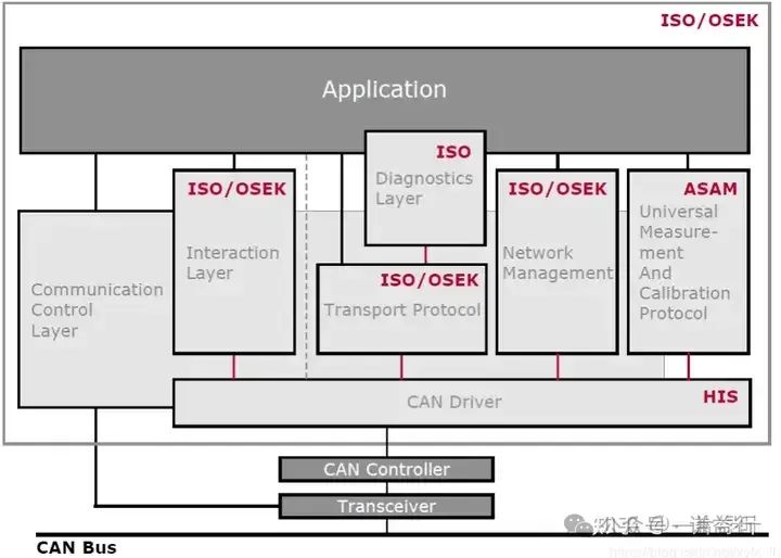

2)进阶状态,在代码法的基础上,通过有经验的架构师做出一套优化架构,并且结合一些操作系统(OS)对代码进行封装,这样一来便可以大大降低代码法的很多弊端,一名好的架构师设计出来的架构往往可以起到几倍到十几倍的效率增幅,不过缺点仍然有:
    对于不同的客户,由于各家客户需求不同,重用性依然不好
    软件耦合也会存在,同时该方法的优劣和架构师的能力直接挂钩
如下图是在AuotSAR以前常用的OSEK架构,对比后面图片的AutoSAR架构,可以看出OSEK的耦合还是挺严重的

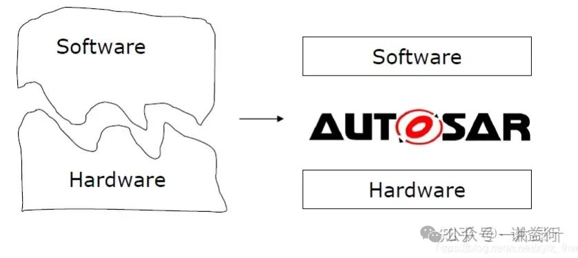

使用AutoSAR后的状态:
1)软硬件隔离。大家经常能看到的下图能很形象的说明这一点,隔离后的好处就是不管你用NXP的还是英飞凌的亦或者是TI的;不管你的硬件是怎么设计的,我们都不用修改我们的代码,只需要配置一下AutoSAR,告诉它我换硬件了,然后AutoSAR帮你匹配硬件。当然,实际操作起来还是需要对AuoSAR配置的熟练掌握
可以说,通过Autosar 让底层开发变成了一件很简单,效率非常高的事情。

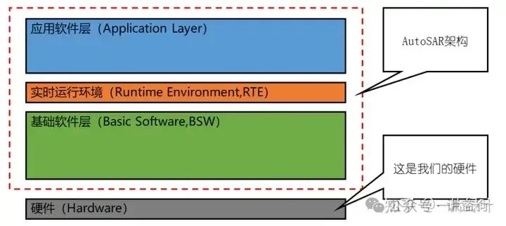

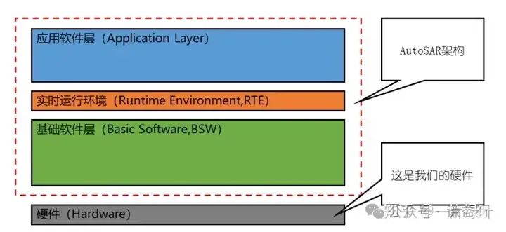

我们继续。架构上来讲,首先我们来看一张整体的架构图,以后我们会在这张图上细分和深入,添加细节来补充完整。首先就能看出AutoSAR主要分为3个层级:应用软件层(AppL),实时运行环境(RTE)和基础软件层(BSW)。
    应用软件层主要就是用来存放我们自己的代码的地方(这就是前面提到的,在实现上竞争,主要的实现就是APPL算法的开发,也就是说,算法工程师不必在意底层架构,完全可以随心所欲实现自己想要的内容。只要不超出底层给出的API 功能)
    实时运行环境是提供应用层所需的资源,同时将应用层和底层隔离。
    基础软件层是将硬件做封装,一直封装到一个标准的操作系统的状态,以便上层可以标准化调用系统服务,这里又分几个部分,

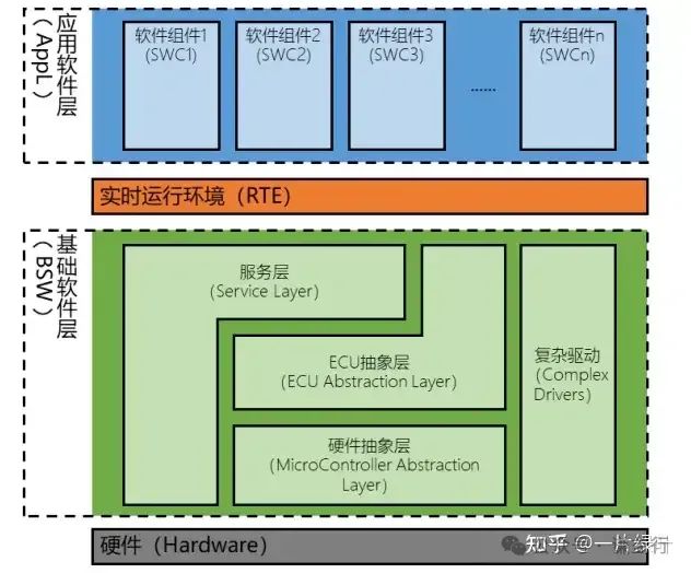

上图中应用层和BSW层都比其他层大一些,这是因为它们两还可以再做细分,接下来我们看下面这张图,我们将应用层和基础软件层做了细分,就这几层现在做分别的讨论:
1)应用软件层
该层是由一个一个SWC组成的,每个SWC咱们可以理解为一个.c文件,而整个应用软件层就是一个文件夹。用下面这张图应该很好的说明了对应关系:
1. 图中右边的工程只是为了大家理解建立的一个样板,与Vector的实际工程还有很大区别,将会在后续章节中讲到
2. composition SWC和其他更加详细的说明会在后面讲
3. 可以看出:这里的整个工程就是我们的AutoSAR架构,而其中的AppL、RTE和BSW都分别对应一个文件夹,而我们的SWC组件就是一个一个的.c文件(和.h)
2)实时运行环境
做一个不太恰当的比喻:把BSW比作我们的windows系统,AppL就是开发的应用软件,而RTE更像是一个虚拟机,将上层应用和底层操作系统隔绝开的同时,又兼容了不同厂商开发的软件。(实际上更像是电话转接员的工作,这里在后面讨论)
3)基础软件层
基础软件层又分为4大部分:
1. 硬件抽象层(MCAL):可能用过STM32的童鞋应该都知道库的概念,硬件抽象层又叫MCAL,就是将芯片的寄存器操作都封装成一个AutoSAR规定的统一的库Api。就是说这套Api是不同厂商都支持的,但是底层怎么实现,就是芯片厂商的事了。同时也有软件工具EB,可以通过界面配置MCAL功能
2. ECU抽象层:如果说MCAL只封装了芯片,那么ECU抽象层就是将硬件上所有的硬件都进行了封装。比如我们的控制器上有一个主芯片英飞凌的TC275,还有采样电路,电源电路,CAN电路等等。而MCAL就是封装了芯片上有的功能。而ECU抽象层就是将所有的这些都做一个统一的封装。所以不管硬件是如何实现的,这里封装后,也形成了统一的Api
3. 服务层:这里有是更加高级的一层了,服务层里是包含操作系统(OS)的。OS将使用ECU抽象层的Api,再对上层暴露出服务接口,其实就是嵌入式实时操作系统(RTOS)所作的工作。
4. 复杂驱动:又叫做CDD,主要工作是将AutoSAR未定义的一些功能封装起来,给应用层提供接口来调用这些功能。(简单说就是其他的概念)

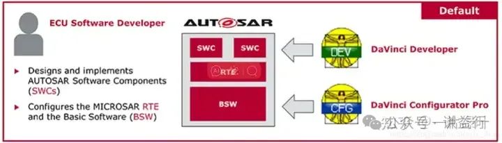

关于Autosar 开发工具链,上面简单提过,有Vector 等等,这里从软件层面聊下;目前主要是2大流派:
    MATLAB +DaVinci(国内主流,参考书籍有《基于AUTOSAR规范的车用电机控制器软件开发》)
    MATLAB +ETAS(博世和联电主要用这个,参考书籍有《AUTOSAR规范与车用控制器软件开发》)
这里我们就选国内常用的Matlab(MathWork) +DaVinci(Vector)来详细说明一下:
Matlab:
大家应该都很熟悉了,主要是用Simulink做代码生成的,就是我们的应用层软件就需要Matlab来开发,当然手写也是可以的,不过弊端就很多
了,这个看预算和需求吧
DaVinci Developer:主要用来设计AppL的程序架构
DaVinci Configurator pro:主要用来配置BSW和自动生成RTE的
EB Tresos:主要用来配置MCAL的,可以兼容英飞凌和恩智浦的芯片. (可见并不是支持市面上所有的芯片)
Vector还有其他的一系列的工具:比如Canoe、Canape等,这里就暂时略过。
