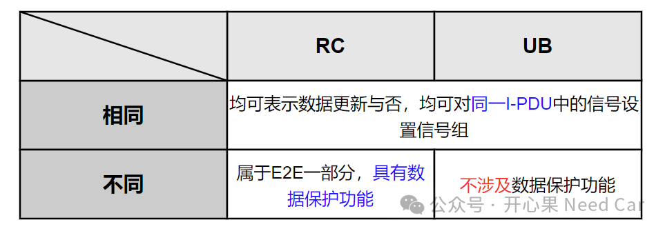

所以,了解了两者的定义和用途,可以对两者的异/同进行总结,如下所示:
所以,个人理解:不能因为RC和UB均具有表示数据更新的功能,就将两者混为一谈,或者简单的认为两者可以替换。UB不属于功能安全的范畴,而RC属于功能安全范畴的一部分。

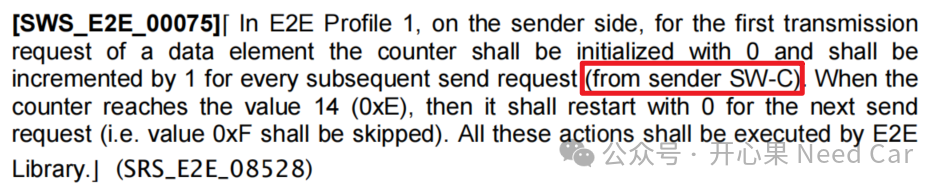

E2E报文由谁发送呢?按照Autosar的解释,E2E报文由SW-C请求,最终通过RTE、COM向下发送。具体解释可以参考(1):

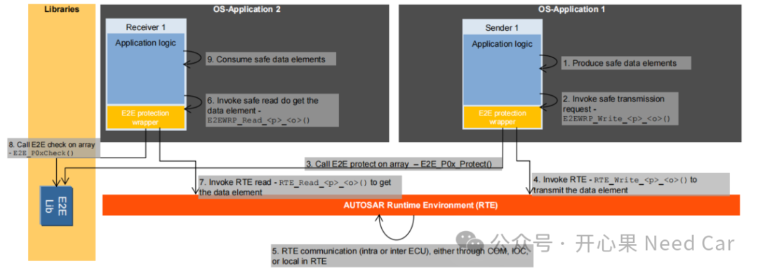

(一)E2E的发送流程在Autosar的规范中,已经给出了E2E报文的发送和接收流程,如下所示(2):
    上层SW-C根据各自的调度周期更新对应的数据(也就是信号,signal),生产(Produce)需要保护的数据;
    SW-C调用配置生成的E2EWRP_Write_<p>_<o>()接口copy要发送的数据;
    进一步调用E2E Lib中的E2E_P0x_Protect()接口进行数据的封装;
    通过RTE调用RTE_Write_<p>_<o>()接口将数据发送到RTE中,之后数据可以在同一MCU,不同的OS-Application之间传输,或者传输给其他MCU。
