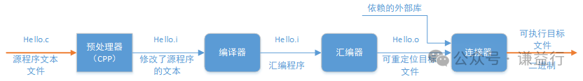

一个用C语言编写的高级语言程序是从编写到打包、再到编译执行的基本过程,我们知道在CPU上执行的是低级别的机器语言,从高级语言到低级别的机器语言肯定是要经过翻译过程,这个过程大体的过程如下图所示:
在Unix系统中,从源文件到可执行目标文件是由编译驱动程序完成的,如大名鼎鼎的 gcc,翻译过程包括图中的四个阶段;1. 预处理阶段
    预处理器(cpp)根据以字符#开头的命令修给原始的C程序,结果得到另一个C程序,通常以.i作为文件扩展名。主要是进行 文本替换、宏展开、删除注释 这类简单工作。
    对应的命令:linux> gcc -E hello.c hello.i。
2. 编译阶段
    编译器将文本文件 hello.i 翻译成 hello.s ,包含相应的汇编语言程序。对应的命令:linux> gcc -S hello.c hello.s。
3. 汇编阶段
    将.s文件翻译成机器语言指令,把这些指令打包成一种叫做可重定位目标程序的格式,并将结果保存在目标文件.o中(把汇编语言翻译成机器语言的过程)。把一个源程序翻译成目标程序的工作过程分为五个阶段:词法分析;语法分析;语义检查和中间代码生成;代码优化;目标代码生成。主要是进行 词法分析 和 语法分析 ,又称为源程序分析,分析过程中发现有语法错误,给出提示信息。
      词法分析阶段是编译过程的第一个阶段。这个阶段的任务是从左到右一个字符一个字符地读入源程序,即 对构成源程序的字符流进行扫描然后根据构词规则识别单词 (也称单词符号或符号)。词法分析程序实现这个任务。词法分析程序可以使用lex等工具自动生成。语法分析是编译过程的一个逻辑阶段。语法分析的任务是 在词法分析的基础上将单词序列组合成各类语法短语 ,如“程序”,“语句”,“表达式”等等.语法分析程序判断源程序在结构上是否正确.源程序的结构由上下文无关文法描述。语义分析是编译过程的一个逻辑阶段. 语义分析的任务是 对结构上正确的源程序进行上下文有关性质的审查 , 进行类型审查。例如一个C程序片断:
        int arr[2], b;        b = arr * 10;        源程序的结构是正确的。
        语义分析将审查类型并报告错误: 不能在表达式中使用一个数组变量,赋值语句的右端和左端的类型不匹配。
      在进行了语法分析和语义分析阶段的工作之后,有的编译程序将源程序变成一种内部表示形式,这种内部表示形式叫做中间语言或中间表示或中间代码。所谓“中间代码”是一种结构简单、含义明确的记号系统,这种记号系统复杂性介于源程序语言和机器语言之间,容易将它翻译成目标代码。另外,还可以在中间代码一级进行与机器无关的优化。想详细了解编译过程,请看:编译原理(douban.com)
3. 对应的命令:linux> gcc -c hello.c hello.o4. 链接阶段
    此时hello程序调用了printf函数。printf函数存在于一个名为printf.o的单独的预编译目标文件中。链接器(ld)就负责处理把这个文件并入到hello.o程序中,结果得到hello文件,一个可执行文件。最后可执行文件加载到储存器后由系统负责执行, 函数库一般分为静态库和动态库两种。
      静态库是指 编译链接时,把库文件的代码全部加入到可执行文件中 ,因此生成的文件比较大,但在运行时也就不再需要库文件了。其后缀名一般为.a。动态库与之相反,在编译链接时并没有把库文件的代码加入到可执行文件中,而是 在程序执行时由运行时链接文件加载库 ,这样可以节省系统的开销。动态库一般后缀名为.so,gcc在编译时默认使用动态库。
