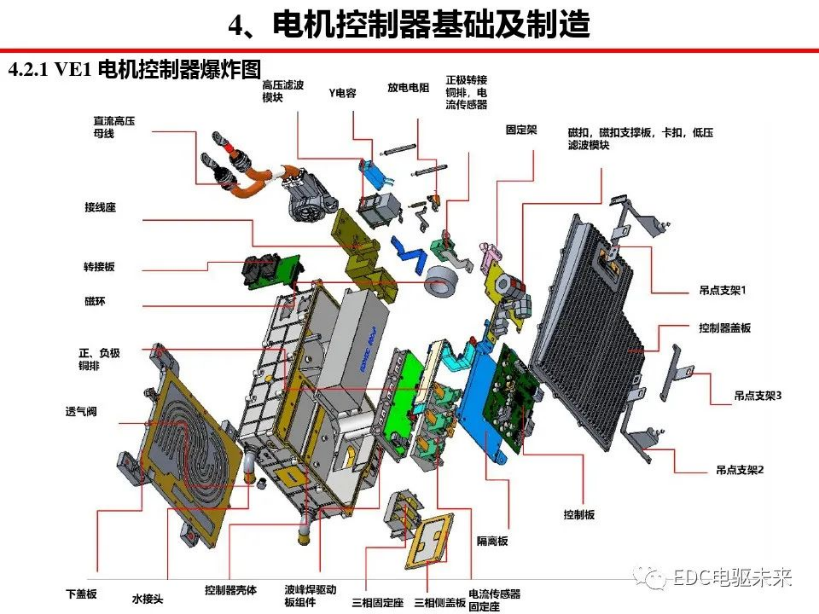

#02 电机控制器的关键组件介绍
作为电动汽车动力传动系统的核心组件的电机控制器,其设计和功能依赖于一系列关键组件的协同工作。
以下是电机控制器中的主要组件及其功能:
    直流母排(busbar):直流母排是连接电池包和电机控制器的高导电性、低电阻、良好散热特性的导体。它确保直流电从电池包无损耗或低损耗地传输到电机控制器。
    逆变器结构:电机控制器的核心是一个三相全桥逆变器,负责将直流电转换为三相交流电,驱动交流电机。逆变器由多个功率半导体开关组成,通过精确控制这些开关的开通和关断,实现对电机的精确控制。
    电磁干扰(EMI)抑制:逆变器工作时产生的电磁干扰通过滤波组件如X电容和Y电容来减少。X电容和Y电容分别用于电源线路之间和电源线路与地之间的滤波,通常采用薄膜电容器或陶瓷电容器,并需符合特定的安全标准。
    控制电路:控制电路是电机控制器的大脑,负责信号采集和控制算法实现。它通常包括微控制器或数字信号处理器(DSP)以及相关支持电路,其核心是功率模块,负责电能转换。
    驱动电路:驱动电路为功率模块中的开关器件提供驱动信号,确保它们能够准确、快速地开关。
    散热器:散热器用于散发功率模块产生的热量,保持关键部件在适宜的工作温度下运行。
    信号采集:电机控制器需要采集电机端的三相电流信号和位置信号,以实现对电机状态的实时监测。这通常涉及到使用电流传感器等硬件。
    交流输出铜排:电机控制器和电机之间的连接可能使用交流输出铜排,以传输三相交流电。铜排设计需考虑低电阻和高电流承载能力。
    旋变传感器接口:电机的位置信号通常由旋变传感器提供,这些传感器需要与电机控制器的相应接口连接。
    电流传感器集成:电流传感器一般集成在电机控制器内部,用于测量电机的电流,可采用霍尔效应传感器或空心穿孔式传感器。
这些组件的协同工作确保了电机控制器能够实现对电动汽车电机的精确控制,同时确保系统的安全性和可靠性。

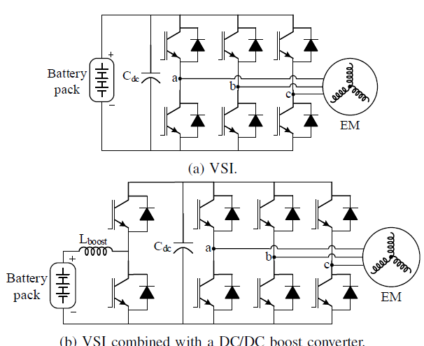

注:由于高效率和低成本,当今绝大多数电动汽⻋都采用基于绝缘栅双极晶体管 (IGBT) 的三相电压源逆变器 (VSI)。如图所⽰,电池组可以直接连接到逆变器直流输⼊(图a),也可以使⽤ DC/DC 升压转换器来升压电池电压并向逆 变器提供受控直流电压(图b)。
在这两个电路中,都有⼀个⼤的直流母线电容器Cdc平滑有源器件开关动作产⽣的纹波电流和电压。这确保了⼏乎恒定的直流链路电压并减少⾼频电流谐波。升压转换器通常采⽤两个开关器件实现,因此它是双向的,并且可以在再⽣制动期间将能量返回到电池。通过并联多个转换器相,可以将该拓扑扩展到更⾼的功率⽔平,如果使⽤交错控制,则具有减少纹波的优点。VSI拓扑需要六个开关,这些开关被调制以⽣成到 EM 的三相正弦输出电流,由于采⽤单级转换,图a 所⽰的架构成本低廉、易于制造,并且需要对开关器件进⾏简单的控制。此外,过去⼏⼗年来,VSI在业界得到了深⼊研究和⼴泛应⽤,使得这种拓扑结构成熟、稳健、可靠。
纯电动汽车(BEVs)倾向于采用闭环的矢量控制(Field-Oriented Control, FOC)而非开环的变频率控制,因为开环控制使用查找表而非反馈来实现仅低精度的速度控制。FOC虽然增加了配备转子角度位置编码器和相电流感应器的成本,但它能够在各种操作模式下建立必要的电场——如驻车保持、最大加速度、高速行驶、制动,甚至故障状态。
逆变器还使用主动短路(Active Short-Circuit, ASC)功能来处理故障,例如在高速行驶时进行再生制动以防止向电池输送非常高的功率。ASC在接触器断开电路并保护电池所需的几毫秒内将电机相位短路。

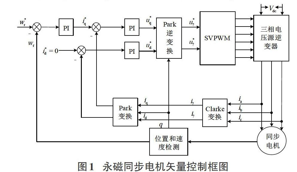

#04 电机控制器矢量控制逻辑框图
电机控制器的矢量控制逻辑框图展示了其在电动汽车动力系统中高效运作的关键环节。
以下是对电机控制器软件控制逻辑的详细讨论:
    直流电输入管理:电池包提供的直流电首先输入到三相逆变器,这是电机控制器中的功率转换核心部分。直流输入铜排负责电能的传输,而滤波组件则用于减少由于逆变器开关动作产生的电磁干扰。
    逆变器控制:逆变器将直流电转换为三相交流电,以供给电机。软件控制逻辑负责生成PWM(脉冲宽度调制)信号,精确控制逆变器中功率半导体器件的开关顺序和时间,从而调节输出交流电的频率和幅值。
    控制电路:控制电路是电机控制器的中枢,负责实现复杂的控制算法。这些算法通常在微控制器或数字信号处理器(DSP)上运行,用于处理信号采集的数据,并生成相应的PWM信号。
    信号采集:电机控制器需要采集电机的三相电流(ia、ib、ic)和位置信号。这些信号对于实现精确的电机控制至关重要。电流传感器和位置传感器(如旋变传感器)提供了必要的信息。
    矢量控制算法:软件实现矢量控制算法,这是一种先进的控制策略,它将电机的电流分解为与磁场和转矩相关的分量,允许对电机的转速和转矩进行独立控制。
    电平转换:由于微控制器的IO电平可能与驱动电路的逻辑电平不匹配,软件可能需要配合硬件实现电平转换,以确保PWM信号能够正确驱动逆变器。
    散热器控制:软件还可以控制散热器的风扇或其他冷却机制,根据温度传感器的反馈来调节冷却强度。
    故障诊断:软件包含故障检测和诊断算法,能够在检测到异常情况时及时响应,采取保护措施。
    通信管理:软件负责管理与车辆其他系统的通信,如通过CAN总线接收来自整车控制器的指令,或向电池管理系统发送状态信息。
    用户界面交互:软件可能包含与车辆用户界面的交互逻辑,以向驾驶员提供关于电机控制器状态的信息。
    自适应控制:软件可以实现自适应控制算法,根据实时反馈自动调整控制参数,以适应不同的驾驶条件和负载变化。
    固件更新:软件设计允许通过无线方式进行固件更新,以修复已知问题或引入新功能。
这些软件控制逻辑的协同工作确保了电机控制器能够高效、精确地控制电机的运行,同时确保系统的安全性和可靠性。
此外,Park变换、d-q坐标系和Clarke变换在电机控制中起着关键作用:
    Park变换:将三相静止坐标系转换为与转子磁通对齐的两相旋转坐标系(d-q),简化了电机的动态分析和控制策略的设计。
    d-q坐标系:在d-q坐标系中,电机的磁通和扭矩控制可以被解耦,允许独立控制,对于实现精确和高效的电机控制非常重要。
    Clarke变换:将三相交流系统的变量转换为两个直交的两相静态坐标系(α-β),用于分析和控制三相交流电机,简化了控制算法的开发,提高了电机系统的效率和性能。
这些变换和坐标系的使用,使得电机控制算法能够以类似于直流电机的方式对交流电机进行控制,从而提高电机性能和效率。

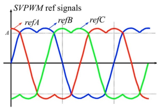

注:逆变器产生的交流输出电压以及供给电机(EM)的电压是通过脉冲宽度调制(PWM)技术生成的,该技术以一种期望的模式切换功率半导体器件。逆变器通过相电流和转子位置反馈实现闭环控制,因此至少需要在逆变器中安装两个相电流传感器,并且需要一个合适的接口来连接电机的解析器或编码器。
    正弦波脉冲宽度调制(SPWM): 由于其简单性,SPWM是工业中使用最广泛的一种经典技术。它最初是使用模拟电路开发的,但现在数字实现已成为标准程序。这种调制方案的一个缺点是其对直流链路电压Vdc的使用有限,因为基本输出相电压的最大幅度是Vdc/2。此外,与其他技术相比,这种方法在线路电压中产生相对较高的总谐波畸变 (THD),导致更高的谐波损耗。
    空间矢量脉宽调制(SVPWM):尽管计算要求更为复杂,但随着数字信号处理器(DSP)和微控制器的广泛采用,SVPWM因其低成本实现而变得越来越流行。SVPWM通过生成比SPWM更低的总谐波畸变(THD),从而提高逆变器和电机(EM)的效率,实现了更好的性能。此外,相电压的基本幅度最大值等于Vdc/√3,这比SPWM方法在线性区域大约高出15%。因此,SVPWM实现了更好的直流链路利用,通过在过调制区域的六步操作,这一利用甚至可以进一步扩展。
尽管很难确定每种电动汽车(EV)的牵引逆变器使用哪种调制策略,但人们普遍认为由于其性能优势,空间矢量脉宽调制(SVPWM)更受青睐,它允许过调制以减弱正弦波的顶部,以便可以施加高于直流母线电压的电压,并通过电机驱动更大的电流。这个方案还最小化了逆变器中的六个开关的开关转换,从而降低了开关损耗并提高了效率。

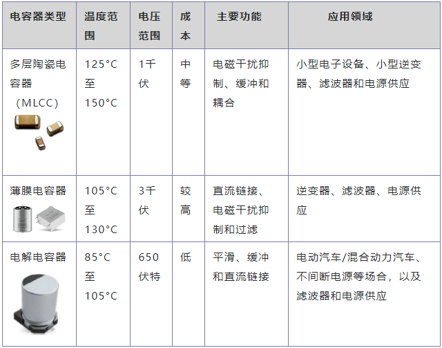

电容器Capacitors
    电容器负责储存电能,并在电路需要更多电能时释放它。
    它在导电层之间通过介电或绝缘屏障收集相反的电荷。
    你可以通过观察介电或导体材料来对电容器进行分类,这会导致不同类型的电容变化。

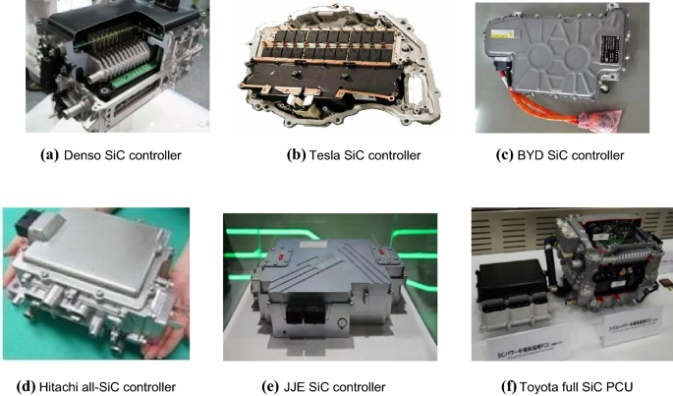

对于SiC(碳化硅)电机控制器而言,充分利用SiC MOSFET器件的高温耐受性、高效率和高频特性是进一步提升功率密度和效率的关键。SiC MOSFET逆变器被应用于特斯拉Model 3,如图b所示。
Model 3的SiC电机控制器由24个并联的SiC MOSFET芯片组成,并安装在销钉式散热器上,以实现高电流输出(800Arms)。通过激光焊接工艺,每个SiC MOSFET都连接到铜母排上,这极大地提高了连接的可靠性。其他公司也为车辆应用推出了全SiC逆变器。据丰田发现,在负载条件下,原型车的SiC功率控制单元(PCU)的损耗比图f中的IGBT PCU减少了30%。
电装公司(Denso)采用了双面焊接和双面冷却技术,以实现其SiC控制器的小尺寸和高效率,如图a所示,该控制器被用于丰田的燃料电池车辆中。典型的全SiC控制器如图所示。
精进电动(Jing-Jin Electric,简称JJE)为大众商用车开发了SiC MOSFET控制器,其功率密度超过40 kW/L。2019年底,JJE为欧盟乘用车OEM开发了发夹式绕组电机和SiC控制器原型。2020年,JJE为TRATON集团(大众商用车部门)开发了300-600kW系列的SiC MOSFET逆变器,如图e所示。
如图c所示的SiC逆变器也于2020年7月搭载在比亚迪EV-HAN上。

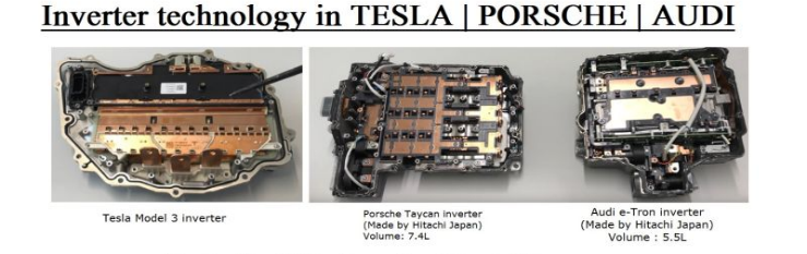

电机控制器行业的未来发展趋势将集中在技术创新、性能提升和成本降低上。这将进一步推动新能源汽车行业的发展,为消费者提供更高效、更经济、更可靠的电动汽车,如下:
    特斯拉Model3逆变器:Model3搭载了一项创新技术—全碳化硅(SiC)逆变器。这一先进技术相较于传统硅基逆变器,在效率、重量和热管理方面均有显著提升。特斯拉独有的SiC逆变器技术不仅减少了功率损耗,还显著提升了车辆的续航能力,使其在能效方面成为行业领导者。
    保时捷Taycan逆变器:作为首款采用800V系统的量产电动车,Taycan在动力传动系统上展现了其卓越性能。Taycan Turbo S的前轴装配了最大电流达600安培的脉冲控制逆变器,相较于Taycan Turbo的300安培逆变器,能够输出更高的功率和扭矩。这两款脉冲控制逆变器的运行效率均接近98%,展现了极高的能效。
    奥迪e-Tron逆变器:奥迪e-Tron采用了“双极性电池技术”逆变器,这一创新的电力转换方法使得逆变器能够高效处理高电压范围,实现最佳功率输出,同时最大限度地减少能量损耗。e-Tron的逆变器不仅提升了车辆的续航能力,也体现了奥迪对推动可持续移动解决方案的坚定承诺。
逆变器技术进步:随着电动汽车技术的持续进步,逆变器系统也在不断经历创新。当前的研发重点在于减轻逆变器重量、提升其工作效率以及改善热管理性能。从传统硅半导体向碳化硅(SiC)半导体的转变正成为行业发展的新趋势,得益于SiC材料的卓越电学特性。基于SiC的逆变器能够在更高温度下稳定运行,这不仅优化了热性能,也提高了整个动力系统的综合效率。这些技术的突破和创新,预示着电动汽车未来的发展前景将更加光明。
