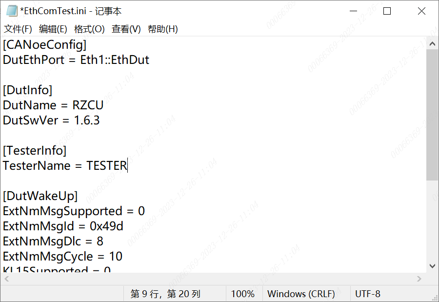

编写的测试脚本给他人使用时,最好是把参数配置入口放在一个地方,比如专门的参数配置文件中:
参数配置文件

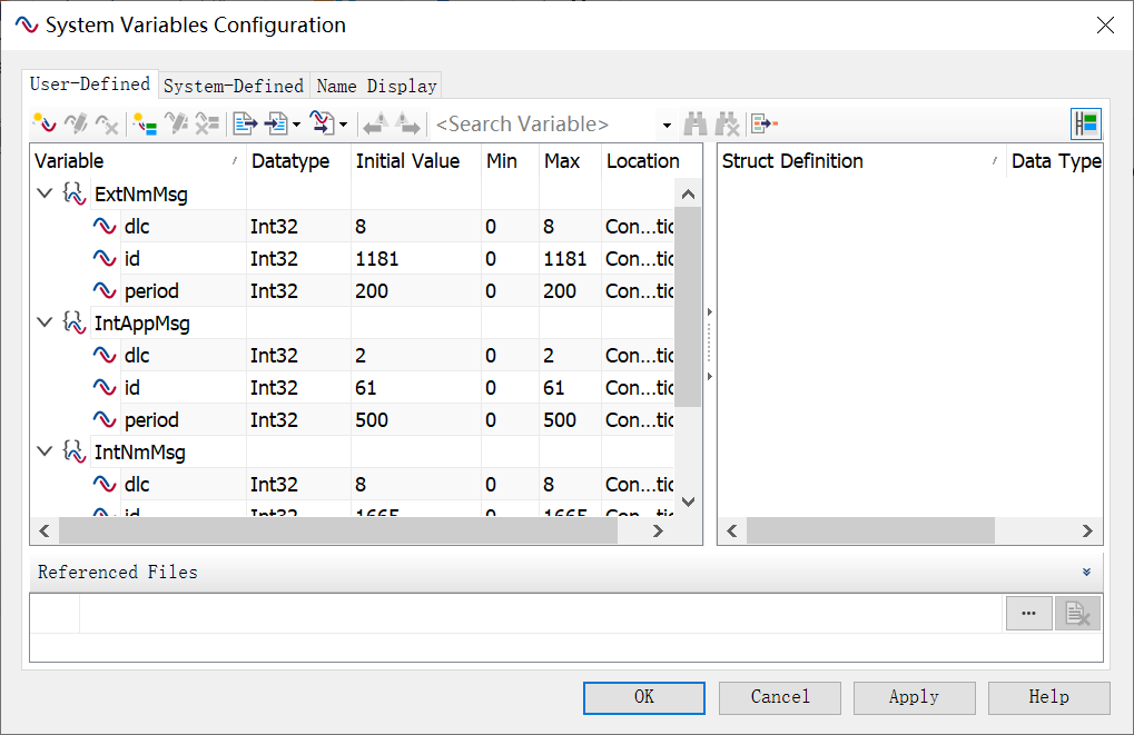

再不济可以放在CANoe的系统变量模块中:
系统变量模块

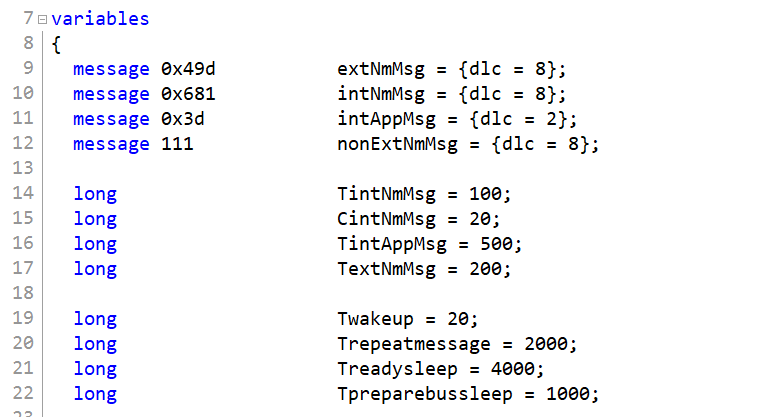

不建议放在CAPL代码中配置测试参数:
CAPL变量模块
为什么不建议放在CAPL代码中配置参数?保证代码的封闭和稳定,以免造成脚本执行错误。同时也能让不懂代码的测试人员执行测试。即使脚本开发人员执行测试,在代码中配置测试参数也不是一个好的选择。

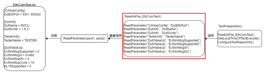

比如在每次测试用例执行前,需要执行测试初始化,初始化需要完成:读取配置文件参数、获取测试执行时间、配置测试报告信息等。其中"读取配置文件参数"需要获取多个参数值,获取多个参数值是一个重复的动作。
获取多个参数值可以通过传入不同的参数调用同一个函数来实现。然后把获取多个参数值的功能用一个函数封装,再把这个封装的函数在初始化函数中调用。
代码结构
这样做的好处是当你在配置参数文件中新增参数,CAPL代码中只需要在ReadIniFile_EthComTest()函数中调用ReadParameter(),传入正确的参数即可。而且结构化的代码层次分明、逻辑清楚、调试失败时容易定位问题点。

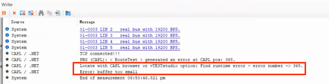

下面这个错误很多人应该遇到过:
CAPL运行错误
这种由于没有考虑到数组大小而造成内存溢出的问题,在CAPL编译阶段是不会出现的。
而像字符串类型的数据要如何定义内存大小、如何赋值、如何读取,看似简单却是调试中最容易出问题的。
