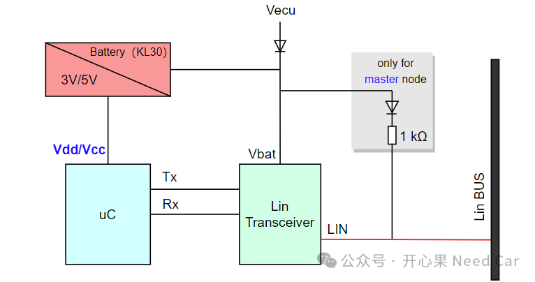

Vcc(Voltage Current Condenser)是指电路供电电压,即:为整个电路或器件供电的正电压源。在电路中,可以为uC、Transceiver等提供直流电源,eg:3.3V、5.0V。注意,有时也会在电路中看到Vdd,Vdd指的是器件内部的工作电压,同样也是正电压源。如果一个器件中即包含Vcc,又包含Vdd,这个器件则可能外接不同的电压值,现在的集成电路中,Vcc和Vdd已不再严格区分。比如,一些集成电路中,uC的供电有的标Vdd,有的标Vcc,示意如下:

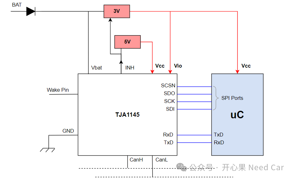

Vio (Voltage Input/Output)是指输入或者输出的接口电压,它用于设置芯片的输入、输出引脚的逻辑电平,使得该芯片能够与工作在不同电压水平的其他设备兼容。在某些收发器芯片中,Vio也称为收发器I/O电平转换电源电压。
比如:uC(主芯片)的输入(RxD)脚、输出(TxD)脚电平需要和TJA1145的输出(TxD)、输入(RxD)脚电平保持一致,两个芯片方能有效通信,示意如下:
如上图,TJA1145和uC的工作电压Vcc不同,但是,输入给TJA1145的Vio和输入给uC的Vcc需要保持一致,以便于两者之间通信的Pin电压可以保持一致,进而准确传输数据信息。Vcc和Vio不一定相同,取决于系统需求。比如:TJA1145的Vcc和Vio电压不同,而TJA1145的Vio和uC的Vcc相同。芯片的正常工作依赖Vcc和Vio的供电,当uC需要3.3V供电时,Vio需要外接3.3V;当uC需要5V供电时,Vio需要外接5V。为什么uC有的用3.3V,有的用5V呢?随着制程工艺的提升,介质能承受的电压阈值降低,再考录一定的安全裕量,因而芯片的电压也可以进一步降低(3.3V也就随之来了)。但是,为了兼容以前的器件,在实际设计中,还会保留5V的兼容。当然,除了3.3V、5V等电压,芯片中还会看到1.25V等电压需求。

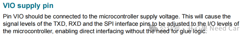

(一)TJA1145对Vio描述
在TJA1145的手册中,对Vio的描述如下:
怎么理解呢?直白的解释:Pin Vio应当连接到微控制器(即:主芯片)的供电电压(也就是Vcc)上。这样会使得 TxD、RxD以及SPI接口引脚的信号电平调整至与微控制器I/O 电平相匹配,从而实现直接交互,无需额外的胶合逻辑电路(glue logic),简单理解,就是无需额外的电压转换处理。

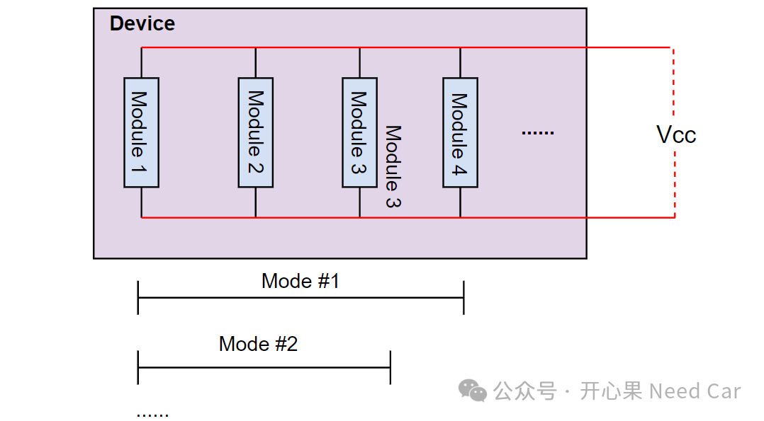

(二)不同模式下,Vcc相同吗
如果某个设备(Device)的Vcc正常输入,不同模式(Mode)下,可以看作设备工作的模块(Module)个数不同。虽然每个模块的阻值可能不同,但是,每个模块的工作电压(Vcc)可能相同,因此,每个模块的电流不同(I = U / R),每个模块的功耗也不同(P = U*I = I2*R)。如果工作的模块数量不同,也就可以看作进入了不同的功耗模式,也就是不同的模式状态,示意如下:
