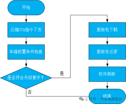

OTA工作流程图
汽车OTA的流程首先由云端后台触发,T-BOX收到触发指令后,会进行车辆状态检查,比如检测电池电压,确认电量是否充足。检测车速是否为0,档位是否处于P档,确认车辆是否为停车状态。
T-BOX完成前置条件检查后就可以从后台服务器中进行更新包的下载;下载后进行验证,验证正确后就启动对ECU的软件刷新;接下来的刷新过程与通过诊断仪对ECU进行本地刷新类似,比如UDS刷新流程,完成后由ECU进行软件完整性检查。

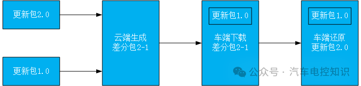

差分包是通过比较新旧软件版本之间的差异生成的,它包含了从旧版本升级到新版本所需的变更内容。使用差分包进行OTA升级可以显著减少传输的数据量,节省带宽,减少升级时间,并降低对车辆电池的消耗。
应用差分算法来分析新旧版本的不同之处,常用的差分算法包括Xdelta、Vcdiff、Bsdiff等,这些算法能够有效地识别和生成两个版本之间的差异数据。
车端的控制器从后台下载到差分软件包后,控制器中的SoC需要根据差分算法完成软件包的差分还原,差分包制作和还原过程如下图所示:
差分包工作流程

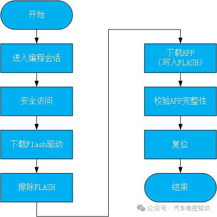

传统的ECU模块中的主芯片是MCU,从OTA架构上来看,传统的ECU模块是通过T-BOX来刷新的,T-BOX相当于售后的诊断仪,所以MCU只需要支持常规的UDS诊断协议即可,其刷新流程与售后的刷新流程基本一样。
UDS常用的刷新流程
如果对信息安全要求较高,需要加强安全认证,还可以使用UDS中的29服务。
29服务的目的是为客户提供一种身份认证的方法。当客户想读写一些有访问限制的数据时来验证客户的身份,传统的27服务不能满足这些需求,因此需使用新增的29服务,来实现身份认证。

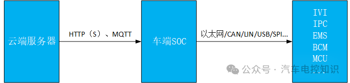

车机或T-BOX中的SOC整体流程如下图所示,SOC收到云端下发的更新指令,双方经过认证后,SOC从云端获取更新包,之后进入到更新包处理流程:差分包还原、解压缩、解密、更新包结构验证。处理完更新包之后,SOC控制器将更新包刷新至其它ECU节点,至此完成整套流程。
SOC的OTA通信数据流
SOC获取更新包则需要支持HTTP/HTTPS协议、MQTT协议等等,也有其他自定义的安全协议,需要SOC和云节点交互,满足信息安全要求。车云之间需要通过无线连接,一般是WiFi、4/5G、蓝牙,因此需要支持无线连接。
在车端SOC控制器内部,需支持更新包的差分还原,即支持差分算法。如果更新包通过压缩的方式传输,SOC还要集成相应的解压缩算法库。
在ECU内部,SOC也可以对MCU进行软件刷新,这时的MCU不走UDS协议,也不走传统的车载总线,硬件接口上常用UART、I2C或者SPI通信,需要自定义刷新流程协议,也就是私有的通信协议。
