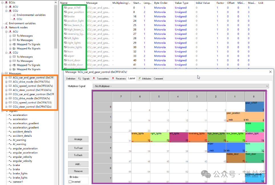

如果对这篇文章的内容基本掌握了,那么DBC文件就容易看明白。Anyway,本着分享汽车研发基础知识的初心,本文将介绍DBC文件的几个关键信息:节点(Node)、报文(Message)、信号(Signal)以及它们之间的联系,以此形成对DBC文件的完整认识。

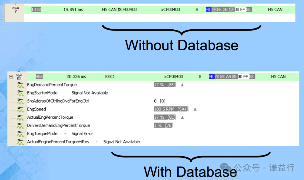

汽车控制器主要采用CAN总线进行通信,当采用高速CAN的数据帧进行数据传输,那么每一帧报文将能传递8个字节,即64个bit的数据,每个bit能传输0/1。当然利用CAN通讯是为了传输物理信号,而不只是没有物理/实际意义的二进制数值,比如将MCU的电机转速传输给VCU,VCU最终希望获得是电机转速多少rpm,而不是一个没有实际意义的二进制/十进制/十六进制数值,此时就希望有这样一份“密码本”,可以将没有物理/实际意义的数据转换为有意义的物理信号,如下所示:
Source: 什么是dbc(汽车CAN总线DBC文件简介)DBC文件就是这份“密码本”,因此DBC文件是主机厂的绝密文件,其他厂商进行竞品分析时,要耗费很大的人力物力来破解部分内容。因此不难理解,DBC文件是描述汽车网络拓扑上所有ECU之间CAN通讯信息的数据库文件,其中包含了CAN总线协议中协议数据及其所代表的具体意义,它可以用来监测和分析CAN网络上的报文数据,也可以用来模拟某个ECU的CAN节点。通常一个DBC文件只能包含一个CAN网络的节点信息,为了描述整车的网络拓扑信息,会需要多个DBC文件。

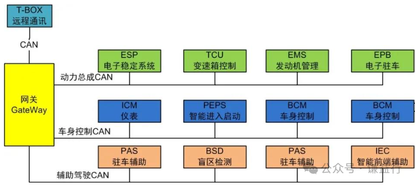

在介绍节点之前,先回顾下整车网络拓扑,以一个经典的网路拓扑为例,如下所示:
Source: 未来智能网联汽车新一代整车架构-CANFDNET系列
假如这里DBC文件描述的辅助驾驶CAN,那么当你打开DBC文件,看到的Node会有BSD、 PAS和IEC。

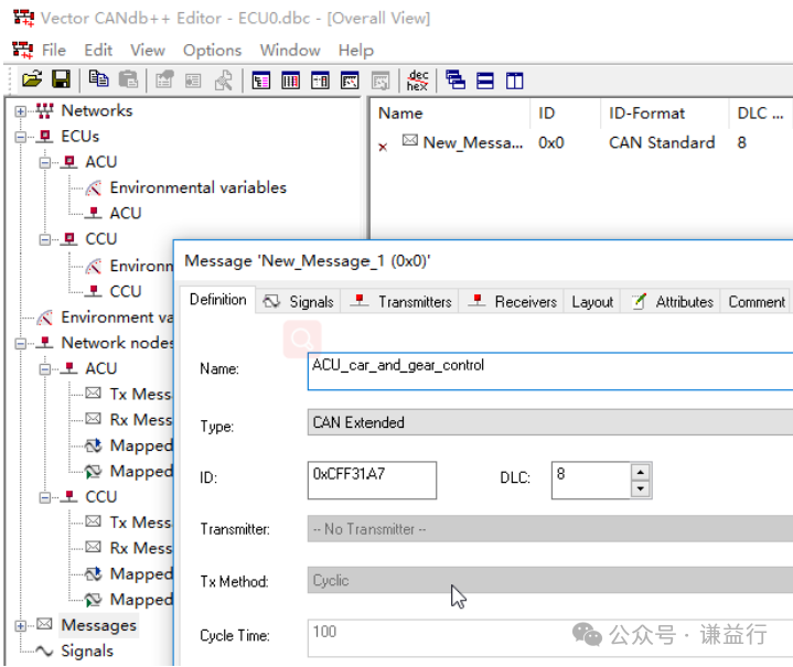

同理,假设某路CAN有两个控制器ACU和CCU,那么,DBC文件的ECUs和Network nodes就应该有这两个控制器,如下所示:
source 如何制作DBC文件_dbc制作因此,对于DBC文件中的ECUs和Network nodes中具有哪些控制器,其来源于整车网络拓扑。当ECU明确了有ACU和CCU之后,那么接下来关注的它俩分别会接收哪些报文(Tx Messages)以及发送哪些报文(Rx Messages)。2.2 报文Messages

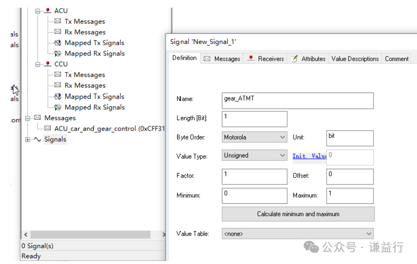

其实在进行报文配置的同时,就要开始进行信号的配置,只有信号配置好了,报文的配置才能完成,那么对于信号的配置,关键点是定义Definition,这决定了CAN数据帧的64bit数据能否被正确地解析为物理信号,Definition的配置根据CAN通讯矩阵的具体定义,另外个人认为对于值的描述Value Description(枚举量)也非常重要,非常便于相关人员快速获取信号的物理意义,如下所示:
source 如何制作DBC文件_dbc制作          2.4 三者的关系

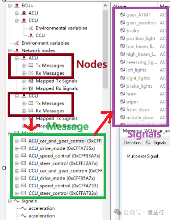

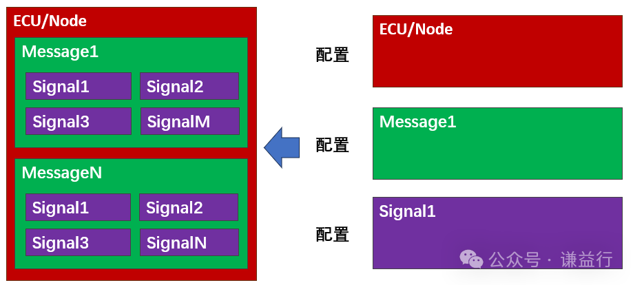

通过上述的三个小结分别介绍了节点(Nodes)、报文(Messages)和信号(Signals),每一项都需要有哪些配置内容,然后从节点—>报文—>信号,以此形成了一个有层次的结构,如下所示:
这样理清了三者之间的关系,那么再来看DBC的内容,思路就会十分的清晰。即使DBC文件包含的报文或信号数量非常多,当你需要找一个信号时,也不会觉得难找。这时找信号的思路是:
    第一个关注点是哪个ECU接收还是发送的;第二个关注点是在哪条报文(ID);第三个关注点是信号的具体定义。
