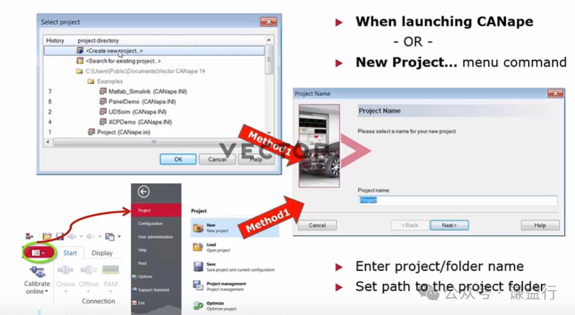

1 新建工程
创建新工程有两者方式,如下所示:

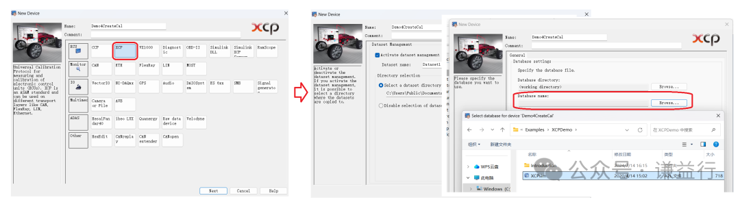

source: CANape_基础培训(上)_哔哩哔哩_bilibili给需要建立的XCP工作空间命名,放置CANape工程的位置,桌面跨界方式就勾选起来,不需要无需勾选。

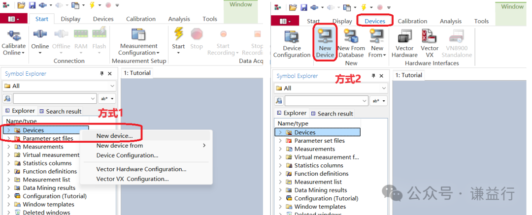

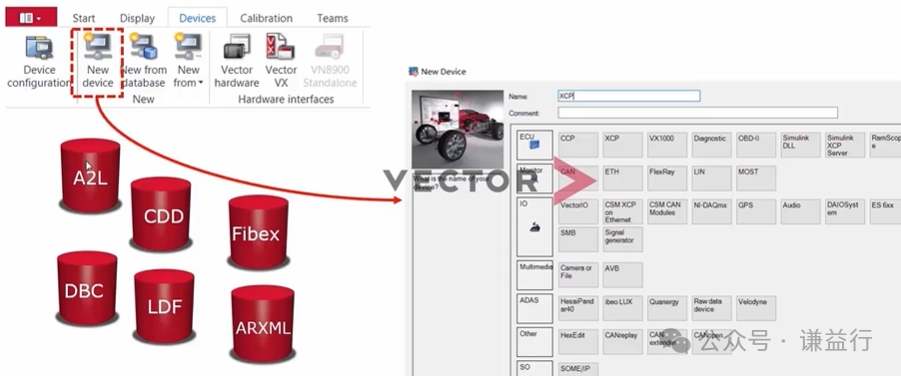

2 新建设备接下来新建设备(New device),同样有两种方式:
然后将数据类型文件添加到CANape中:
针对测量与标定功能,选择添加A2L文件, 选择所需要的A2L,如下所示:

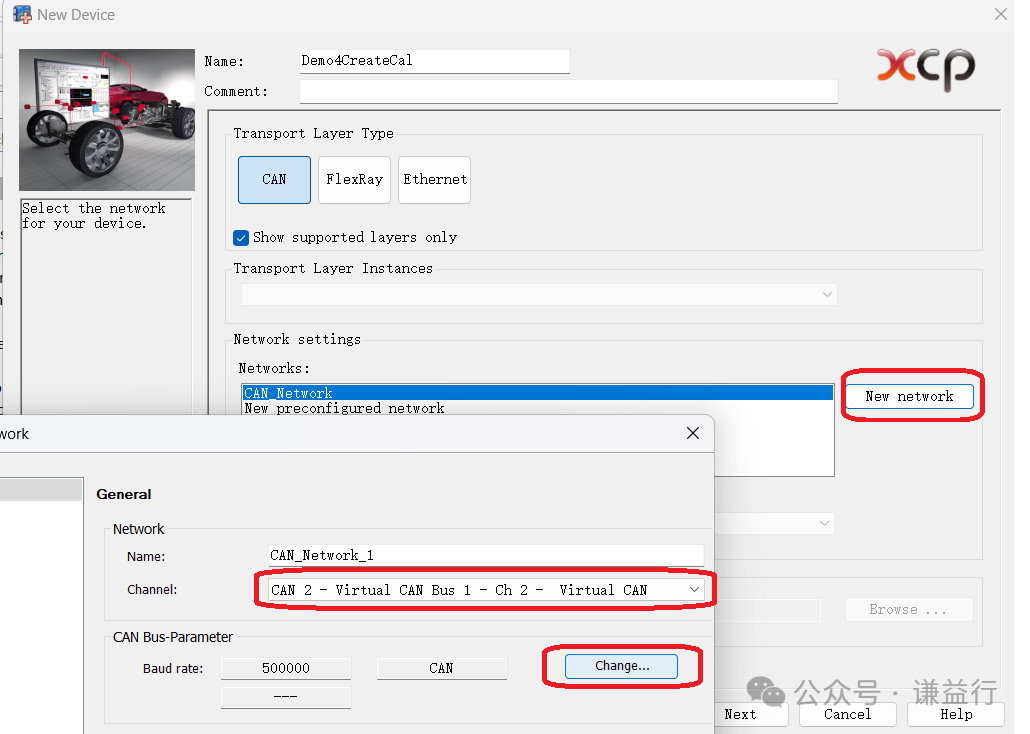

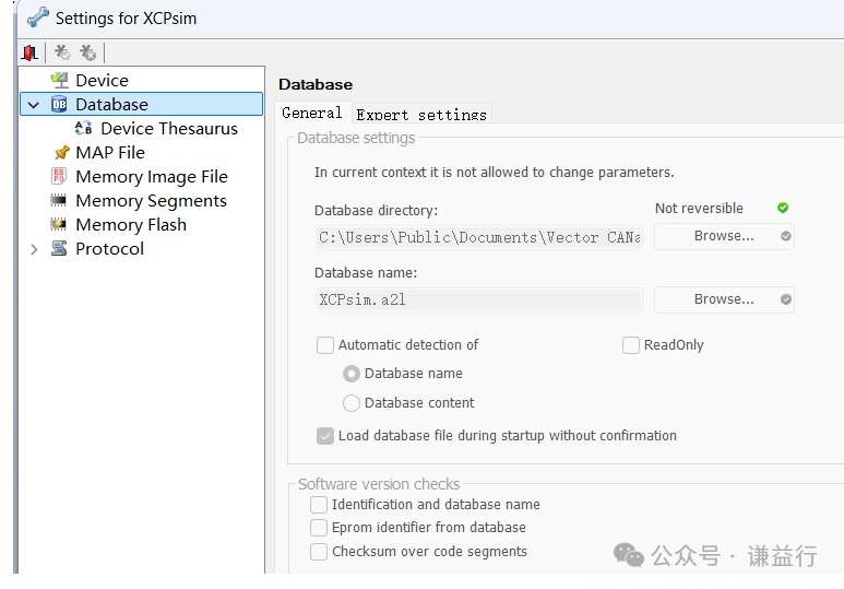

下一步进行网络设置,这里需要特别注意CAN总线的类型,默认是Classical CAN,但是如果是CAN FD的话,则需要电机New network,一方面选择正确的硬件通道,另一方面需要改变CAN总线参数,对于CAN FD需要设置仲裁段波特率和数据段波特率,以及相应的采样点。

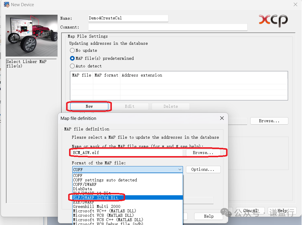

这一步很关键,因为后面无法修改,除非重新再来配置设置一遍。接着选择目标项目MAP文件,我们项目选择elf文件,注意MAP文件的格式要配置正确,我们项目的选择32/64bit的elf,如下所示:

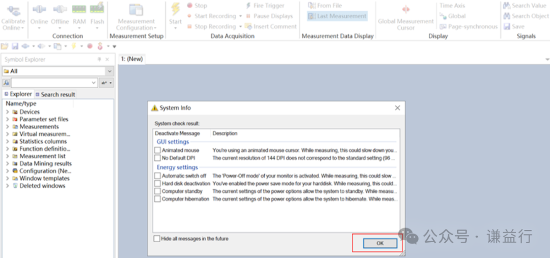

选择OK即可,将出现以下界面信息:

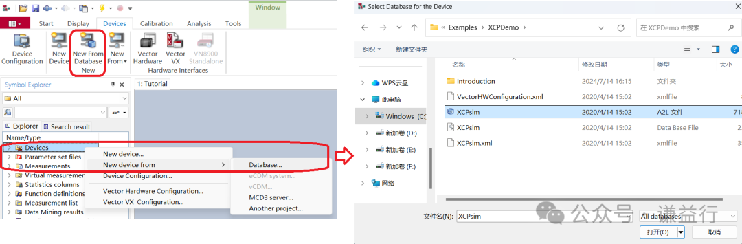

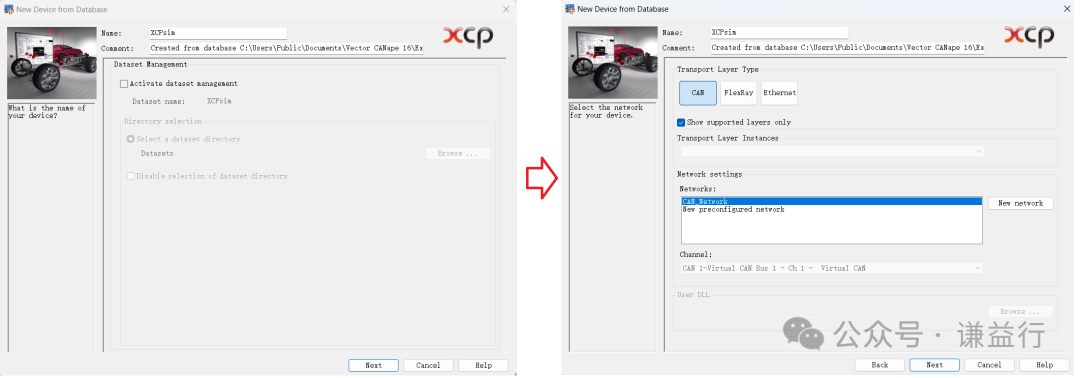

3 从数据Base新建设备
同样地,直接点击图标或多级菜单栏选择都可以,如下所示:
如果没有什么需要更改,直接连续点击下一步

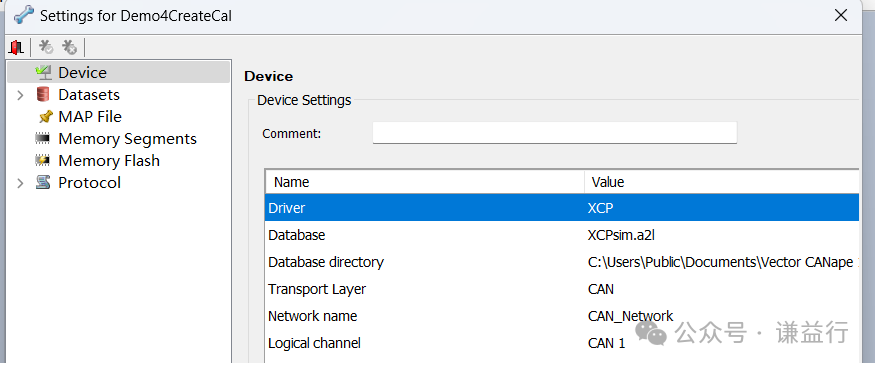

来到了设备配置界面,这个界面也可通过点击Device configuration打开
配置好传输层的信息,包括CAN ID和CAN总线的波特率参数等信息,注意Master是指ECU标定CAN的接收 ID,Slave是指ECU标定CAN的发送ID。

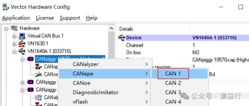

接着进行硬件通道配置,右键选择与CAMape匹配的通道号, 如下所示:

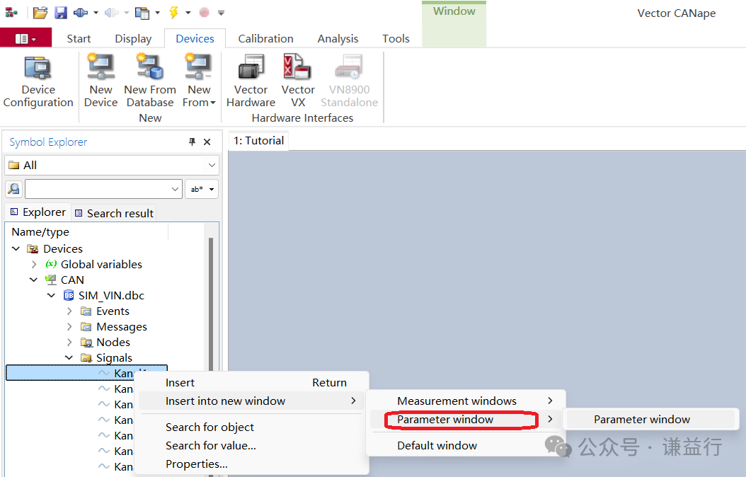

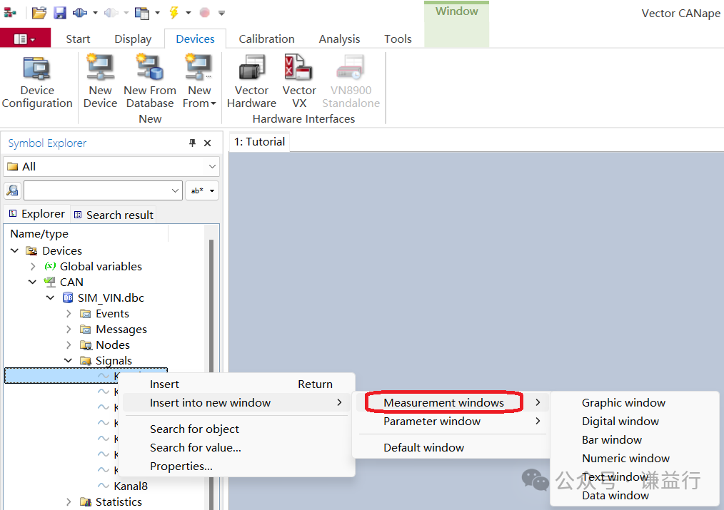

在前面都操作正确的,那么到了这个环节就很容易了,每个人都需要进行的操作环节,根据自身需要去添加观测量,观测量显示的形式根据实际需要选择:
同样的方式添加标定量,如下所示:
注意这里可以右键选择观测量还是标量定,当然变量既可标定又可观测。

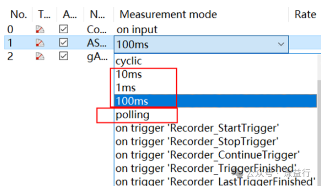

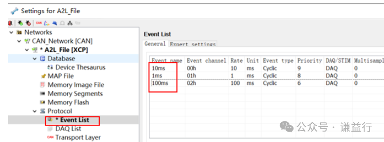

在进入观测与标定的环节后,由于加入的变量太多,且设置周期短,比如都是10ms,那么这样很容易导致总线负载过高而通讯中断,此时就需要点击Device configuration去增减信号或者调整信号的周期,如下所示:

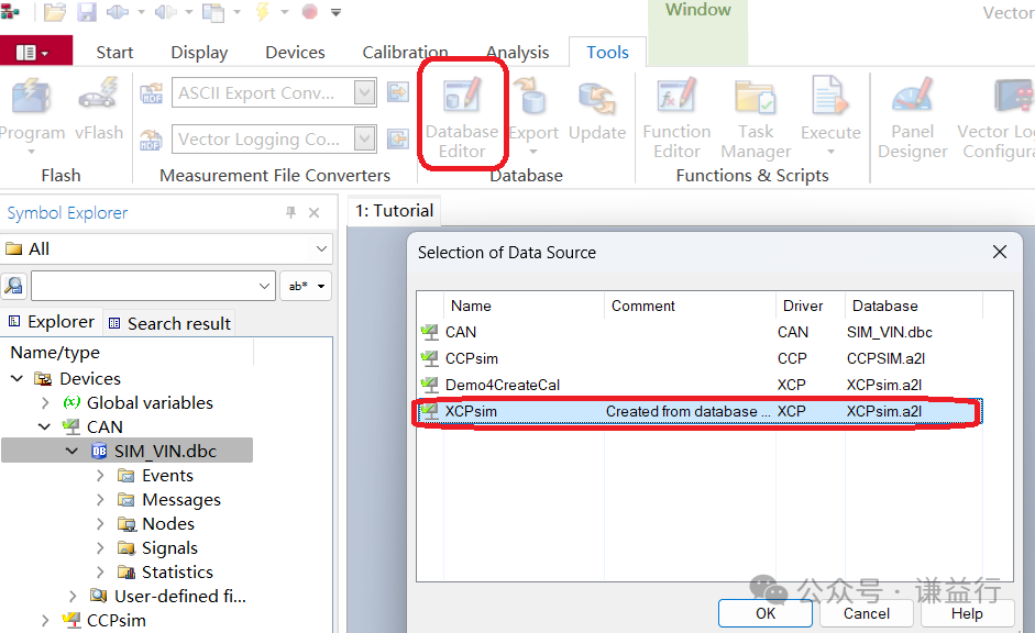

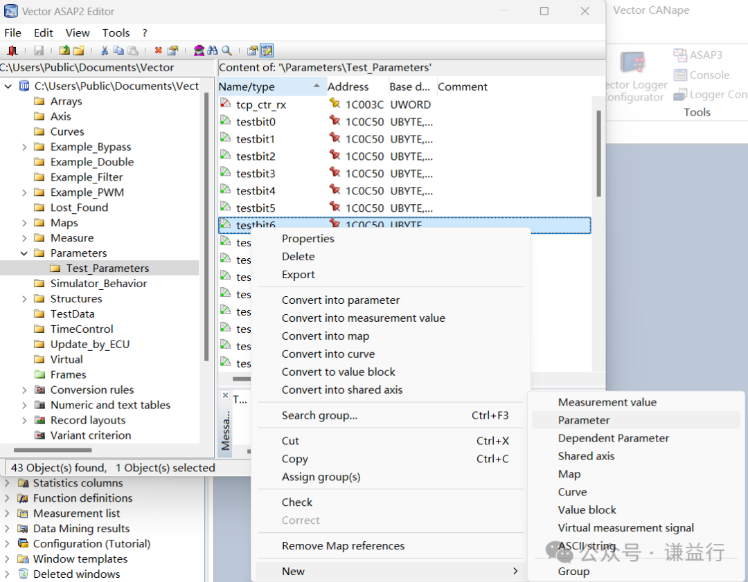

除了上述的操作之外,这里在增加利用ASAP2更新A2L文件的方法,先再CANape点击Database Editor,如下所示:
然后就会跳转到ASAP2界面,注意在此之前配置的elf文件及其格式必须是正确, 在ASAP2界面可以进行增减观测量和标定量的操作,也可以进行标定量具体信息修改等操作内容。
具体操作已经是在三年前了,已经基本忘记了,可以参考:XCP详解「3.1·ASAP2新建A2L文件」_asap a2l文件。总的来说,这节操作非常有助于快速解决A2L文件还需要新增观测量或标定量的情况。
