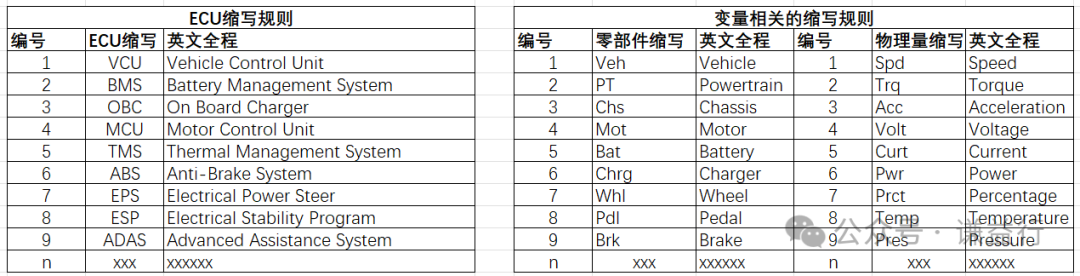

简单来讲,信号命名规范主要包括两块:命名方法和缩写规则。常见的命名方法有类似于骆驼式命名法AaaBaaCcc,类似于VCU_VehSpd;而缩写规则主要涉及ECU的缩写和变量的缩写,比如Vehicle Control Unit-VCU,Vehicle-Veh和Speed-->Spd。

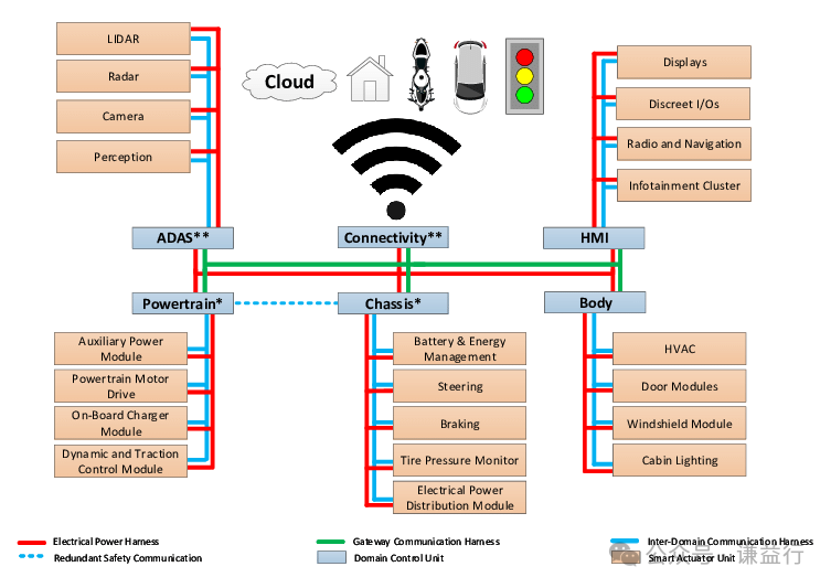

以上举例了一种常见的信号命名方法,要执行好信号命名,关键在于如何构建齐全完整的命名规则库。通过整车电子电器架构可以看出整车有非常多的控制器,如下图所示:
Source: Domain controller E/E architecture example该架构有动力总成,底盘总成,车身总成,高级辅助驾驶系统,车联网以及大屏仪表等域控制器,然后每个域控制器下又有多个子控制器,一辆车上这些控制器的数量可能达到上百个。给每个ECU定义一个有效的缩写名称很重要,同样地,还需要对整车零部件和物理量等缩写,如下示意:
当建立好了上述的缩写规则库,那么信号命名才能较好地落地,比如电机转速(MCU_MotSpd)和电池温度(BMS_BatTemp),这样一看就知道这个信号是什么东西,来自哪个ECU。

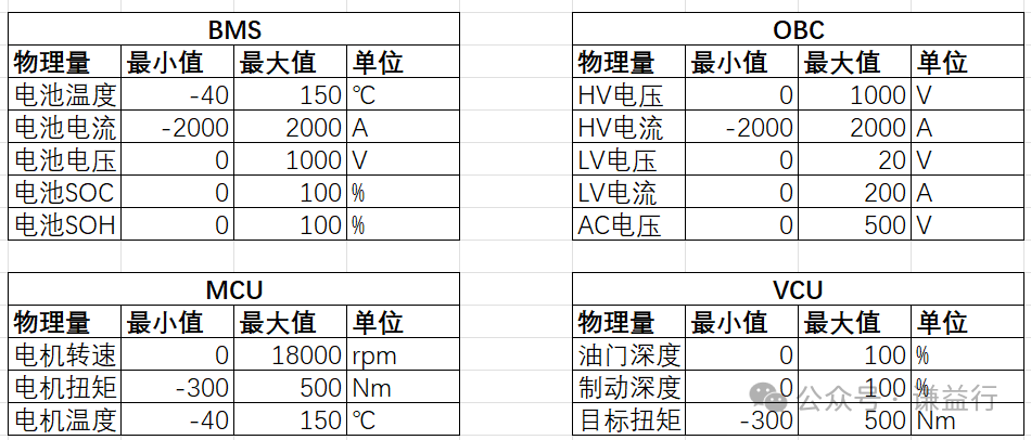

信号不仅要有清晰的命名,而且其所携带的信息也要清楚,关键信息就是信号的数据。什么样的数据有效,什么样的数据无效,因此最初需要有个预估的数据范围。比如说电机扭矩,这是电机的重要参数,这肯定有参考。也就是说针对各个控制器的典型信号,初期最好有大概的范围限制,这样才能方便后续更精确地定义信号的信息,包括类型,长度,精度和单位等信息。因此:
第一步,确定信号的数值范围。先确定单位,预估的物理最小值和最大值,如下示意:

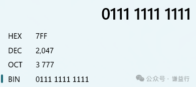

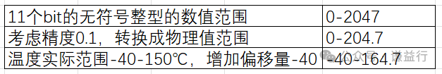

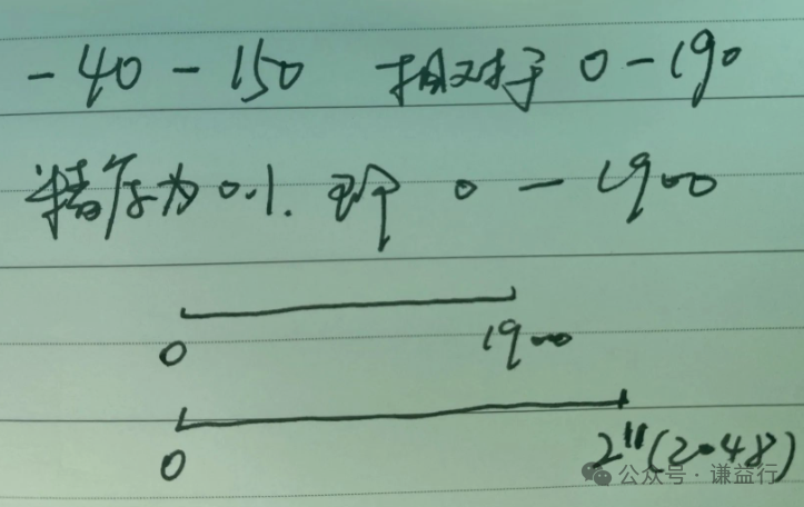

再确定数据的精度,比如电机温度,根据实际情况要求,精度需要为0.1。第二步,确定信号的长度。先确定数据类型,绝大多数情况选择无符号整型;再确定信号的长度,即需要占用多少个bit;最后确定偏移量。比如电机温度范围是-40-150℃,精度为0.1。采用无符号整形,将其范围和精度考虑进来,数值单位为0到1900,至少需要11个bit,分析如下:
这样确定了电机温度占用11个bit,那么可以表示的数值范围位0-2047。
将其转换为物理值,0-204.7(精度为0.1),又因为原本要表示温度范围是-40-150℃,所以设置偏移量为-40,这样从0-204.7变成了-40-164.7,单位为℃,如下所示:

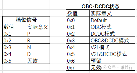

第三步,确定信号的最小值、最大值、初始值和无效值。先根据精度和偏移量来换算的物理值来定义最小值和最大值,接着上面的例子,信号的最小值为-40℃(0x000),最大值为164.6℃(0x7FE),然后定义初始值为-40℃(0x000)和无效值为164.7℃(0x7FF)。除此之外,很多信号还需要描述信号的枚举量,比如档位信号或车载充电机状态,如下所示:

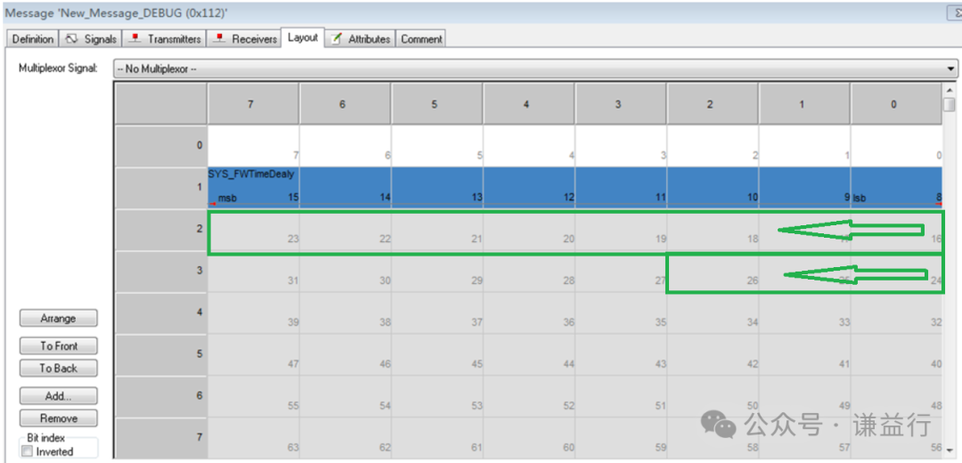

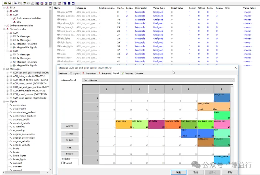

更进一步就是考虑信号具体如何布置,比如上面的电机温度信号需要占用11bit,如果报文是CAN类型而不是CAN FD类型,那么我们所要考虑就是在这64个bit中,这连续的11bit数据,从哪个bit起始,到哪个bit截止。
这里需要明确信号采用Intel还是motorola模式布置,这两者有什么区别:
    当信号不跨字节时,Intel和Motorola模式的信号字节顺序一样,即信号的高位(MSB)放在该字节的高位,信号的低位(LSB)放在该字节的低位。
    当信号跨字节时,Intel和Motorola模式的信号字节顺序不同。Intel模式:信号的高位(MSB)放在高字节的高位,信号的低位(LSB)放在低字节的低位;Motorola模式:信号的高位(MSB)放在低字节的高位,信号的低位(LSB)放在高字节的低位。
